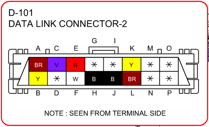

Postprzez simson12 » 24 kwi 2019, 17:08
witam mam problem z połączeniem się między interfejs-mazdą 3 2014 prawdopodobnie poprzedni właściciel po przemieniał kable w gnieździe czy mógłby ktoś wrzucić zdjęcie jakie kolory kabli są w odpowiednim miejscu.
Dopisano 24 kwi 2019, 16:21:
Witam na forum znalazłem schemat tylko z Mazdy I generacji ale tam jest inaczej dlatego proszę o schemat z Mazdy III generacji proszę o jak najszybszą odpowiedź.
Od: 14 kwi 2019, 21:20
Posty: 44
Auto: Mazda 3 2,0 b 2014 rok
gen III

Postprzez simson12 » 24 kwi 2019, 18:20
to jest widok od dołu czy od strony wiązki ?
jeżeli od dołu to mam ok tylko nie łączy się z interfejsem
Posty: 44
gen III
Postprzez darrecki » 24 kwi 2019, 19:08
"From terminal side" czyli od strony gniazda (dołu)

Postprzez simson12 » 24 kwi 2019, 21:22
czyli mam problem z połączeniem się z interfejsem,
morze ktoś z kolegów ma interfejs VSCAN STN1170 OD VIAKENA
i wie jak to odpalić
Dopisano 25 kwi 2019, 17:57:
brak zasilania w gnieździe obd 2
morze ktoś miał podobny problem
