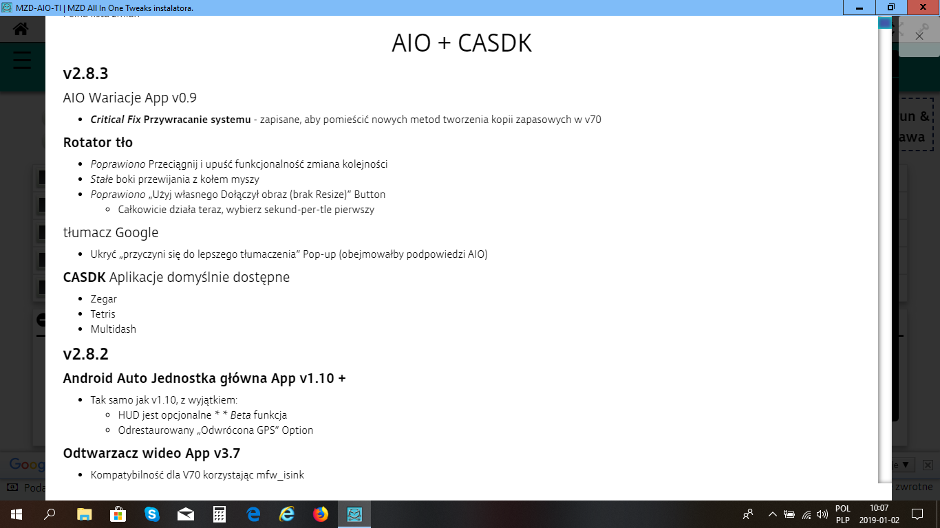

Postprzez andrep » 2 sty 2019, 10:14
A mnie wydaje się że powinno działać AiO 283 z wersją 70..., ale na razie się wstrzymam z aktualizacją bo działa u mnie na ostatnim przed 70... bardzo dobrze :)

Postprzez scifo » 2 sty 2019, 19:38
Tweaki AIO – tak, poza AA i coś tam jeszcze.
