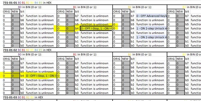

Najbardziej zależy mi na wyłączeniu i-stop ale to już jutro. Obstawiam że należy zmienić te dwie opcje w zakładce SSU:

meridian napisał(a):Najbardziej zależy mi na wyłączeniu i-stop ale to już jutro. Obstawiam że należy zmienić te dwie opcje w zakładce SSU:
Wczoraj wyłączyłem i-stop opcją ze zdjęcia powyżej i działa elegancko <rotfl> Cała procedura przebiegła pomyślnie.
Natomiast jeżeli chodzi o dźwięk nie zapiętych pasów z opcji IC to to również wyłączyłem chociaż w trakcie wgrywania ForScan wyrzucił błąd że nie wszystkie dane są kompatybilne ? Coś takiego, niestety nie zgrałem loga, ale nic się nie stało a zmiany zostały zaakceptowane i buczek wyłączony :)
