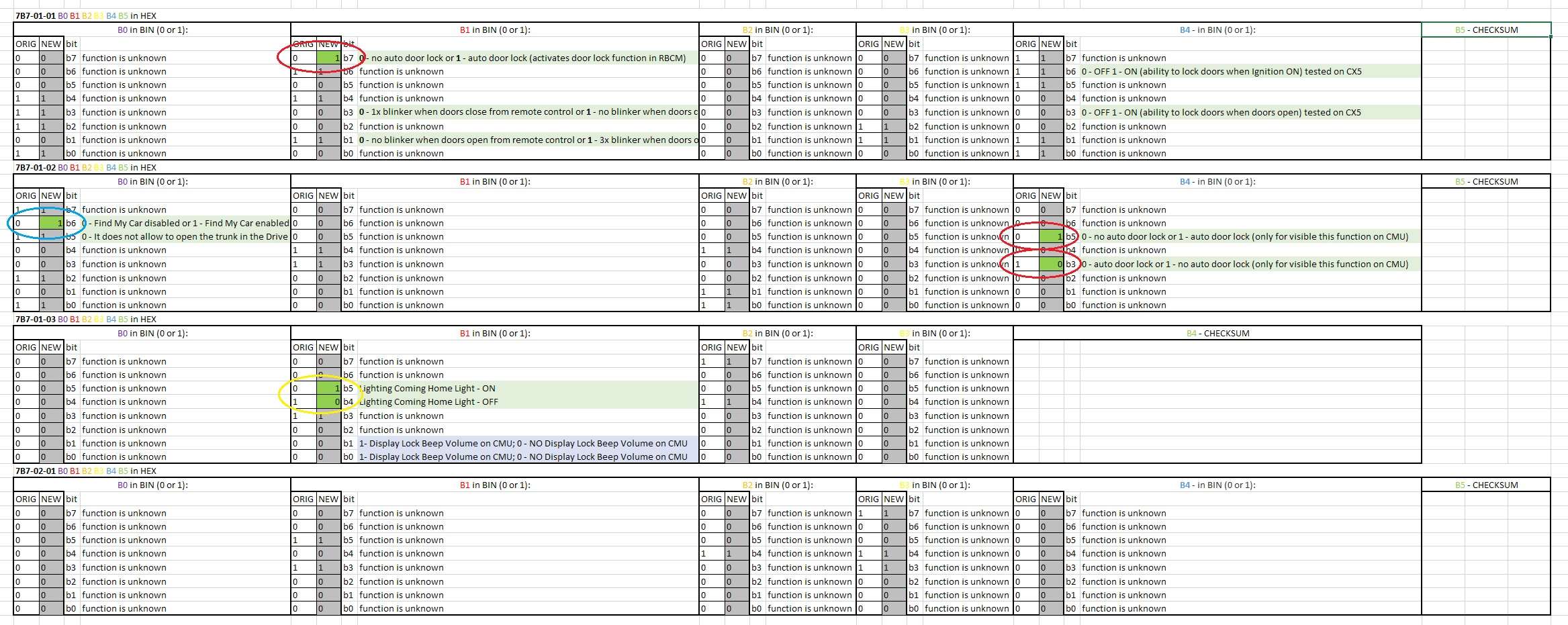

Po lewej interesują nas wiersze "ORIG", gdzie wpisujemy obecne wartości oraz "NEW" – gdzie pojawią się nowe dane po modyfikacji.
Natomiast Wszelkie modyfikacje dokonujemy z prawej strony arkusza. Jak widać na poprzednim obrazku domyślnie prawa strona jest wyzerowana, jednak po wpisaniu wartości zczytanych z Forscan pojawiają się tam również "1". Większość pól to "function is unknown", jednak niektóre – zielone – mają opisy. I te pola będą nas interesować.
Ostatni rzut okiem, czy jesteśmy we właściwim arkuszu oraz czy przepisujemy wartości z odpowiedniego modułu w Forscan (oba ciągi znaków powinny zaczynać się od 7B7-01-0x) i modyfikację czas zacząć.

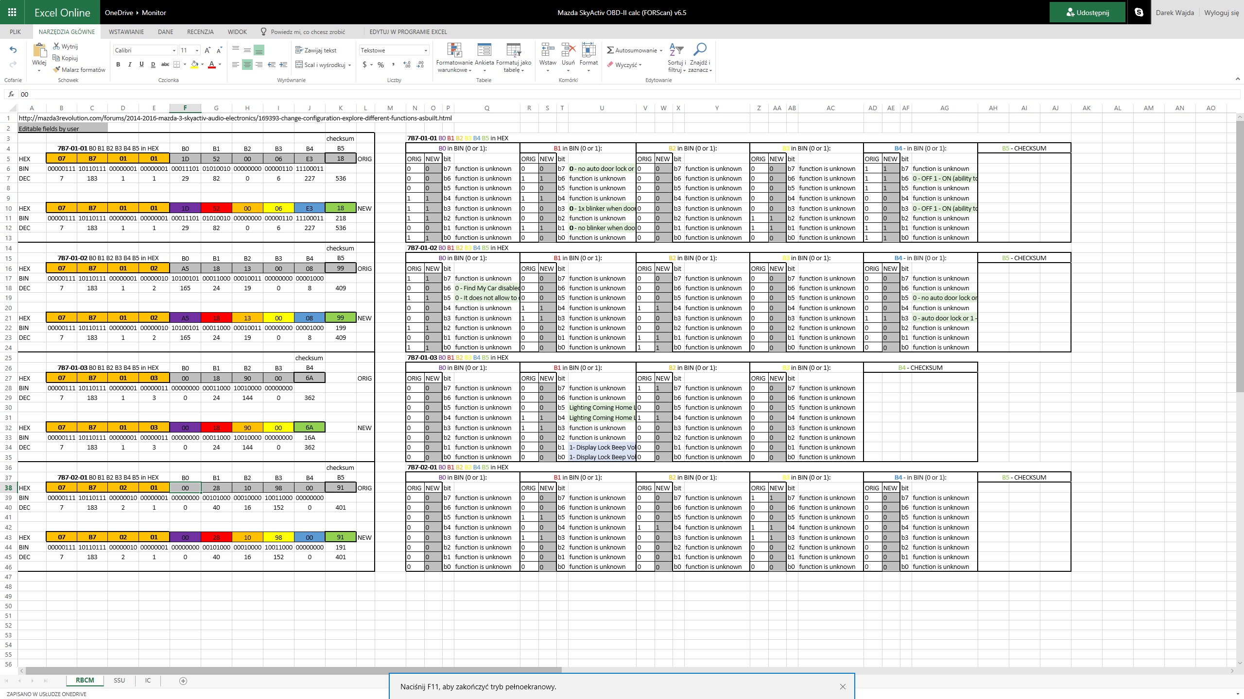

Modyfikacja (obrazkowa) na przykładzie konfiguracji mojego pojazdu – jako, że to anglik o konfiguracji innej niż polskie egzemplarze, nie polecam wpisywać tego co mam ja :)
Po przepisaniu wartości z Forscan do Excela wygląda to tak.
Rzut oka na lewą kolumnę – jak widać ORIG oraz NEW mają takie same wartości!!
Szybki rzut oka na prawą kolumnę w skoroszycie (0 i 1 odpowiadające zielonym polom komentarzy) i już widać, że domyślnie wszystkie wspomniane na wstępie funkcje RBCM mają wartość "0". Żeby uaktywnić którąkolwiek z nich należy zmienić na "1" na "0" lub na odwrót.
I teraz tak. Pola odpowiedzialne za automatyczne ryglowanie drzwi zaznaczyłem na czerwono, Coming Home na żółto a find my car na niebiesko. Dzięki temu można aktywować wszystkie, bądź tylko wybrane funkcje. Jest to zrzut ekranu już PO modyfikacjach!!
– automatyczne ryglowanie drzwi
Prawa kolumna – zmiana w linii 7B7-01-01 > B1 in BIN bit b7 odpowiada za aktywację blokady. Zmiana w liniach 7B7-01-02 > B4 in BIN b5 oraz b3] odpowiada pojawienie się dodatkowych opcji w menu (POJAZD->Zamki drzwi->Tryb autom. zamków drzwi). Jest to zrobione lekko "debilnie", gdyż w b5 0 to wyłączone / 1 włączone, a w b3 na odwrót – 0 włączone / 1 wyłączone.
Rzut oka na lewą kolumnę i widać, że w 7B7-01-01 i 7B7-01-02 wiersze NEW mają inne wartości niż ORIG. Natomiast 7B7-01-03 oraz 7B7-02-01 pozostały bez zmian.
– coming home
Prawa kolumna – zmiana w linii 7B7-01-03 > B1 in BIN bit b5 i b4 odpowiada za aktywowanie w/w funkcji. Jest to zrobione podobnie jak w funkcji ryglowania drzwi, aktywacja wymaga potwierdzenia i jednocześnie zaprzeczenia.
Tu z kolei w lewej kolumnie zmieniło się jedynie NEW w 7B7-01-03.
– find my car
Prawa kolumna – zmiana w linii 7B7-01-02 > B0 in BIN bit b6
Jak wspomniałem u mnie nie działa, ale nie ma żadnych negatywnych skutków więc warto spróbować.
Tak wygląda poprawnie wypełniony arkusz z aktywnymi wszystkimi funkcjami
Teraz tylko należy nowe wartości przenieść do Forscan i zapisać zmiany za pomocą przycisku "Pisz wszystko" i stosować się do instrukcji na ekranie laptopa.

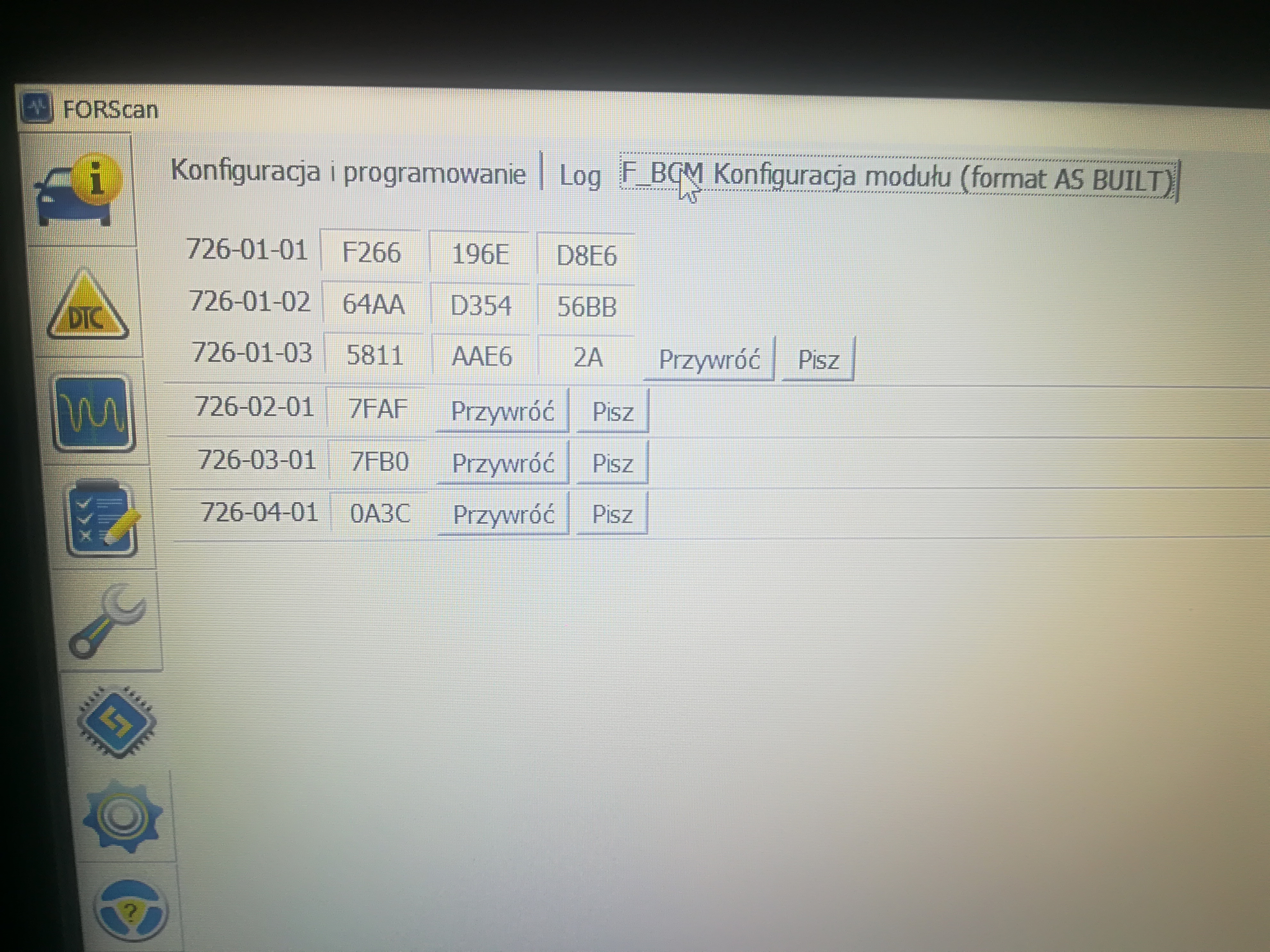

Postprzez mf113 » 3 lis 2017, 23:58
Po podłączeniu się do RBCM mam inne kody "726" zamiast "7B7".
Jakiś trefny ELM? Czy taka wersja modułu?
Od: 21 lut 2016, 00:31
Posty: 304 (5/13)
Auto: Mazda 3 BM Sedan SkyPassion
Benzyna 2.0 MT 120KM-->175KM
2015
Postprzez darrecki » 4 lis 2017, 00:49
Przecież podłączałeś się z FBCM... Widać na screenie
Moderator Globalny
Od: 14 cze 2006, 01:01
Posty: 3144 (49/163)
Auto: 1. Mazda CX60 KH PHEV
2. Mazda 3 BM Skyactiv-D
Postprzez popielasty » 4 lis 2017, 07:58
mf113 napisał(a):Po podłączeniu się do RBCM mam inne kody "726" zamiast "7B7".
Masz przełącznik na interfejsie?
Od: 16 lip 2017, 22:43
Posty: 205 (1/4)
Skąd: WWL
Auto: Mazda CX-5 2.2 SkyActiv-D AT AWD, SkyPassion, 2014r
Postprzez mf113 » 4 lis 2017, 17:56
Kurcze – dzięki za podpowiedzi – gapiłem się i nie zauważyłem <glupek2>
