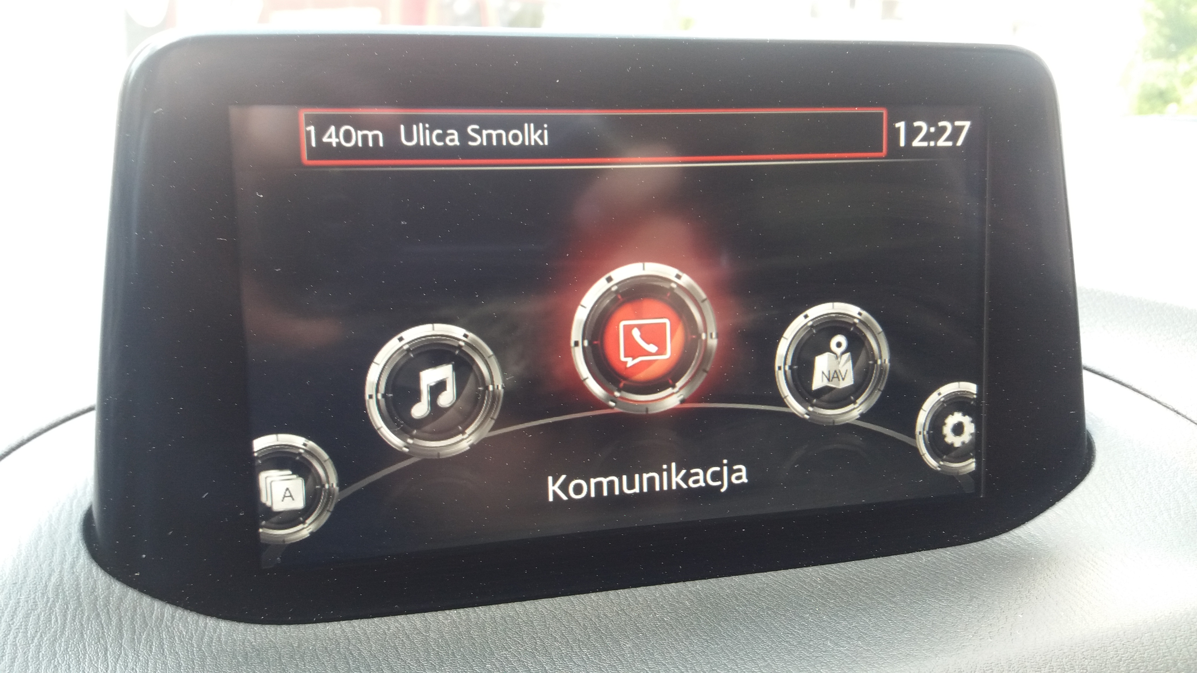

Postprzez Herc » 23 maja 2017, 13:53
Hej
Zakupiłem nawigacje i mam pytanie czy czerwona ramka z nazwą ulicy będzie wyświetlać się cały czas, nawet jak uruchomię stronę domową czy i inną opcję z menu głównego. Jak to ewentualnie wyłączyć?
Dopisano 23 maja 2017, 15:22:
już nie aktualne :P

Postprzez fux » 26 maja 2017, 08:15
Herc napisał(a):Hej
już nie aktualne :P
To jest ramka zmiennych treści. Pokaże Ci także stan połączenia z telefonem, poziom naładowania baterii, roaming, sygnał GSM lub nazwę ulicy poprzecznej.
Mniej rozprasza, jak np. zmienne treści na ekranie w opcji słuchania radia Zet czy RMF, więc dlatego ich nie słucham.
