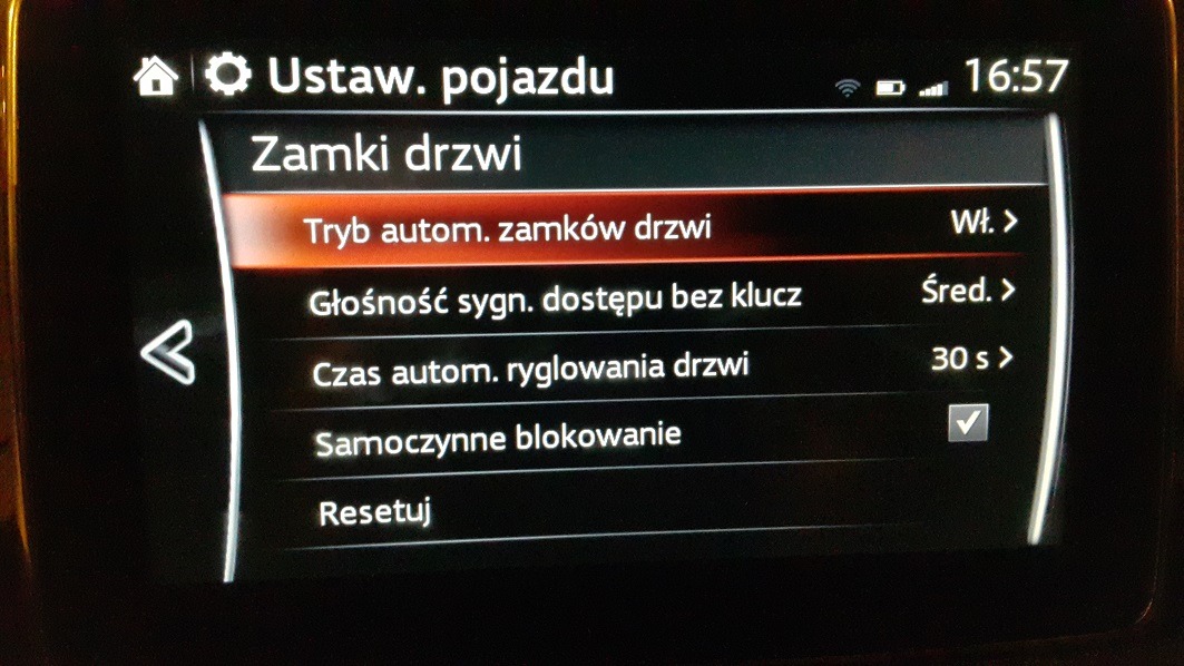

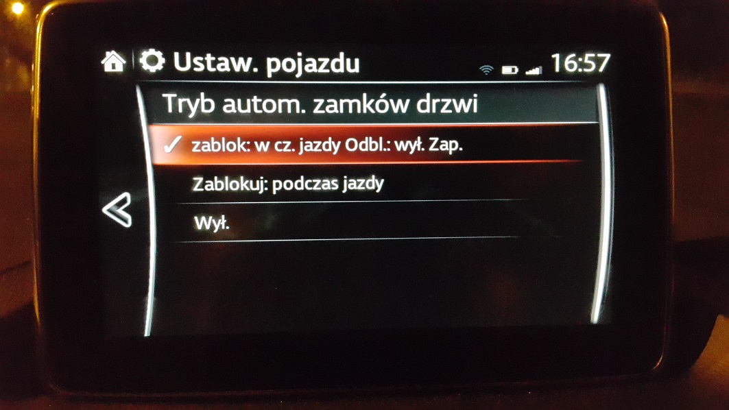

Ok. Z pomocą forum mazda3revolution, elm327 i programu ForScan uruchomiłem autoamtyczną blokadę drzwi w swojej madzi. A także, odblokowałem opcję w menu (niestety tylko wyświetlanie a nie faktyczne działanie). Automatyczna blokada drzwi następuje przy osiągnięciu 20 km/h. Działa bez żadnego dodatkowego sprzętu – oczywiście jeśli chodzi o moją wersję wyposażenia. Inne "raczej" też. Na forum użytkownicy M6, CX-5 też z powodzeniem uruchamiali tą funkcję więc myślę, że nie powinno być problemu. Ograniczenie jest "softwareowe" a nie sprzętowe. W razie czego dla WLKP służę pomocą,

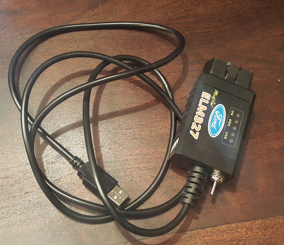

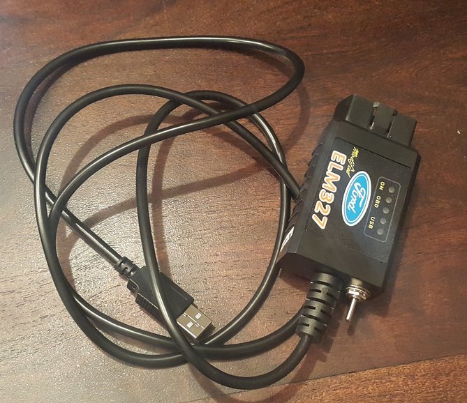

2. Adapter ELM327 do OBD II – zmodyfikowany z przełącznikiem HS/MS CAN do kupienia na popularnym serwisie aukcyjnym! <glupek2>

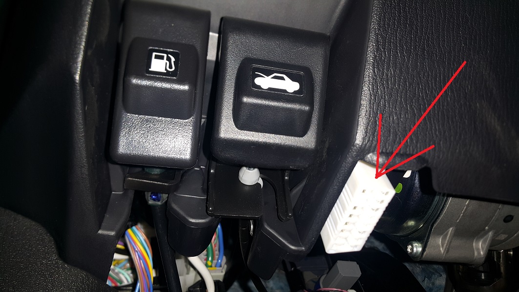

1. Podłączyć adapter ELM327 do gniazda OBD II w samochodzie (w okolicy przycisków do otwierania maski i wlewu paliwa) i do komputera (jeśli robisz to 1 raz to zależnie od systemu operacyjnego może być konieczne połączenie z internetem w celu zainstalowania sterowników)

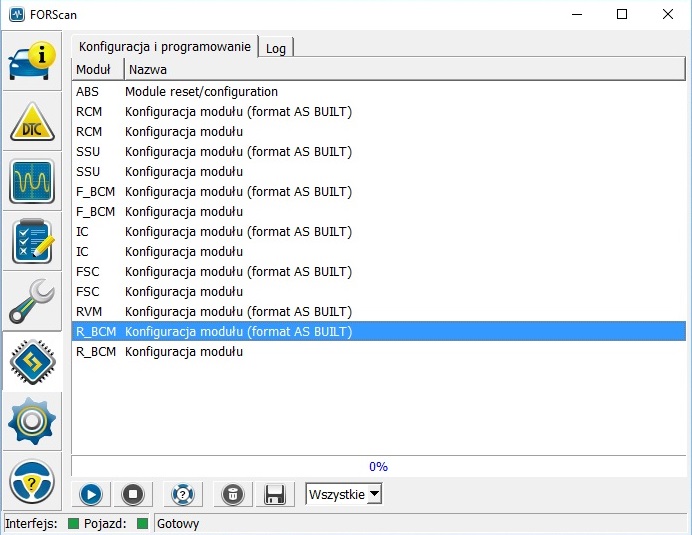

4. Przejść do zakładki "Konfiguracja i programowanie" i wskazać moduł R_BCM Konfiguracja modułu (format AS BUILT) i uruchomić procedurę serwisową.

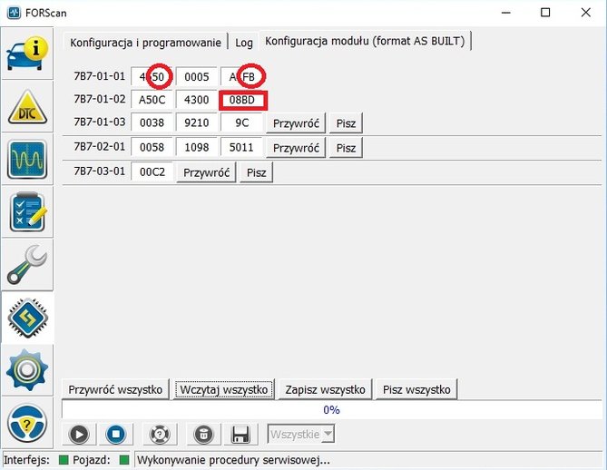

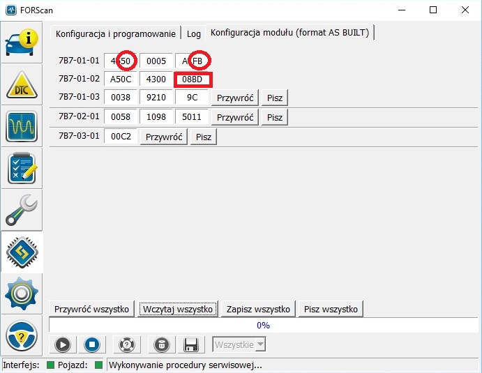

5. Poniżej przedstawiam przykład ekranu jaki ukaże się Waszym oczom. Pamiętajcie, że wartości w polach będą różne zależnie od wersji i konfiguracji samochodu. Jednocześnie na czerwono zaznaczyłem Wam znaki które należy zmienić. Jak? Opisuję w pkt. 6.
6. Zmiana w linii 7B7-01-01 odpowiada za aktywację blokady. Zmiana w linii 7B7-01-02 odpowiada za zmianę i pojawienie się dodatkowych opcji w menu (POJAZD->Zamki drzwi->Tryb autom. zamków drzwi ....o dziwo jest to również dostępne w języku polskim! :o )
A teraz co należy wpisać...

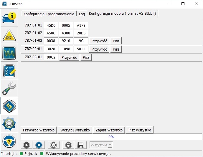

W pierwszym polu w linii 7B7-01-01 (w zależności od tego co macie tam oryginalnie) zamiast 50 wpisujemy D0, zamiast 52 wpisujemy D2, a zamiast 42 wpisujemy C2. Więcej opcji do tej pory nie spotkałem, ale jakby się zdarzyło to pisać – coś poradzimy. W drugim polu w tej linii znajduje się tzw. suma kontrolna. Podobno FORScan liczy ją sam, ale ja liczyłem ręcznie przy pomocy kalkultora windows w trybie 16. Sposób obliczenia:
7+B7+01+01+45+D0+00+05+A1=27B – uwaga wynik jest trzyznakowy – odrzucamy pierwszy znak i wpisujemy tylko FB
W trzecim polu w linii 7B7-01-02 zmianie ulegTerazną wszystkie 4 znaki. Najpierw 08 zmieniamy na 20, a następne 2 znaki to znów suma kontrolna więc wykonujemy działanie analogicznie.
Teraz należy już tylko zapisać zmiany za pomocą przycisku "Pisz wszystko" i stosować się do instrukcji FORScana. Wyłączyć silnik, uruchomić auto ponownie i sprawdzić działanie blokady drzwi rozpędzając się powyżej 20 km/h.

Przymierzałem się dzisiaj, żeby uaktywnić u siebie ryglowanie. Korzystałem z jakiegoś taniego Adaptera ELM327 na USB z aliexpress za 5$, niestety forscan nie chce z nim współpracować. Potrzeba zapewne wersje adaptera, o której pisał Forys.

Witam. :D :D :D :D :D Dzięki koledze Forys mam u mnie uaktywnioną funkcę zamykania przy 20km/h.Wszystko działa jak należy jednak brakuje w menu tej opcji-mam sedana i nie mogliśmy dojść do tego dlaczego nie aktywuje się ta opcja w menu drzwi ale działa a o to mi chodziło.Ciekawe czy ktoś jeszcze robił to w sedanie?Ja mam auto z 2016 r :D :D :D :D :D :D .Zamki zamyka przy 20km/h odryglowuje po wyłączeniu silnika <jupi> <jupi> <jupi> <jupi> <jupi>
