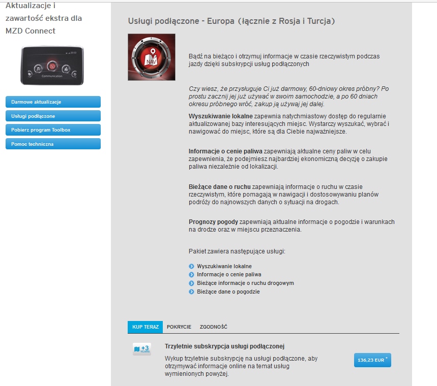

Postprzez Furiat » 5 sty 2017, 16:40
Chciałem tylko rozwiać wszelkie moje wątpliwości:
mapy Europy i Polski mam darmowe przez 3 lata od kupna samochodu, a to, co pokazuje Mazda Toolbox o usługach podłączonych – to są jakieś dodatkowe, lepiej zaktualizowane mapy, płatne? Bo z tego wynika, że wygasły mi po 3 miesiącach użytkowania. <glupek2>
Od: 9 gru 2016, 15:17
Posty: 120 (1/0)
Auto: Mazda CX-3 2016
Postprzez Wojtek » 5 sty 2017, 16:57
Furiat napisał(a):a to, co pokazuje Mazda Toolbox o usługach podłączonych – to są jakieś dodatkowe, lepiej zaktualizowane mapy, płatne?
Nie. Usługi podłączone to dodatkowe różne usługi...
Te usługi używają danych (internetu) z Twojego telefonu... i są to:
1. wyszukiwanie lokalne
2. Informacje o cenie paliwa w okolicy
3. Informacje o ruchu drogowym tzw. "trafiku"
4. pogodzianka
Posty: 17524 (110/485)

Postprzez MichG » 6 sty 2017, 07:53
darrecki napisał(a):Z tego co pamiętam do 1,2,4 nie trzeba dodatkowej usługi. Ale samo połączenie z telefonem potrafi być tak upierdliwe, że chyba tylko masochiści z tego korzystają
Korzystam z tego z tego od 4 miesięcy. I nawet nieźle działa :P . Raz miałem problem z połączeniem wifi, raz czy dwa z zaciągnięciem trafficu. Jak to w elektronice, wyłączenie i ponowne włączenie pomogło.
Co do możliwości korzystania bez wykupionych usług, to chyba jednak nie ma możliwości. Jest jakiś czas za free, tak na próbę.
