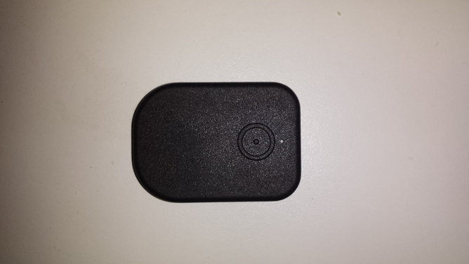

Postprzez Domelxp » 22 mar 2016, 14:32
Mam ten sam problem[/b]
Poniżej link do filmu
Dopisano 22 mar 2016, 15:51:
Sprawa rozwiązana
Te dźwięki to informacja że bateria w Immobilizerze jest do wymiany.
( Potwierdzone w serwisie ) – Bateria w immobilizerze działa 4 miesiące.
Immobilizer

Postprzez Domelxp » 27 mar 2016, 22:43
Zmień baterie w immobiliserze... Podziałało.
Ewentualnie sprawdź baterie w kluczyku.

Postprzez Floyd84 » 24 sie 2016, 15:17
Jeżeli masz Omega Can, gdzieś czytałem że w ten sposób immo sygnalizuje niski stan baterii.
Od: 30 lis 2015, 22:41
Posty: 91 (0/5)

Postprzez Floyd84 » 24 sie 2016, 15:27
Chodzi na 99% o baterię w ,,kostce''

Postprzez Płochu » 25 sie 2016, 13:58
Potwierdzam, to Omega. U mnie wytrzymała 10 miesięcy, nigdy nie wyłączana (można wyłączać pestkę w celu oszczędzania energii), przebieg był wtedy 35k km.
