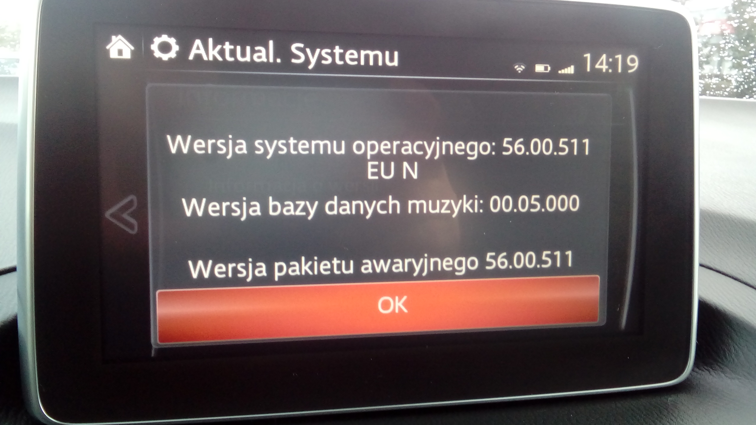

Postprzez szwistak » 8 mar 2016, 19:03
Mi po updacie do .511 umarl bluetooth z telefonu. Łączy sie tylko w profil audio. Wymuszenie profilu telefonu zabija CMU :< Mam telefon z CM13.. niby z 12.1 nie ma problemow
Od: 12 cze 2014, 17:44
Posty: 1
Skąd: Hajnówka
Auto: Mazda 3 2014 Skypassion 2.0
Postprzez czarmi » 8 mar 2016, 20:17
szwistak napisał(a):Mi po updacie do .511 umarl bluetooth z telefonu. Łączy sie tylko w profil audio.
Miałem wczoraj to samo ze swoim ... 230. Łączył się jedynie w audio. Nie pomagało w ogóle ponowne parowanie z telefonem. Z tego też powodu jestem umówiony na piątek w ASO, ale dzisiaj wszystko wróciło do normy. :|

Postprzez karol11 » 10 mar 2016, 00:38
Witam zrobili mi update systemu 56.00.511 oczywiscie nic nie wnosi a wręcz przeciwnie
padł i-stop juz sie nie wlacza czy ktoś miał podobną sytuację?
