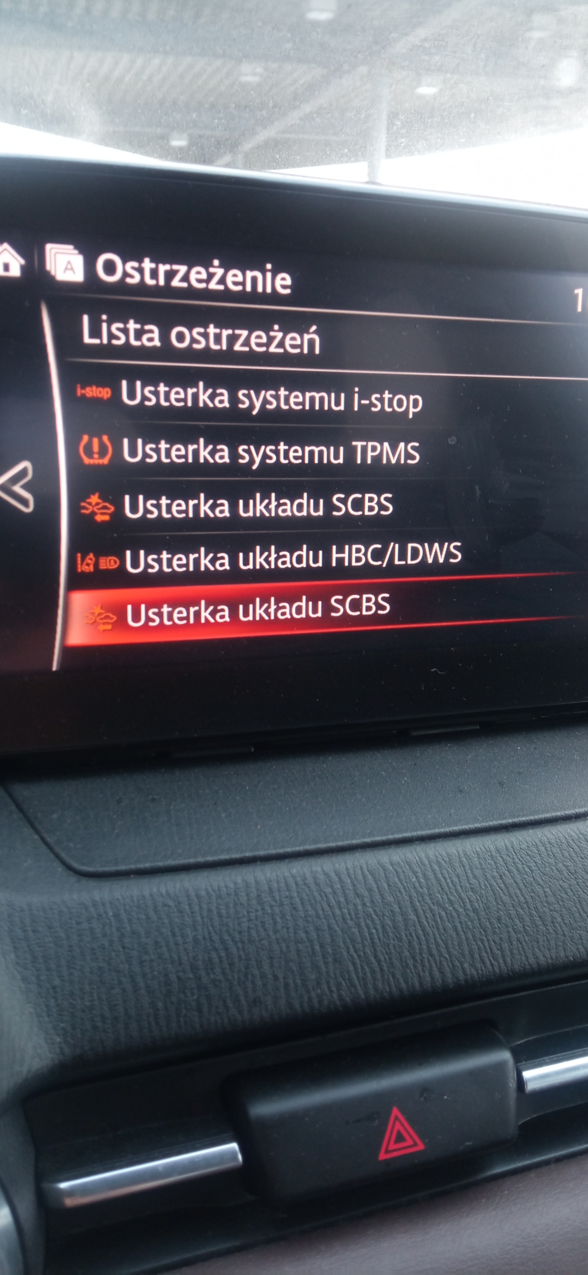

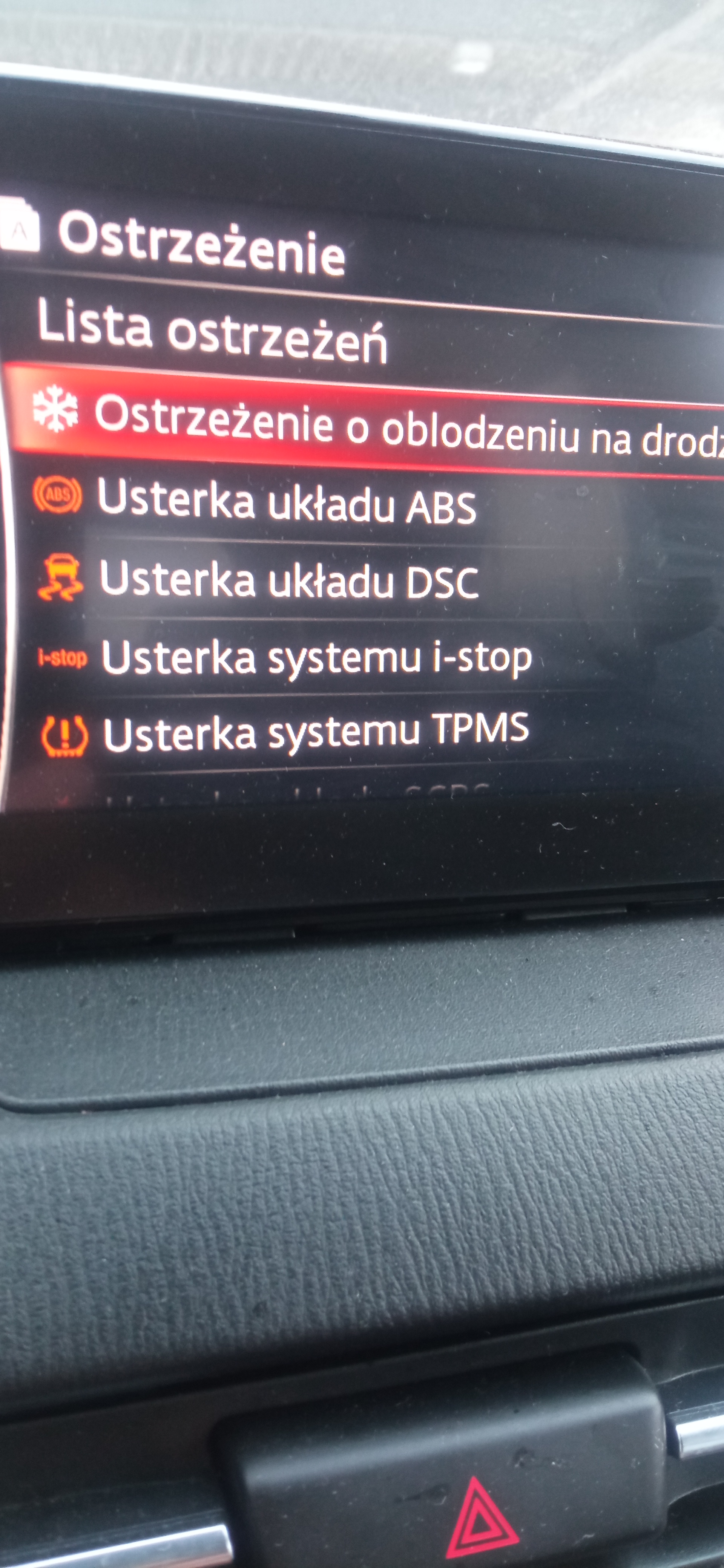

Mam problem. Jest Zima, minusowa temperatura. Od dwóch dni mi się usterki.
Ostrzeżenie o oblodzeniu na drodze, oraz usterki; usterka ABS,DSC, i-stop,TPMS,
SCBS, HBC/LDWS, oraz SCBS. Usterki zaczęły szaleć od momentu przyjścia mrozu. Do tej pory nie miałem problemów. Ktoś coś? Byłbym wdzięczny za pomoc. Pozdrawiam forumowiczów

Trzeba by odczytać błędy. Może jakiś czujnik w kole od ABS szwankuje? Wszystkie systemy są od tego zależne tak na oko.

Witaj dario 68, kilka osób tutaj na forum łączyło pojawienie się informacji o usterkach z czujnikiem umieszczonym nad pedałem hamulca. Sprawdziłbym na początku ten czujnik (cylindryczny plastik z wychodzącym przewodem) i potraktował go np. suszarką do włosów ( może być zawilgocony w obecnych warunkach pogodowych ) oraz delikatnie poruszał. Podpowiedź krzychunrównież powinieneś rozważyć, bo wiedzę ma i wie co pisze.

Problem z błędami naprawiony. Wystarczyło wykasować błędy programem diagnostycznym. Problemy przestały pojawiać się.

Postprzez dario 68 » 9 lut 2024, 22:28
Małe sprostowanie. Ukazało się że błędy nadal wyskakiwały. Komputer pokazywał błąd, czujnik lewy tył abs. Wymieniony na nowy oryginalny. Po wymianie czujnika dopiero problem rozwiązany. 7 błędów zniklo.Błędy automatycznie znikły. Problem rozwiązany. Pozdrawiam forumowiczów
