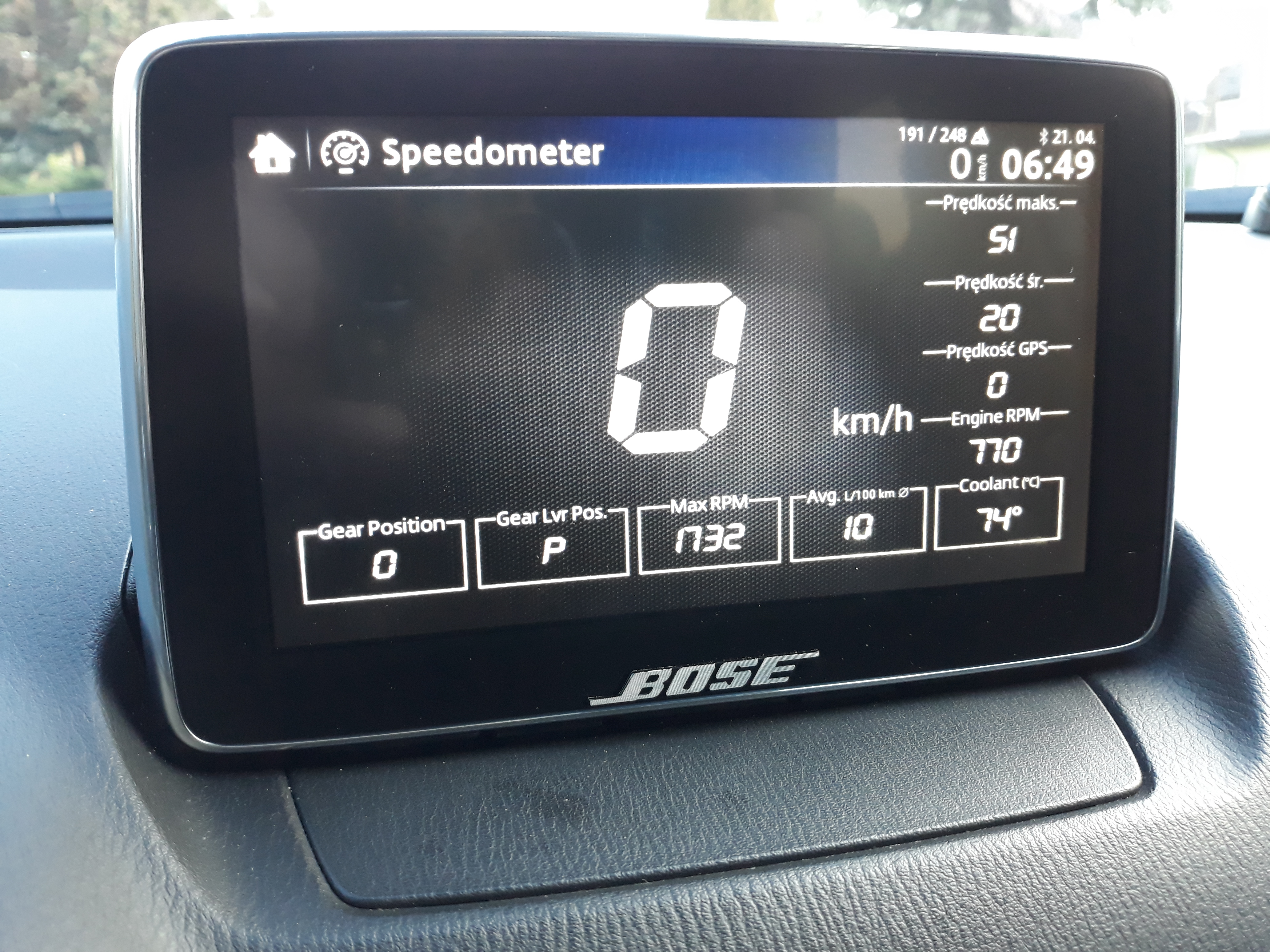

boncio napisał(a):Inna kwestia, to wskazania temperatury silnika. Każda marka tutaj oszukuje kierowcę. W cx-3 go nie ma, a ta lampka niebieska na 100% gaśnie znacznie szybciej niż silnik osiągnie 90 stopni. Muszę kiedyś z ciekawości sprawdzić to.
Ja sprawdzałem za pomocą tej aplikacji (screen) i lampka gasła przy 57 stopniach .
Zerknijcie też do instrukcji nr str. wyżej podałem tam jest opisanych wiele czynników w jakich I-stop nie działa, nawet ciśnienie zew. ma wpływ :)
Krzychun tak ja też myślałem i wielu innych że jak gaśnie to ma 90 st. i daje w palnik , już w zeszłym roku pisałem że gaśnie dużo wcześniej
PS
Za pomocą tej aplikacji można wiele parametrów kontrolować a zmienia się ich wyświetlanie wciskając duże pokrętło, jakie ? wkleję screeny jak chcecie? <oczko>
Ostatnio edytowano 29 sty 2020, 11:02 przez andrep, łącznie edytowano 4 razy

andrep napisał(a):Ja sprawdzałem za pomocą tej aplikacji (screen) i lampka gasła przy 57 stopniach .
No to nawet mniej niż w innych autach, gdzie jest to ok 65 stopni. A to jest temperatura płynu chłodzącego, a nie oleju. Dojście do 90 stopni płynu zajmuje kolejne 2x tyle czasu, a oleju jeszcze dłużej. Gratulacje dla tych co kręcą pod czerwone pole wtedy. Biedne pierścienie.
Napisz jak mieć taką apkę.

Panowie dowcipnisie ;), to jest nowe auto. Kolejne nowe z salonu i z żadnym tak nie było nigdy. Żadne też nie miało gumowych dywaników na zimę, a było zdecydowanie więcej śniegu i wilgoci.
Przypadek podczas deszczu podałem jako skrajne porównanie. Nie pisałem, że nie nigdy włączam klimy, podałem jako przykład, że i bez niej bardzo szybko można odparować inne auto. Poprzednie 3 auta żony i 4 moje nigdy nie parowały zaraz po uruchomieniu i to na tak wielką skalę, że wszystkie szyby, a użytkowane były identycznie. Nie pisałbym o tym jeśli nie zdziwiłoby mnie to.
krzychun napisał(a):Nie widzę w Fieście możliwości zamówienia nagrzewnicy PTC
Bo Ford od pewnego czasu już nie podaje tej informacji, po prostu każdy model ją ma w standardzie i widać to w spisie wyposażenia. W cenniku było kiedyś jak część wersji jej nie miała.
Można to sobie zobaczyć choćby tutaj – normalna "farelka" :): https://ford.7zap.com/en/car/59/no/0/1843/16661/72512/#18K463
Nagrzewacz do bloku silnika, to tylko w Skandynawi lub Kanadzie.
Mieliśmy auto z PTC to wiem jak to pomaga. Silnik ledwo 30 stopni, a w środku po minucie ciepło.
