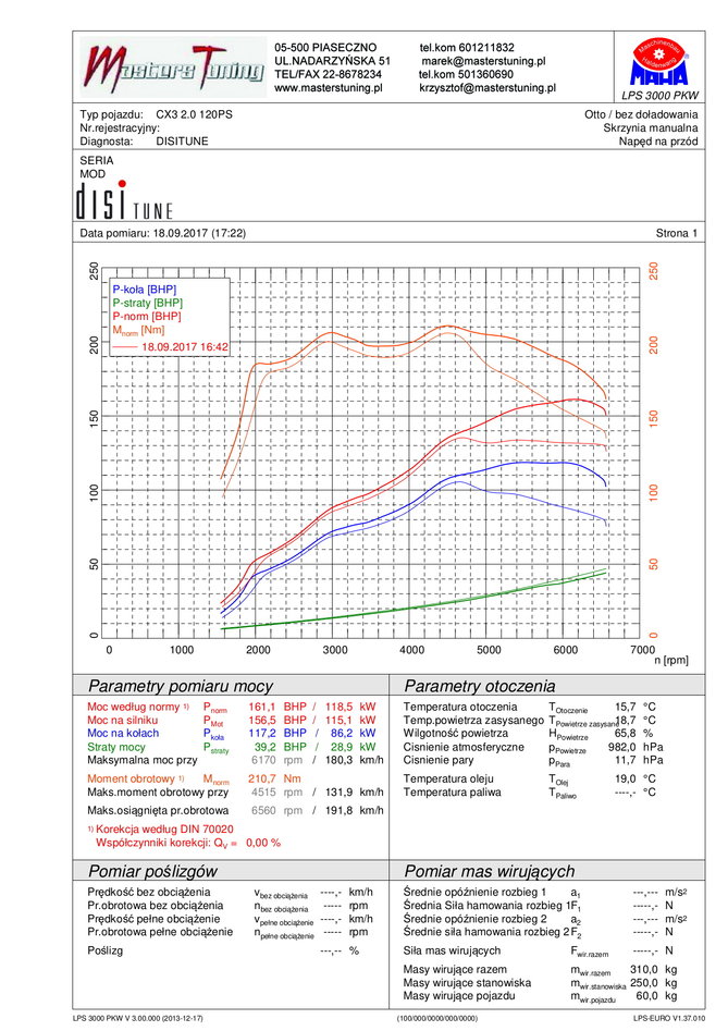

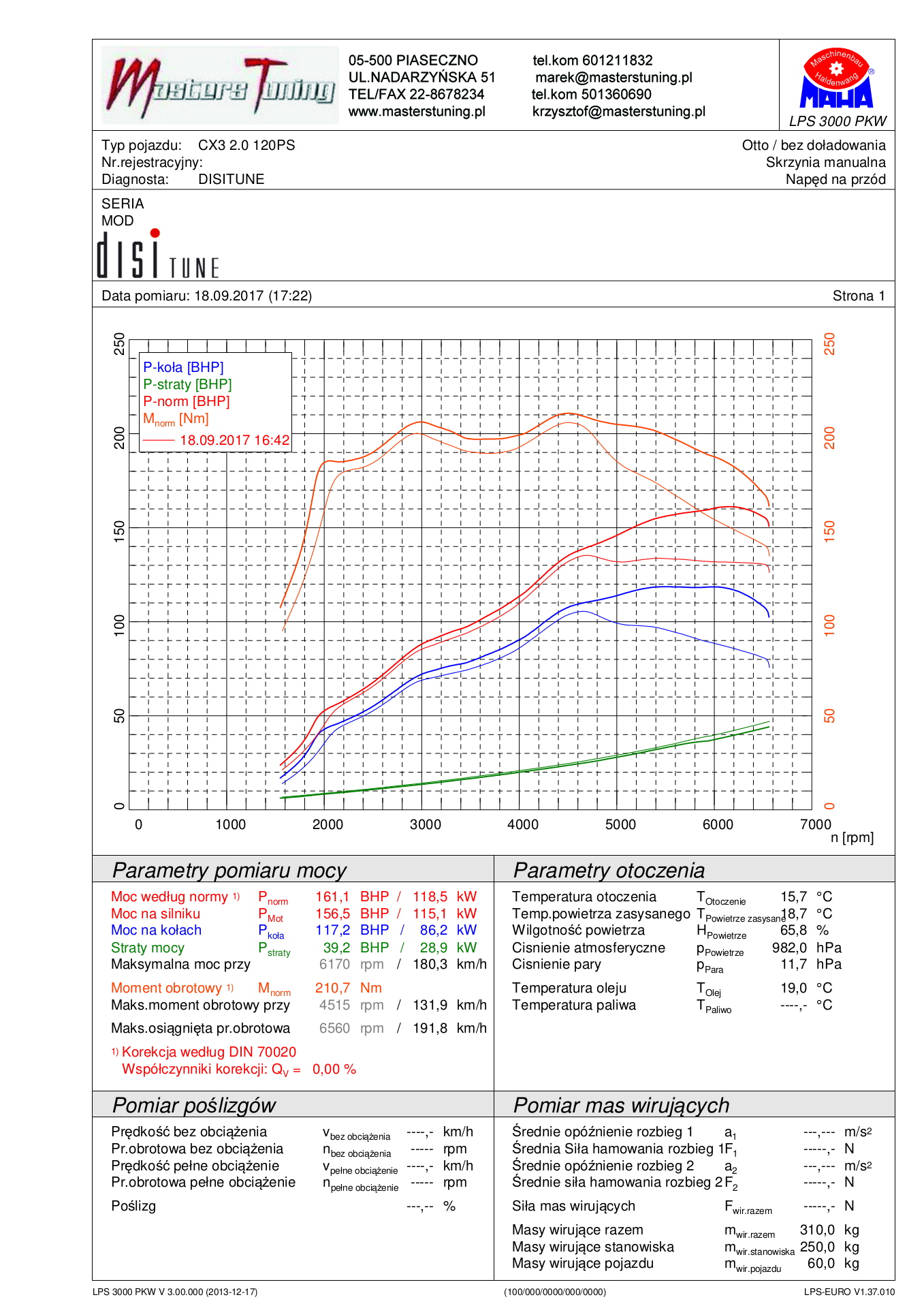

Postprzez DISItune » 18 wrz 2017, 20:33
rjarek napisał(a):Czy można zwiększyć i jeśli tak to w jaki sposób moc wersji 120KM na 150KM po zakończeniu gwarancji?

Postprzez dareme89 » 18 paź 2017, 20:15
ja moge tylko powiedziec ze warto odwiedzic kolege z disitune i odblokowac wersje 120km. roznica duza :)

Postprzez toruńczyk » 19 paź 2017, 05:24
Widzę , że jakiś nowy model Cx 3 powstał (patrz avatar @dareme) :)
Czy te konie "pisane km" jakieś słabsze po zabiegu bo i wyszło 10 KM więcej niż ma model AWD ;)
Tak na poważnie ... "to odważnie" zrobiłeś to przed końcem gwarancji ! Też chyba zrobię taki lifting swojej ale po gwarancji a teraz będę wdzięczny za dobre wieści od Ciebie @ dareme.
Na początek powiedz jak wzrosło spalanie ?
Od: 8 lis 2015, 20:02
Posty: 501 (16/41)
Postprzez konole » 19 paź 2017, 08:40
toruńczyk napisał(a):Tak na poważnie ... "to odważnie" zrobiłeś to przed końcem gwarancji ! Też chyba zrobię taki lifting swojej ale po gwarancji a teraz będę wdzięczny za dobre wieści od Ciebie @ dareme.
Nie wzrasta <faja> W sumie to nawet może lekko spaść, bo konkretny moment obrotowy osiągasz przy ciut niżyszch obrotach.
