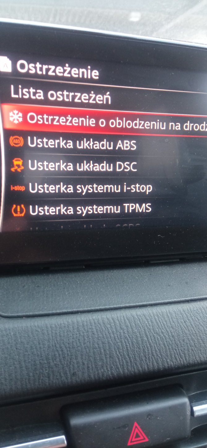

Mazda CX-3, 2018, benzyna, automat,2.0
Mam problem. Jest Zima, minusowa temperatura. Od dwóch dni mi się usterki.
Ostrzeżenie o oblodzeniu na drodze, oraz usterki; usterka ABS,DSC, i-stop,TPMS,
SCBS, HBC/LDWS, oraz SCBS. Usterki zaczęły szaleć od momentu przyjścia mrozu. Do tej pory nie miałem problemów. Ktoś coś? Byłbym wdzięczny za pomoc. Pozdrawiam forumowiczów

Trzeba by odczytać błędy. Może jakiś czujnik w kole od ABS szwankuje? Wszystkie systemy są od tego zależne tak na oko.

Witaj dario 68, kilka osób tutaj na forum łączyło pojawienie się informacji o usterkach z czujnikiem umieszczonym nad pedałem hamulca. Sprawdziłbym na początku ten czujnik (cylindryczny plastik z wychodzącym przewodem) i potraktował go np. suszarką do włosów ( może być zawilgocony w obecnych warunkach pogodowych ) oraz delikatnie poruszał. Podpowiedź krzychunrównież powinieneś rozważyć, bo wiedzę ma i wie co pisze.

Problem z błędami naprawiony. Wystarczyło wykasować błędy programem diagnostycznym. Problemy przestały pojawiać się.

Małe sprostowanie. Ukazało się że błędy nadal wyskakiwały. Komputer pokazywał błąd, czujnik lewy tył abs. Wymieniony na nowy oryginalny. Po wymianie czujnika dopiero problem rozwiązany. 7 błędów zniklo.Błędy automatycznie znikły. Problem rozwiązany. Pozdrawiam forumowiczów
