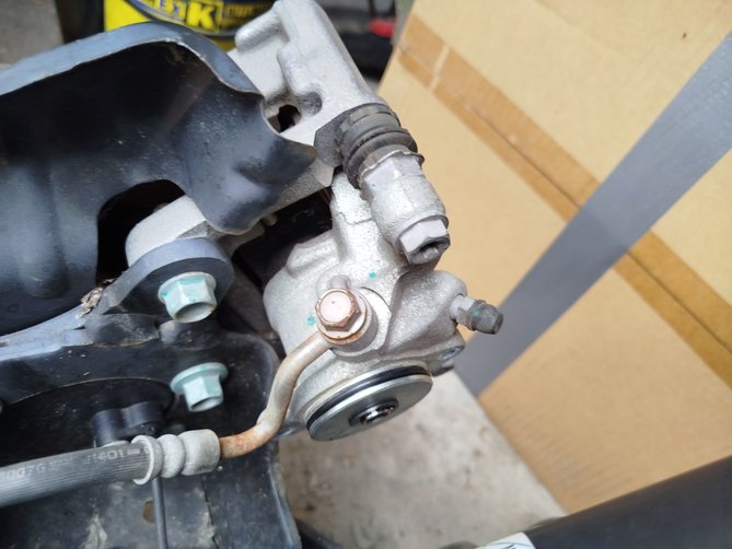

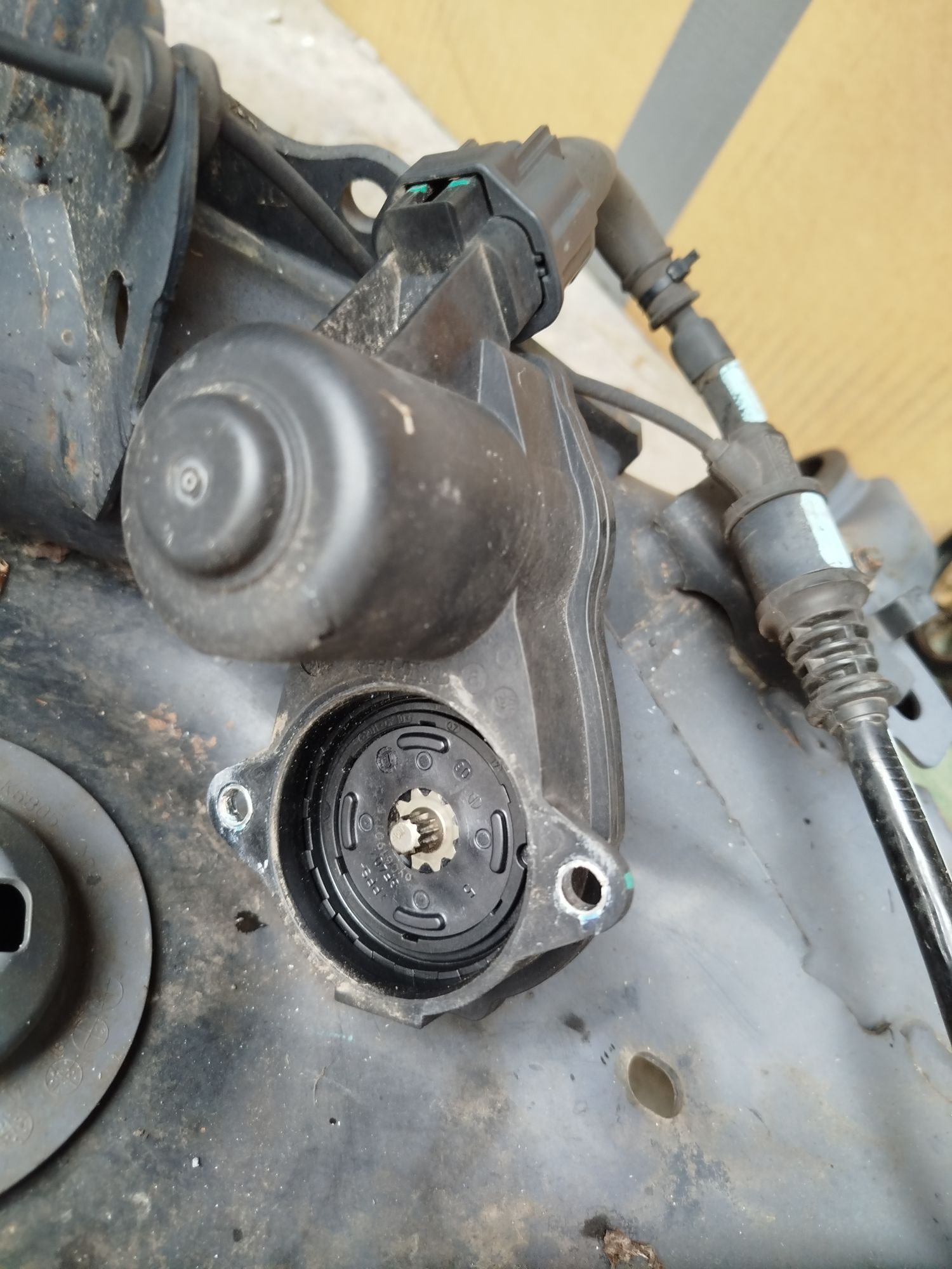

Kupiłem kompletne zawieszenie (belka, zwronice tarcze, hamulce elektr. amortyzator sprężyny) z tego samego rocznika z przebiegiem 19 000 km. Ale mam problem z demontażem. Hamulce sa elektryczne i zablokowane są tarcze. I tu pytanie jak odblokować. Odkręciłem silnik hamulców ale trzyma – nie chcę kręcić na siłę w zacisku aby nie uszkodzić. Czy może na przykręcone siłowniki ręcznego podać zasilanie, czy kręcić torksem w zacisku w miejsce gdzie wchodzi oś siłownika ?
Wiem, że muszę to zdemontować.
Dopisano 11 kwi 2025, 14:23:
Ok, rozwiązane. Można podać prąd 12v na siłownik elektryczny. Dociskanie i odpuszczanie zmienia się jak zmieniamy polaryzację prądu. Widać jak tłoczek się dociska, gdy zmienimy odpuszcza i zaczyna się kręcić.
