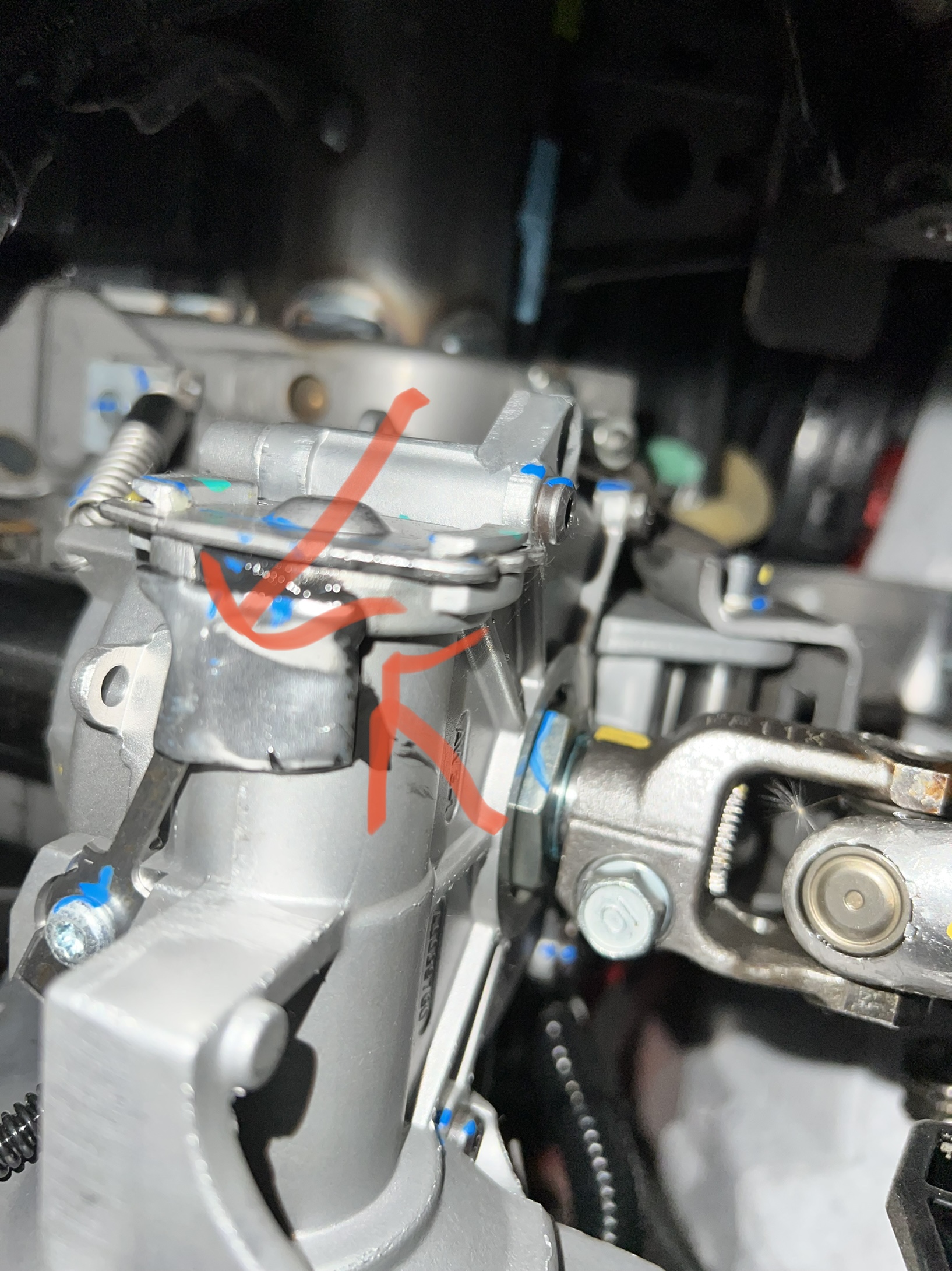

Postprzez klosio93 » 14 wrz 2022, 20:27
W zdjęciu pokazałem mam jakby wyciek smaru i jak ruszam to w komencie w których stuka to robią się tam pecherzyki powietrza
