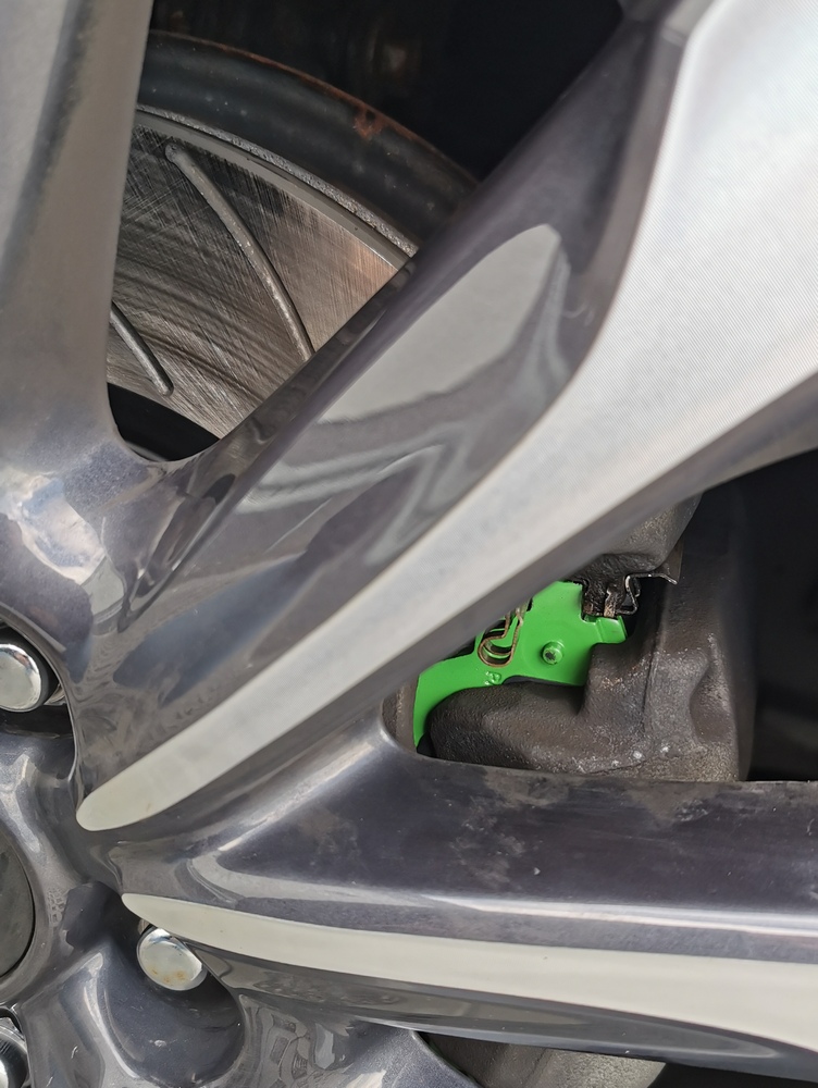

Zestaw Mikoda nacinane (przód MIK1344GT, tył MIK1343GT + GreenStuffy (przód DP22185, tył DP23081). Klocki trochę poprawiłem pilnikiem przed montażem bo oczywiście były niedoskonałości odkuwki. Co ciekawe do klocków dostałem smar miedziany podobno się nie powinno stosować, ale trochę posmarowałem na styku klocka. Pod tarcze i pod felgę delikatnie smarem ceramicznym dla lepszego kontaktu i ograniczenia korozji.
Przód jeszcze nie dotarty:
Tył zamontowany z 300km wcześniej:
Jak zmieniłem sam tył to hamulec od razu był twardszy i wyżej, przód jeszcze docieram więc nie sprawdzałem w ostrzejszym hamowaniu.
