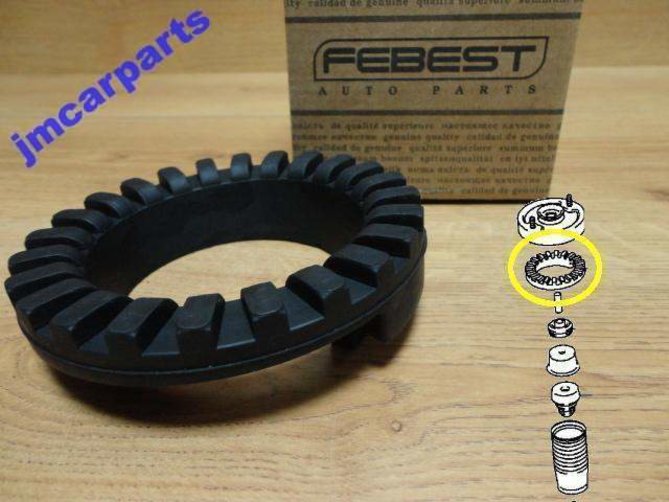

Pytałem w serwisie jakie dokładnie mają zadanie te nakładane przez nich osłony na sprężyny i nie potrafili mi powiedzieć. Pytałem co tam dokładnie stuka w układzie łożyska i sprężyny. Musiałem sam tam zaglądnąć i zobaczyć. Nagrałem filmik. Nakładki niwelują luz między sprężyną a łożyskiem, czyli sprężyna jest mocniej nasadzona na łożysku.

Skopana konstrukcja tej gumy, która pozwala się sprężynie minimalnie przemieszczać. 20 czy 30 lat temu to montowali w kształcie jak poniżej i to zdawało egzamin. Czasem problem był na dolnym talerzu i wtedy też naciągało się fragment węża ogrodowego, który niwelował luzy czy trzaski gdy pracująca sprężyna gniotła piach :)
