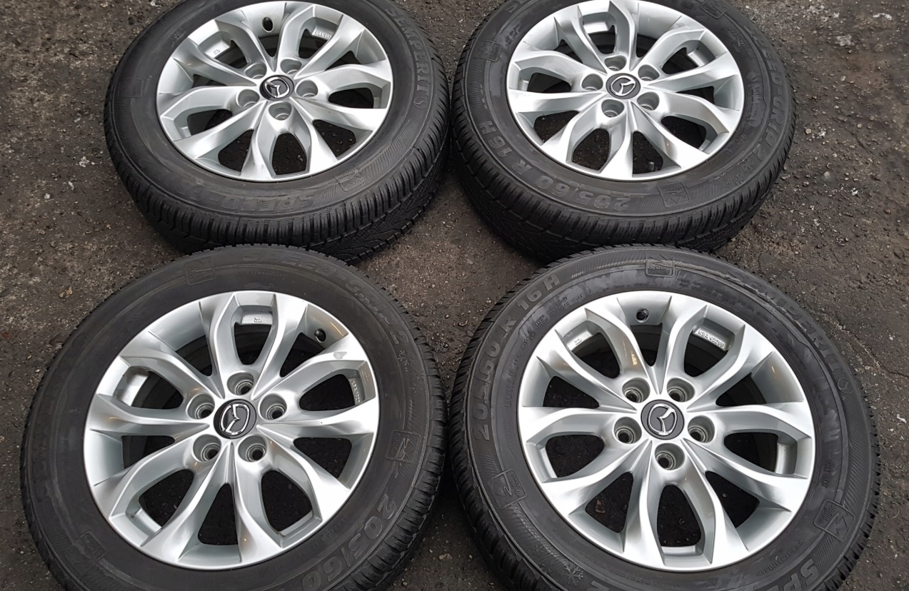

Lato 18 zima 16 koła pytanie o czujniki.
Postprzez Mateooo0 » 5 lip 2019, 20:29
Panowie mam teraz 18 alufelgi z letnimi oponami. Zimówek brak. Znalazłem alufelgi od CX3 ROZSTAW ŚRUB 5*114,3... ET50.. 6,5J 16 opony 205/60 r16. Czy na pewno są to org alufegli od CX3 ? Jak wygląda sprawa z czujnikami ? Wydaje mi się że moja Mazda w 18 nie ma czujników.. W aurisie gdzie mam czujniki wentyle są metalowe w Mazdzie mam plastik ?

W cx 3 nie ma czujników w wentylach :)
https://www.mazdaspeed.pl/forum/viewtop ... 9&t=202389 :)
https://www.mazdaspeed.pl/forum/viewtop ... ead#unread
Pod poniższym linkiem jest temat dot. opon i kół , kol. toruńczyk takie same zakupił jeśli dobrze widzę :)
https://www.mazdaspeed.pl/forum/viewtop ... 2&t=194538

Ja mam takie na zimę. To są ori.
Od: 21 mar 2016, 10:02
Posty: 482 (2/28)
Auto: Mazda CX-3 2.0 160km by DiSiTune SkyPassion
Postprzez toruńczyk » 8 lip 2019, 05:25
Panowie !
To są koła Ori Mazdy lecz opony nie pasujące do naszej Cx-3 ! Wymagane wymiary opon to szerokość 215 ! Felgi Ok !
