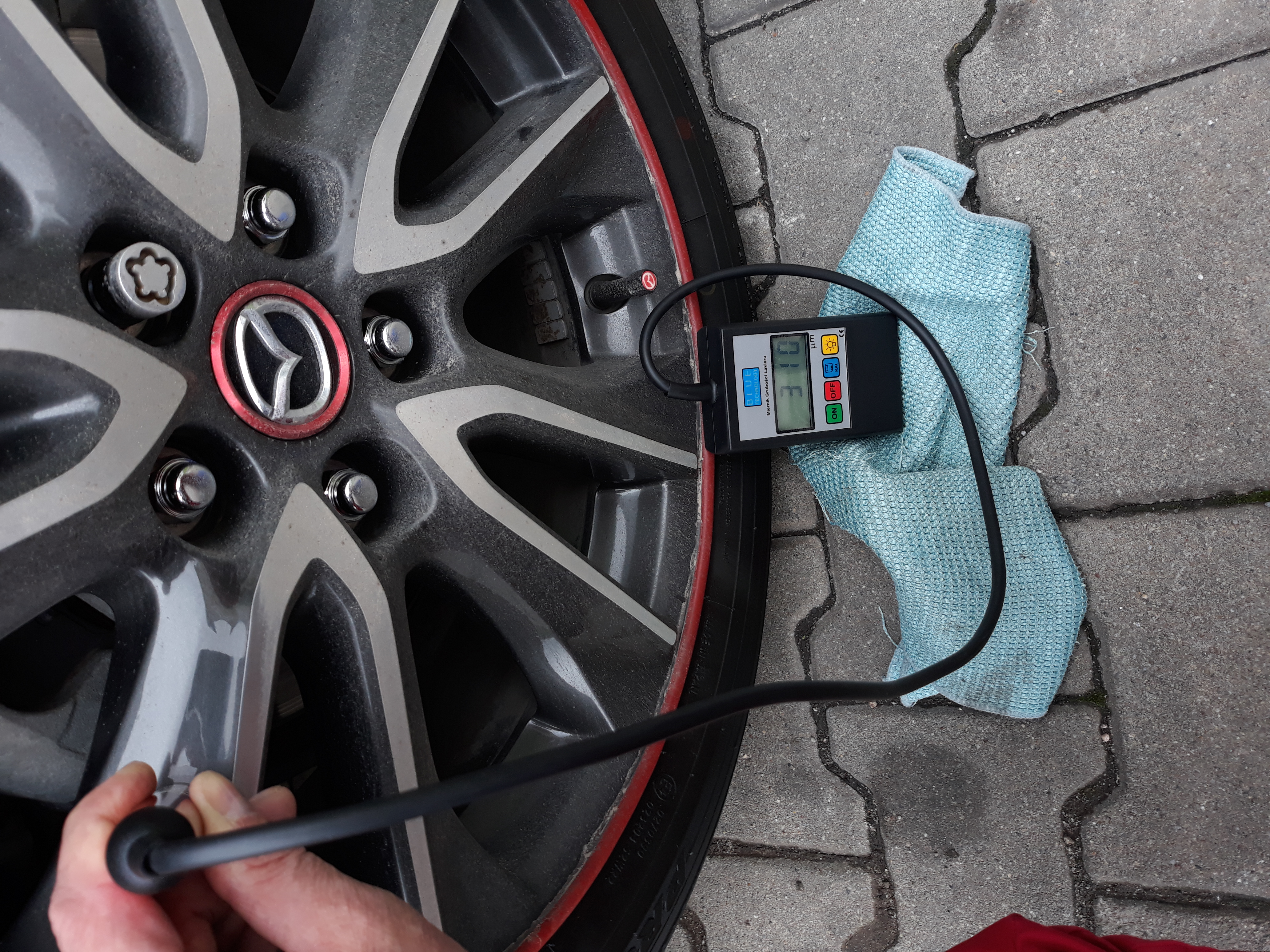

Postprzez andrep » 29 maja 2019, 19:14
Ja mam całkiem inne , ale dla porównania jak chcesz ? mogę zmierzyć swoje :)

Postprzez groszek99 » 29 maja 2019, 20:06
Jeżeli to nie byłby jakiś wielki problem to byłbym wdzięczny bo w najbliższym czasie nie będę miał możliwości pomierzyć żadnego nowego kompletu.

Postprzez andrep » 30 maja 2019, 09:06
Zrobiłem pomiar na dwóch felgach mniej więcej w podobnym miejscu (najbardziej równym).Wskaźnik pokazał od 310 do 320 mikronów .Na felgach trudno zlokalizować nie zaokrąglone miejsce a czujnik mam bez ruchomej głowicy więc w niektórych nie równych miejscach pokazywał "cuda" :D . Oczywiście wcześniej skalibrowany i sprawdzony na innych powierzchniach <spoko> .Brud też przetarty widoczną szmatką <oczko>
Ciekaw jestem jakie pomiary wyjdą w wątku cx5?

Postprzez groszek99 » 30 maja 2019, 13:12
Dzięki wielkie :) O to mi chodziło, jutro po południu zrobię swoje pomiary i zamieszczę w wątku o cx5 :)
