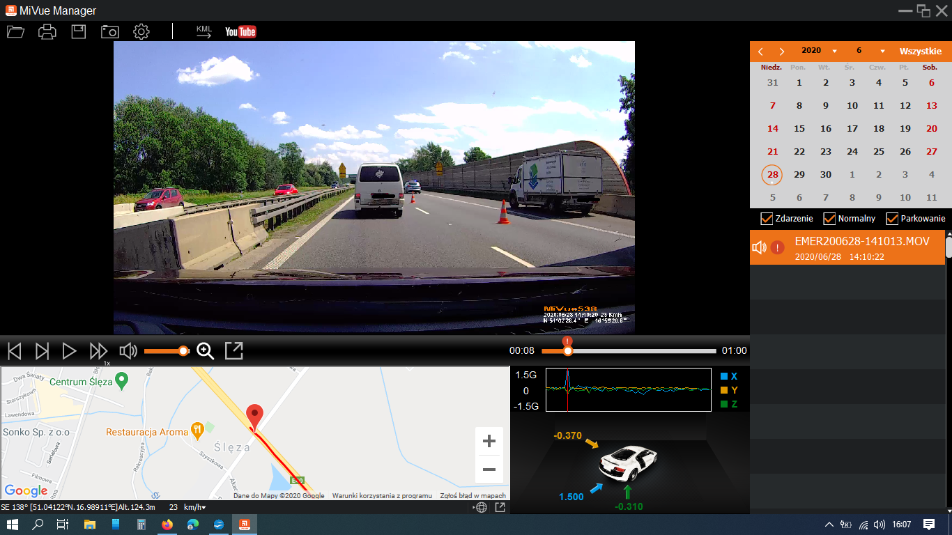

Dzisiaj wyjąłem kartę z kamerki samochodowej i z ciekawości przejrzałem folder Emergency dodam że tam znajdują się zapisy zdarzeń wywołanych przez czujnik (nie kasowane później).
Były trzy filmiki jakieś tam ostre hamowanie gdy ktoś zajechał mi drogę , trzaśnięcie-zamykanie maski gdy kamerka pracowała i ku mojemu zdziwieniu nagrała się awaria skrzyni... słychać zgrzyt i opisywany odgłos uderzenia jakby od dołu , czujnik wstrząsu , przeciążeń – czyli G-sensor to wykrył teraz widać na wykresie że nie było to lekkie zgrzytnięcie .Było czuć w środku bardzo mocno od dołu . Filmu oficjalnie nie udostępnię dla wszystkich bo użyłem nie cenzuralnych słów parę razy , na foto widać wykres z czujników jak zareagowały (jak było przed i po?) oraz wszystkie dane dot. zdarzenia , a na mapie też jaki kawał drogi do domu jeszcze miałem. :) Dodam że pomimo słuchania muzyki nagrało się głośne jakby "uderzenie"i zgrzyt.
Tuż przed usterką , jak widać droga równiutka
Teraz się nie dziwcie że zakląłem,
