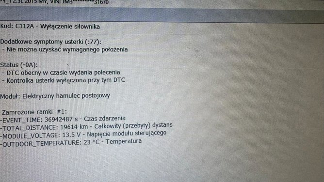

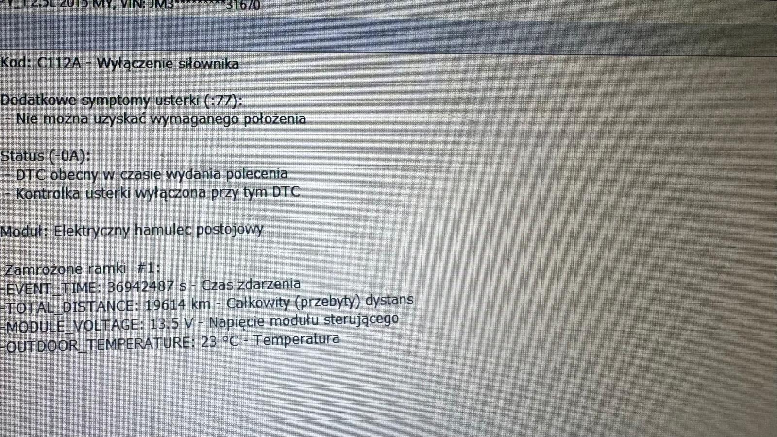

Postprzez Irko » 12 wrz 2025, 20:19
Witam forumowiczów
Jeśli mogę się podłączyć pod temat
posiadam cx5 2,5 USA, mam taki odczyt i nie wiem od czego zacząć pomoże ktoś
Od: 9 wrz 2025, 08:44
Posty: 1
Auto: cx-5 2,5 turbo 2023
