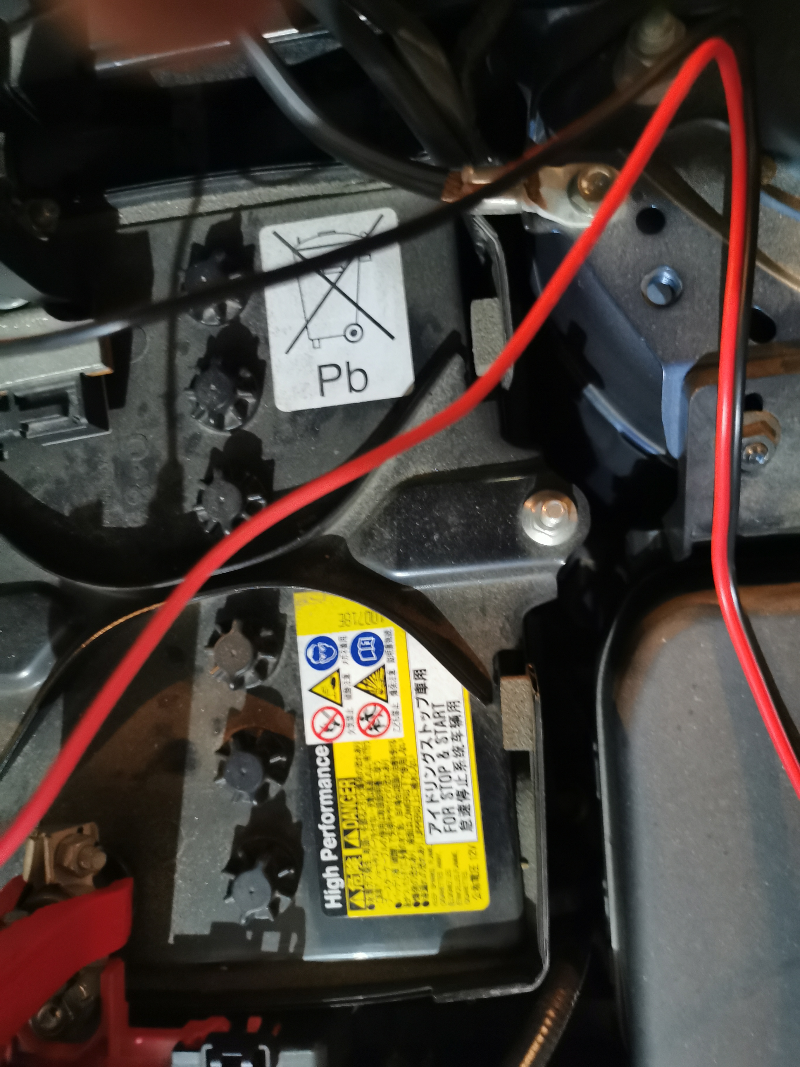

Witajcie. Zauważyłem że w mojej cx3 akumulator leży w gnieździe bez żadnego mocowania. Trzymają go tylko klemy. Czy mógłbym prosić was o zdjęcie jak to mocowanie wygląda w waszych autkach i gdzie to zamówić ? Podzwonilem po sklepach motoryzacyjnych w moich okolicach to odsyłają do serwisu, że żadnego uniwersalnego nie znajdę. Trochę nie uśmiecha mi się płacić miliona monet za zakup tego mocowania z serwisu.

U mnie wygląda to tak

Ale może zadzwoń pierwsze. Ja ze 2-3 razy kupowałem jakieś drobnostki w ASO i ceny były zachęcające. Ale były też takie zastraszająco drogie.
A jak będzie drogo to poszukaj na allegro kogoś kto ma np. ćwiartkę do sprzedania i tam zadzwoń.

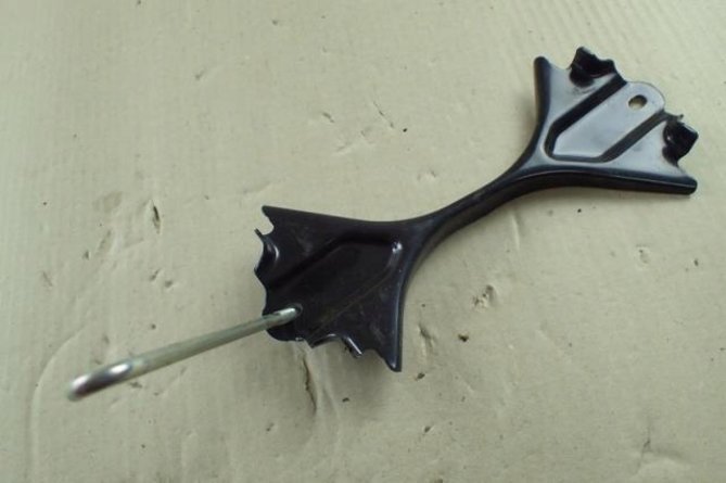

Zadzwoniłem z ciekawości do ASO, koszt 170 plus wysyłka. Poszperałem na allegro i znalazłem z rocznika 2016 (mój 2017)
https://allegro.pl/oferta/uchwyt-mocowa ... 2088005315
Wydaje mi się że jest identyczny jak ten co @beniu55 wysłał.
Panowie macie go zamocowane tymi prętami do akumulatora czy do tego gniazda ?
