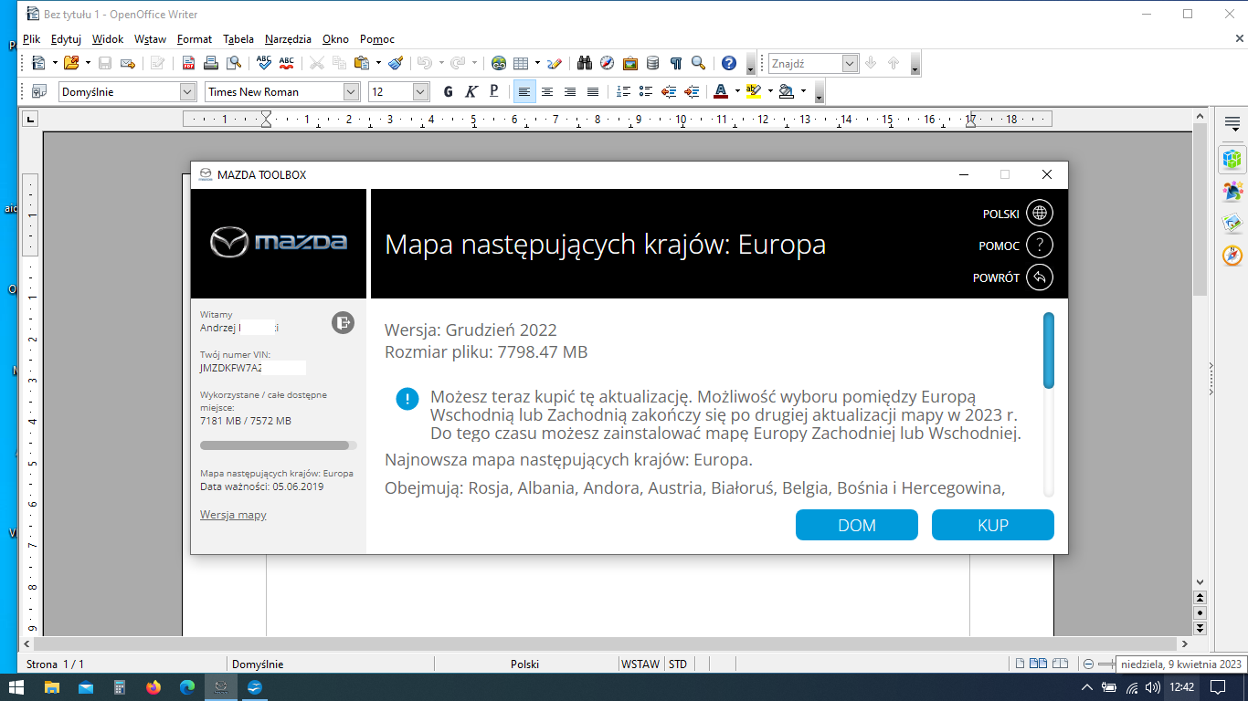

Postprzez andrep » 9 kwi 2023, 11:02
Jak przeczytasz wszystko to będziesz wiedział o czym pisałem , daj znać czy zadziała? W końcu "grosze " karta kosztuje w porównaniu z subskrypcją.
Karta zadziałać w autku powinna
https://www.mazdaspeed.pl/forum/viewtop ... 0#p3438170
ale mapa nie będzie aktualna i nie będzie 3 letniej subskrypcji. Po co starą mapę kupować? Na dzisiaj najnowsza( oficjalnie) to Grudzień :D (screen) ale po zakupie otwórz foldery <oczko> obawiam się że jeszcze wcześniejsza :)
Pisałem o tym tu
https://www.mazdaspeed.pl/forum/viewtop ... 9#p3427509
Wszystko rób pod chmurką by antena widziała niebo :)
