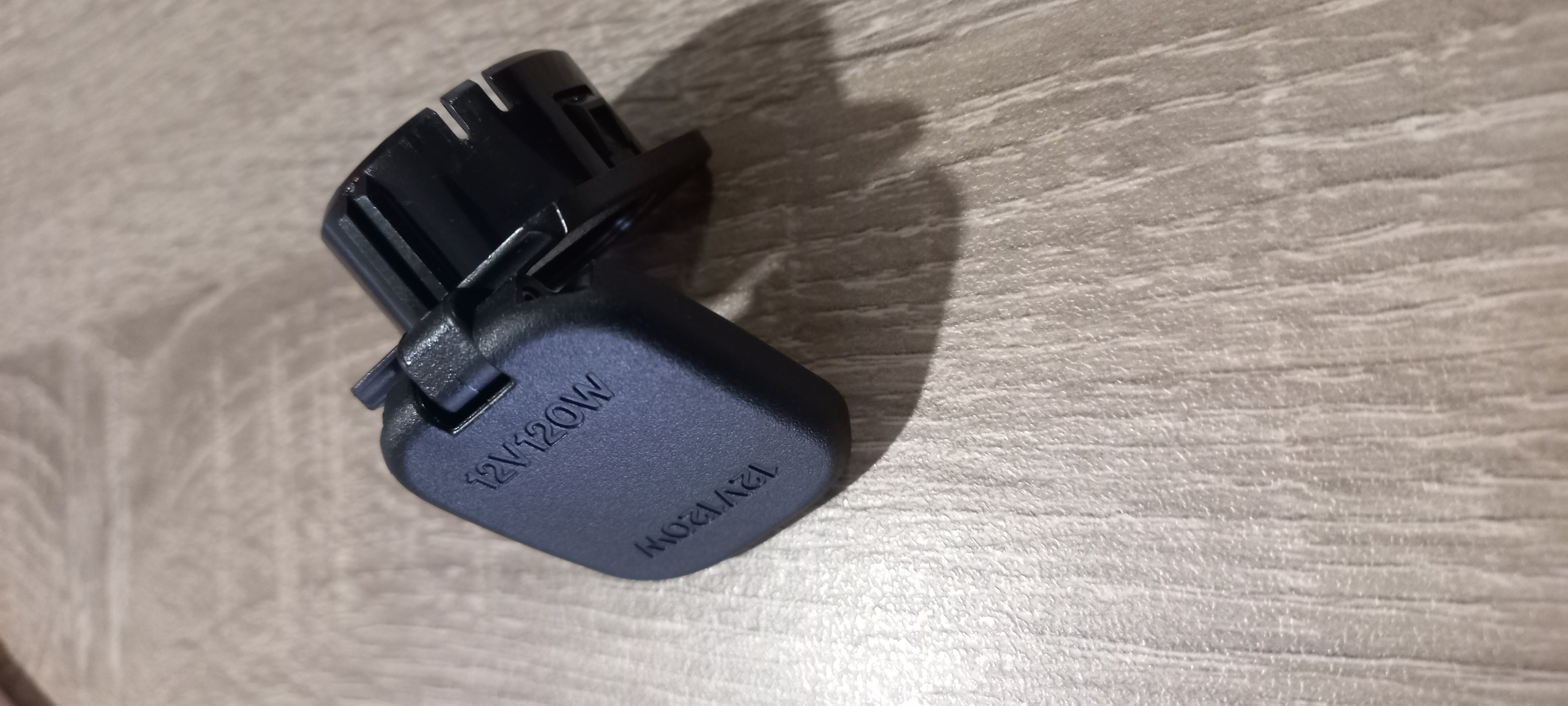

Koledzy,
Czy w CX3 2016 da się wymontować gniazdo 12V celem wymiany samego plastikowego elementu z klapka bez demontażu innych części jak np. tunelu? Klapka została ułamana, mam nową tę plastikową obudowę z klapką i nie wiem jak się do tego zabrać? Sama wtyczka wyjdzie? Bo siedzi dość mocno. Zdjęcie wtyczki w załączniku.
Z góry dziękuję.

Postprzez andrep » 16 lut 2023, 21:08
Z tego co pamiętam musisz "rozebrać" konsole ,może te foty ci coś pomogą?
https://techblog.jeppson.org/tag/auto/
1. CENTER-CONSOLE-TRAY-REMOVAL.pdf
(231.71 KiB) Pobrane 121 razy
2. UPPER-PANEL-REMOVAL.pdf
(615.96 KiB) Pobrane 101 razy
3. CONSOLE-SIDE-PANEL-REMOVAL.pdf
(686.33 KiB) Pobrane 100 razy
4. FRONT-CONSOLE-BOX-REMOVAL.pdf
(577.36 KiB) Pobrane 98 razy
5. DVD-PLAYER-REMOVAL.pdf
(276.86 KiB) Pobrane 99 razy
6. FRONT-CONSOLE-REMOVAL.pdf
(465.78 KiB) Pobrane 94 razy
