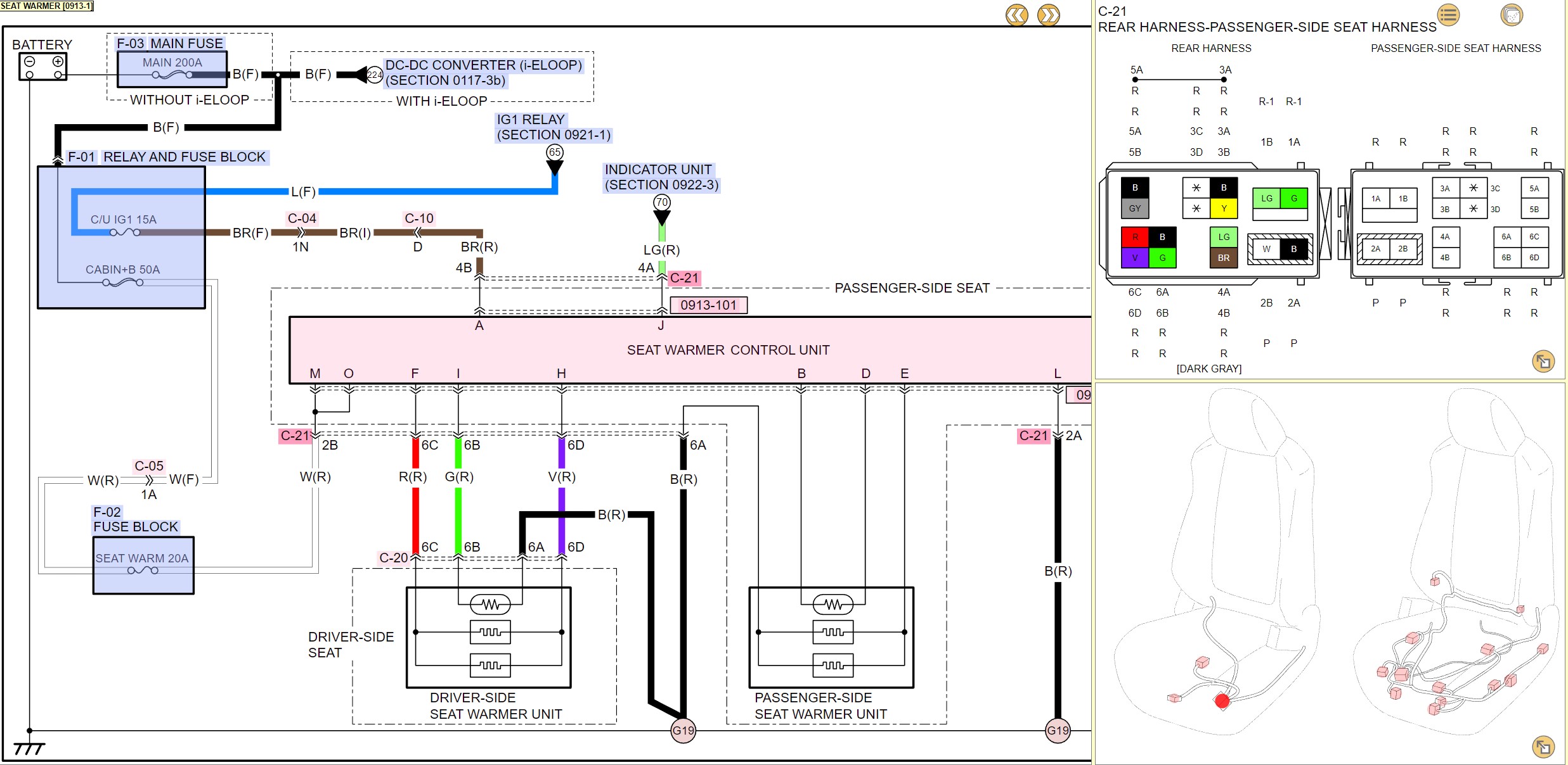

Postprzez darrecki » 6 wrz 2022, 19:53
Ogrzewanie foteli nie jest takie proste jak myślałem, jest do tego osobny przekaźnik i kontroler.
Do kontrolera idą 2 kabelki (z przełącznika na desce) kolory LG i BR (4B i 4A), ten znajduje się pod fotelem pasażera. Do tego w tej samej wtyczce są jeszcze 4 kable które idą pod fotel kierowcy – RBVG. Fotel pasażera jest podłączony bezpośrednio do modułu.
Jeśli nie masz 4A i 4B, to wg mnie szkoda zachodu.
