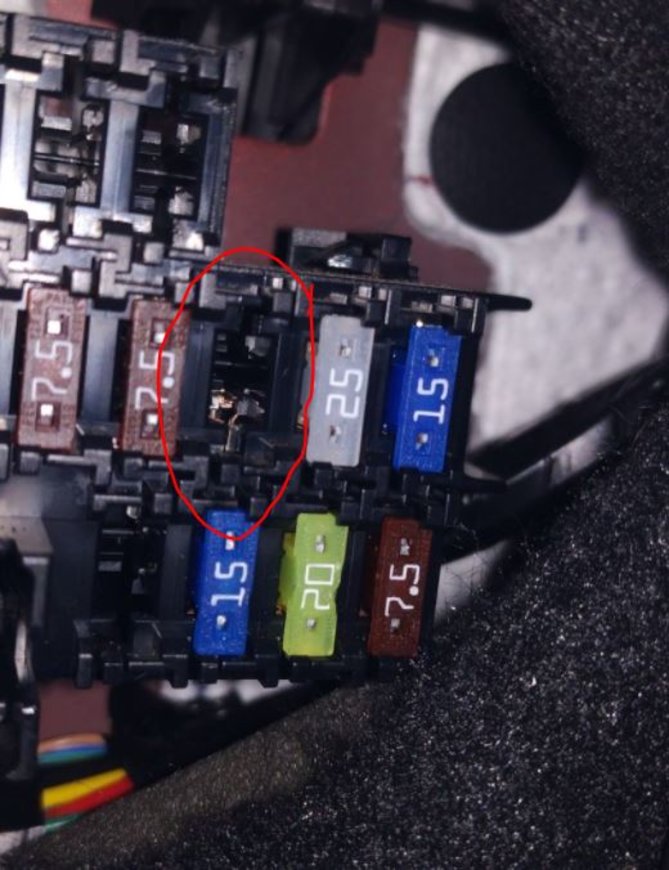

Witam, chciałbym wyprowadzić dodatkowy obwód zasilający ze skrzynki bezpiecznikowej przy kierowcy. Chciałem skorzystać z istniejącego rezerwowego miejsca w skrzynce bezpiecznikowej.

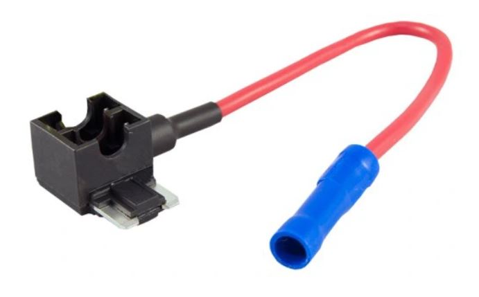

Kupiłem bypass na bezpieczniki micro:

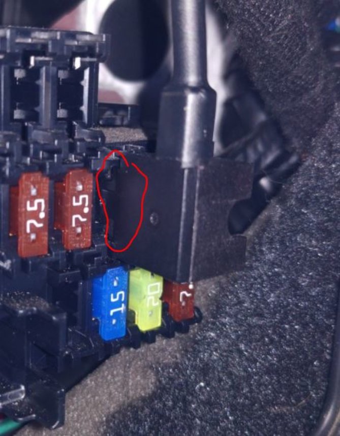

Niestety zakupiony bypass nie do końca wchodzi w gniazdo bezpiecznika. Lekko wtyk wchodzi w gniazdo i nie jest to dobre połączenia. Przeszkadzja 'trzymacze bezpiecznika' w gnieździe, które blokują się w szerszym miejscu bypassa i do końca wtyk nie wchodzi.
Może ktoś robił taką modyfikacje i podpowie co najlepiej użyć. Może jest jakiś dostępny konektor do którego można dolutować przewód tak żeby wyprowadzić +12 z gniazda bezpiecznikowego?

Kolego polecam kupić każdy po 1 sztuce (cena nie jest wysoka) i dopasować odpowiedni <oczko>
