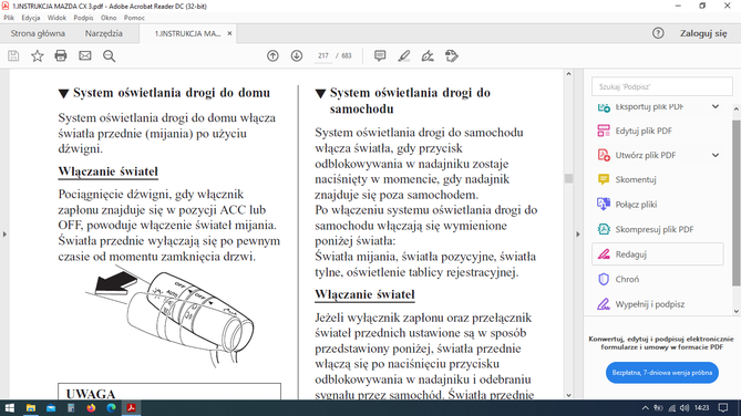

Mam problem ze światłami. Do tej pory po wyjściu z auta światła świeciły się jeszcze 30 sek. i gasły tzw. oświetlenie drogi do domu. Teraz po otwarciu drzwi włącza się sygnał dźwiękowy przypominający o włączonych światłach i muszę przełączyć wyłącznik w pozycję off inaczej się nie wyłączą . Nadmieniam że nie mam trybu auto. Tylko off i on. W instrukcji też się nie doczytałem nic na temat ustawienia automatycznego włączania/ wyłączania. Nie wiem dlaczego nagle przestało działać. Może coś niechcący przełączyłem.Proszę o poradę jak włączyć automatyczne włączanie i wyłączanie świateł .

Spróbuj znaleźć, jeżeli posiadasz, opcje w menu ustawień "coming/leaving home"

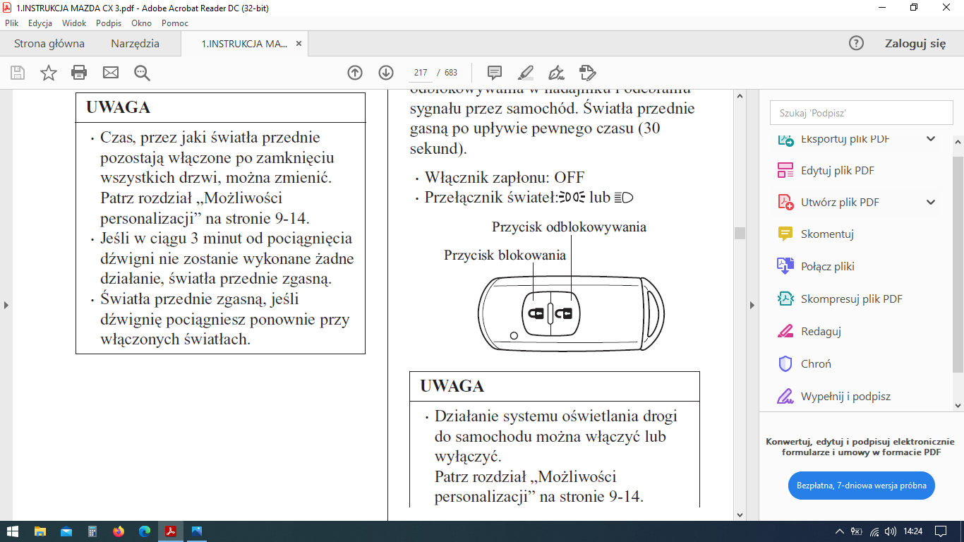

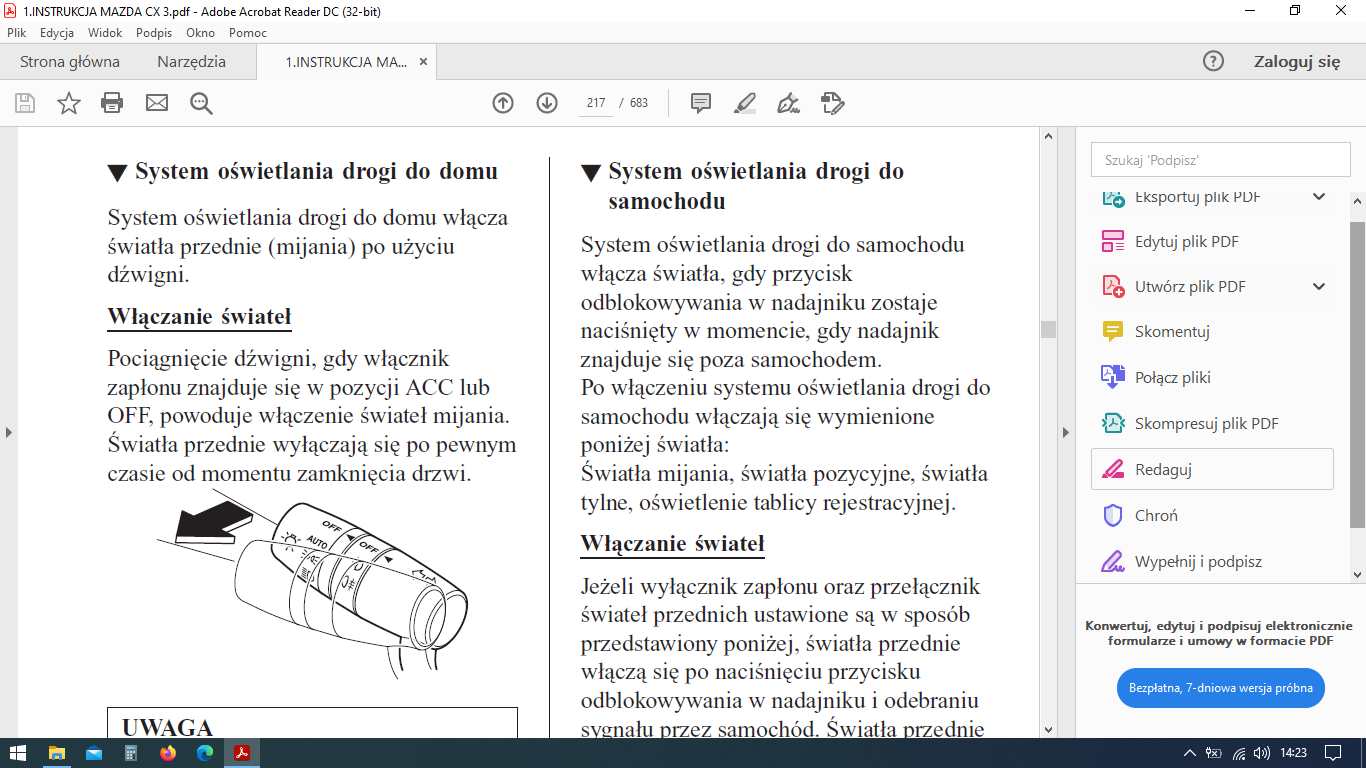

ayran2 w instrukcji strona 4-67 i 9-14 , jeśli nie masz instrukcji to zerknij na załącznik ale polecam ściągnąć bo się jeszcze przyda :)
