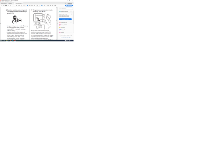

Zapytam jeszcze czy masz wyłącznik tego systemu? (screen)
Tak na foto to wygląda.

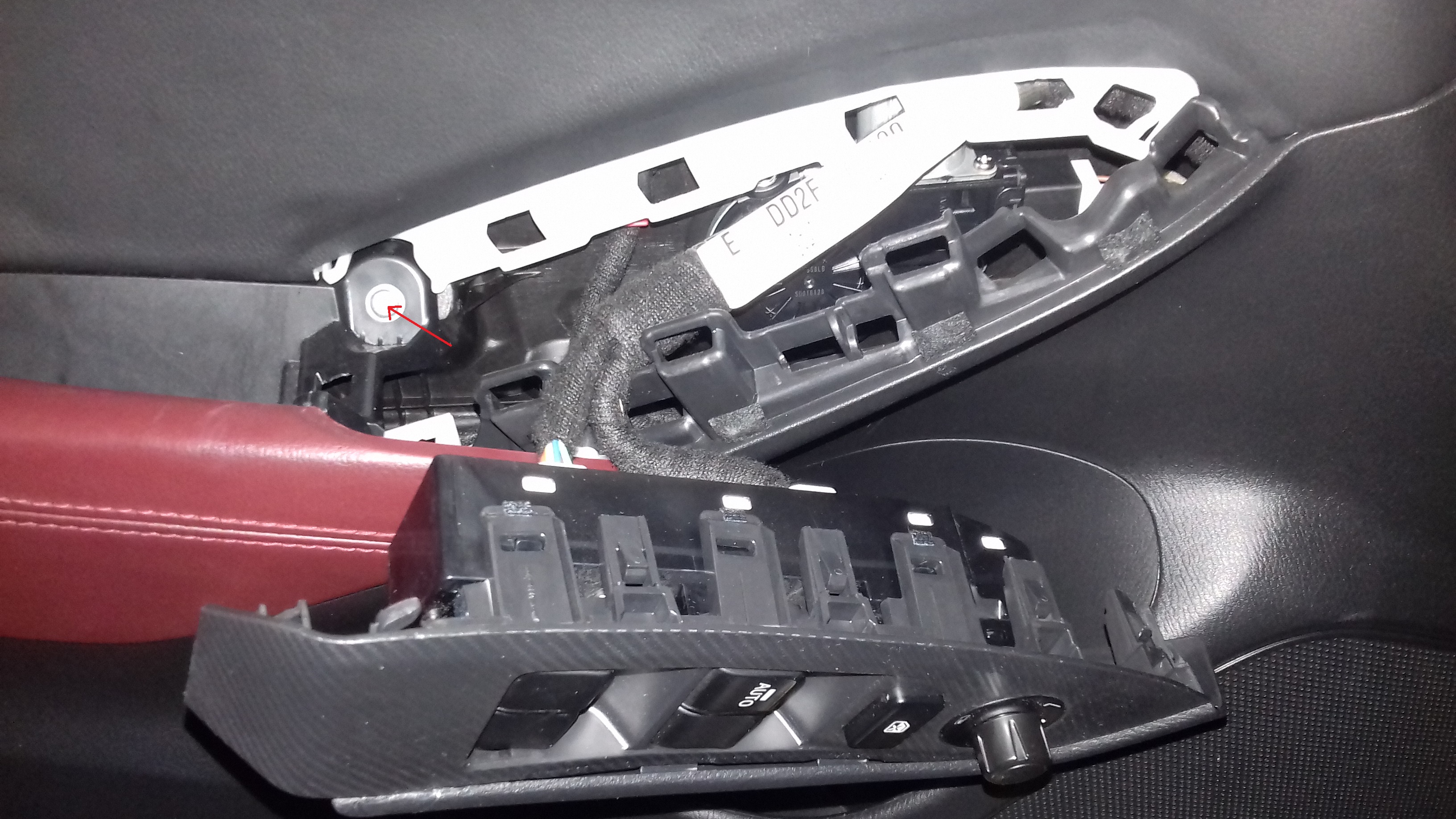

Jeśli chodzi o demontaż tapicerki drzwi to jedna śrubka jest pod klamką (tą srebrną) do otwierania pod plastikową zaślepką a druga pod klawiszami do otwierania szyb jak na foto.

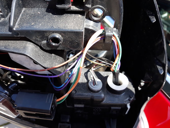

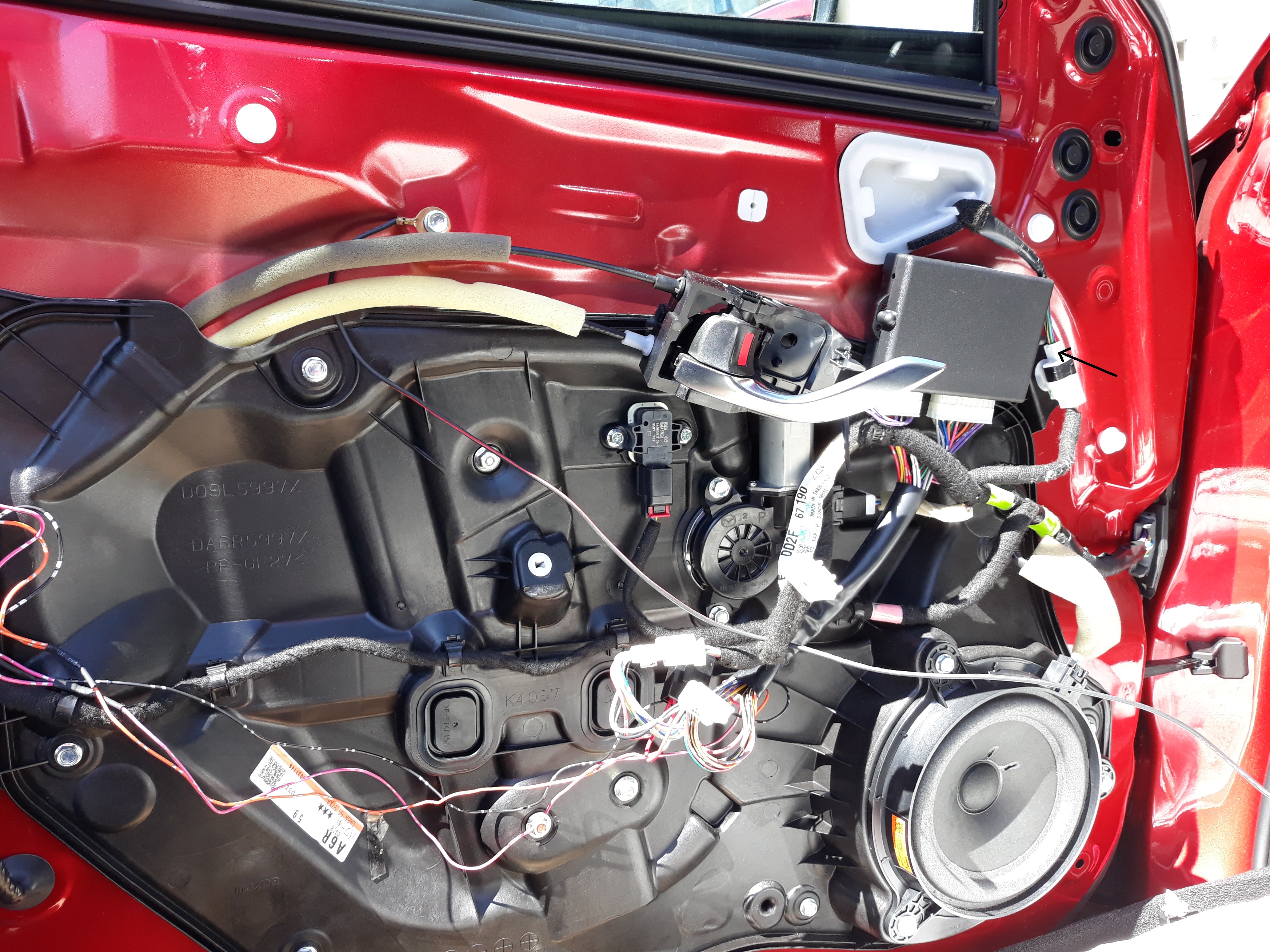

kabelki wew. lusterka

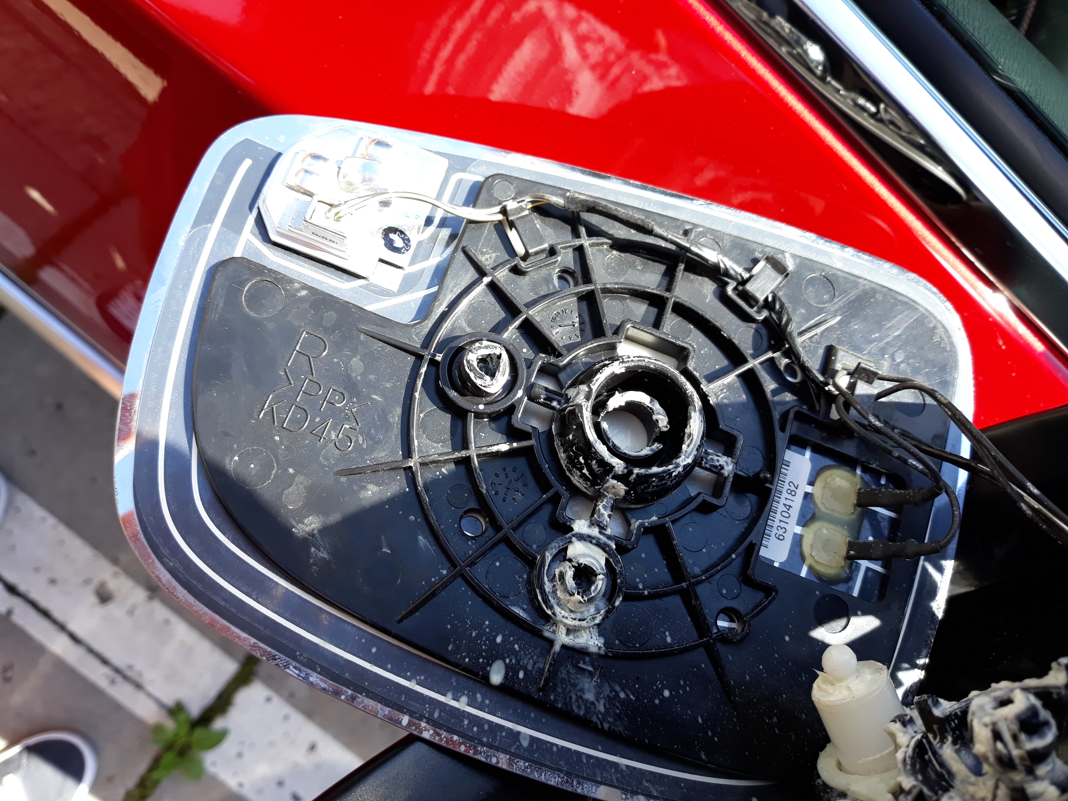

szkło od tyłu (bardzo łatwo się demontuje)

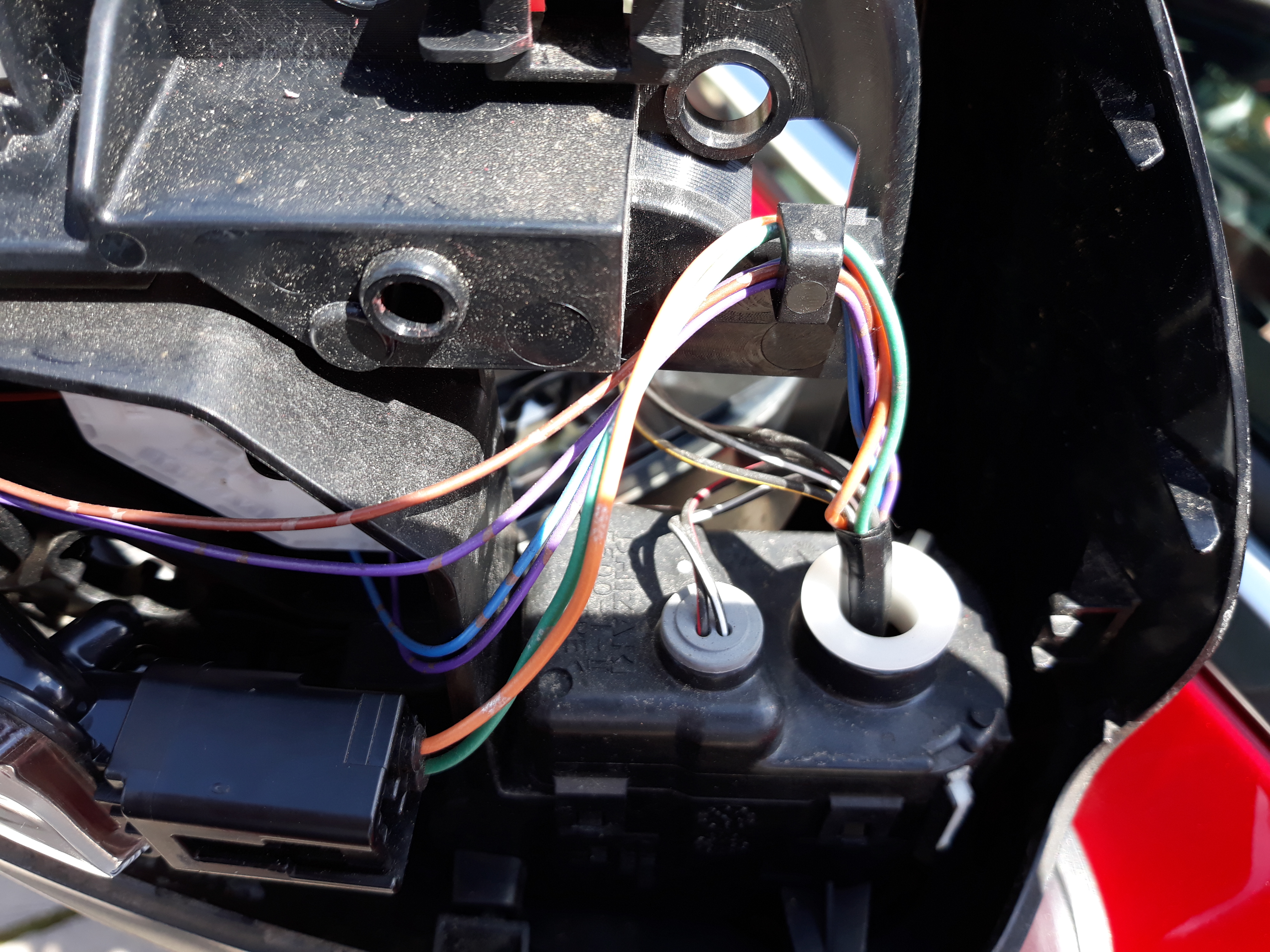

śrubka pod klawiszami (strzałka)

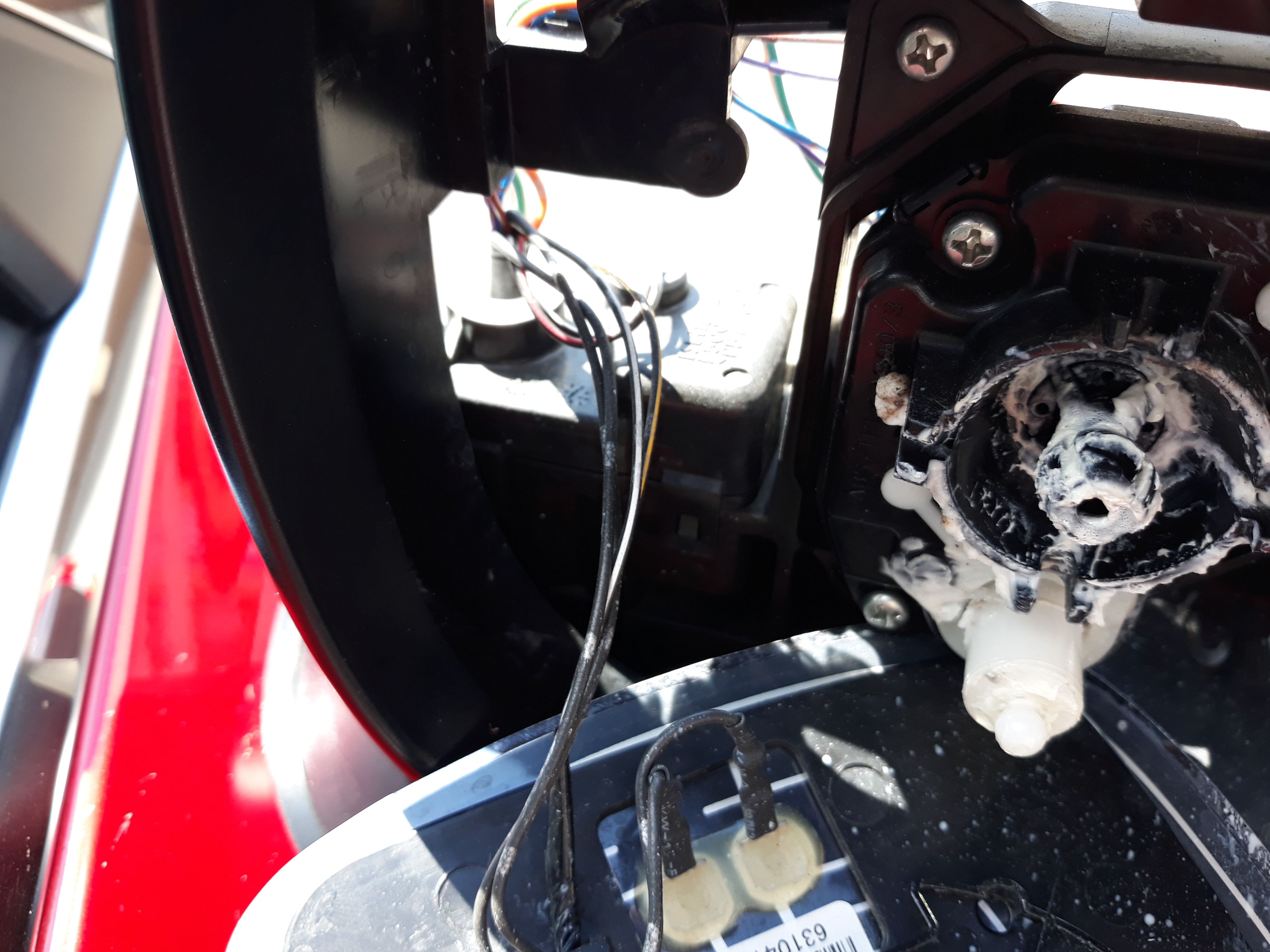

tu widać kabelki idące do lusterka (strzałka prawa góra)

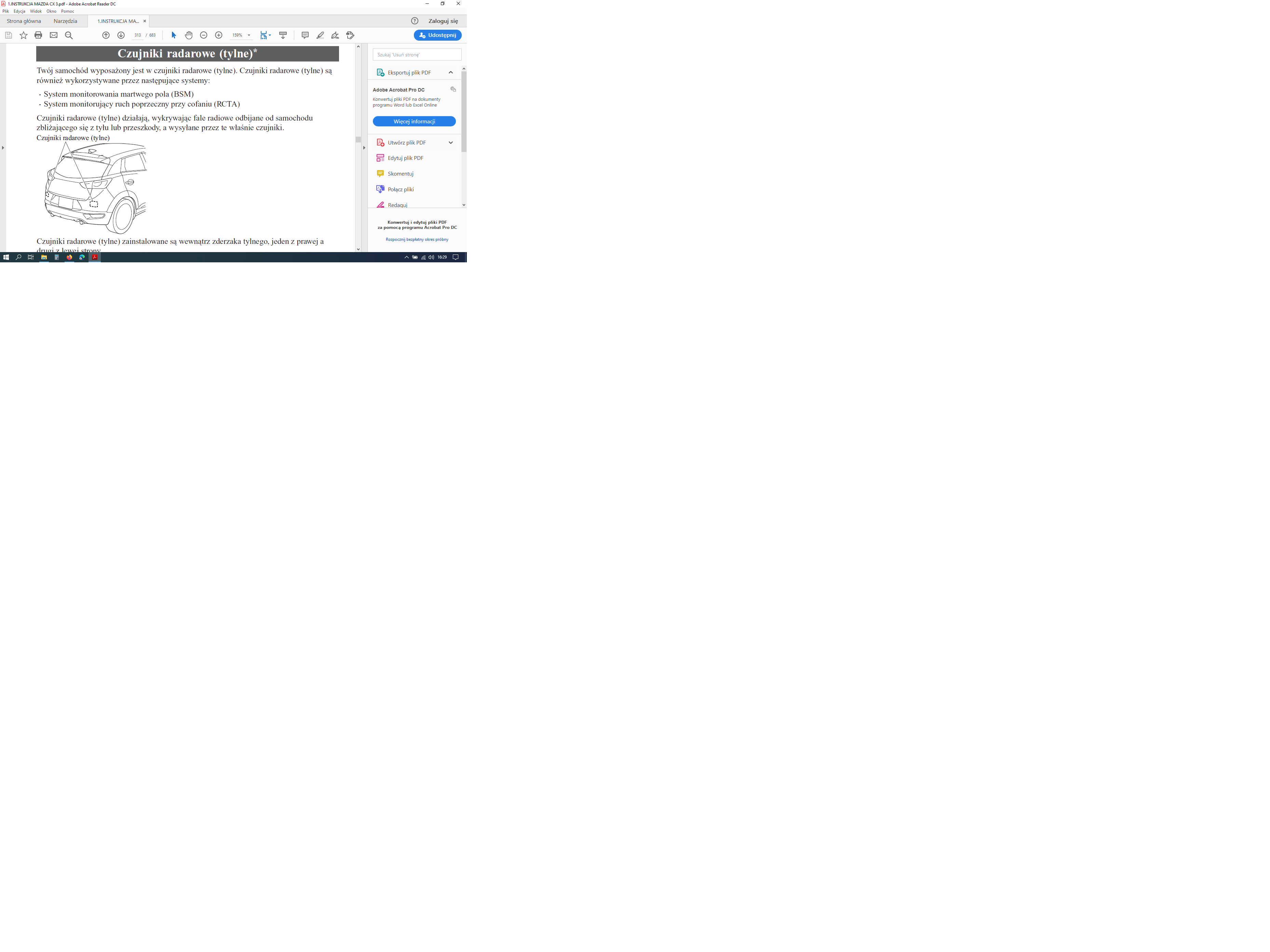

Super , to w takim razie masz też system RCTA :)
Ta czarna kostka obok strzałki na foto ostatnim to moduł domykania-otwierania szyb z pilota i nie tylko , u Ciebie pewnie nie ma to się nie przejmuj :) (zawsze możesz dołożyć <oczko> )

Zgadza się domykania szyb nie mam ani składania lusterek co proponujesz kupić moduł u nas na Allegro czy może AliExpress .Jeśli chodzi o sprawę lusterka z martwym polem to jeszcze sobie nie poradziłem ,bo zdjąłem tapicerkę drzwi znalazłem bez problemu kostkę a tam do kostki dochodzi 9 przewodów od kostki do lusterka 8 a w samym lusterku jest chyba 10 i jeszcze nie ma dwóch do martwego pola .Na dniach rozbiorę drygą stronę i zobaczę co tam jest grane , może masz jakieś sugestie

Co do lusterka to musisz "rozebrać" i sprawdzić gdybanie nic nie da <oczko> Do szkła powinny być chyba dwa kabelki do martwego pola i dwa do ogrzewania a reszta od tyłu do "manewrów".
