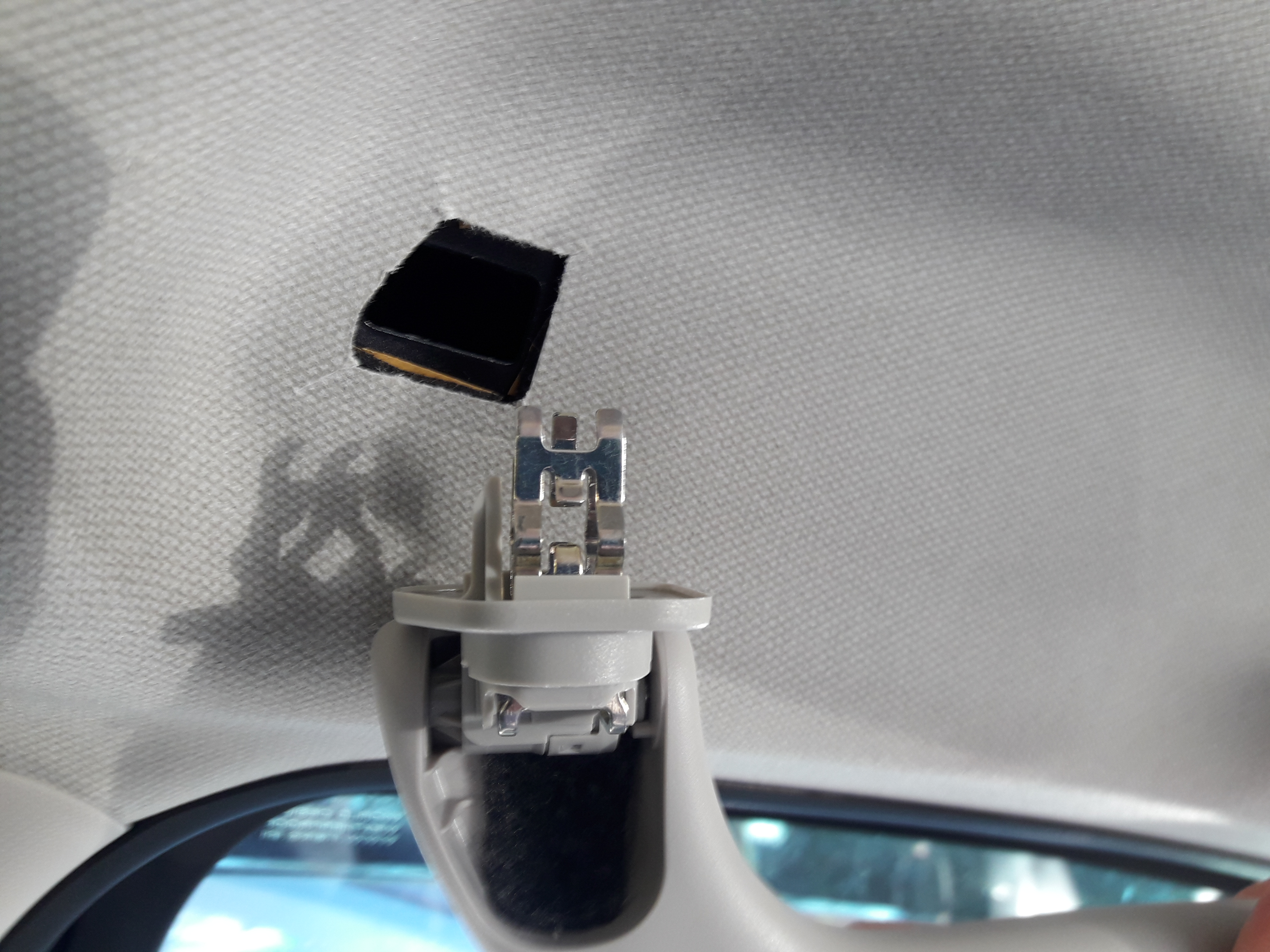

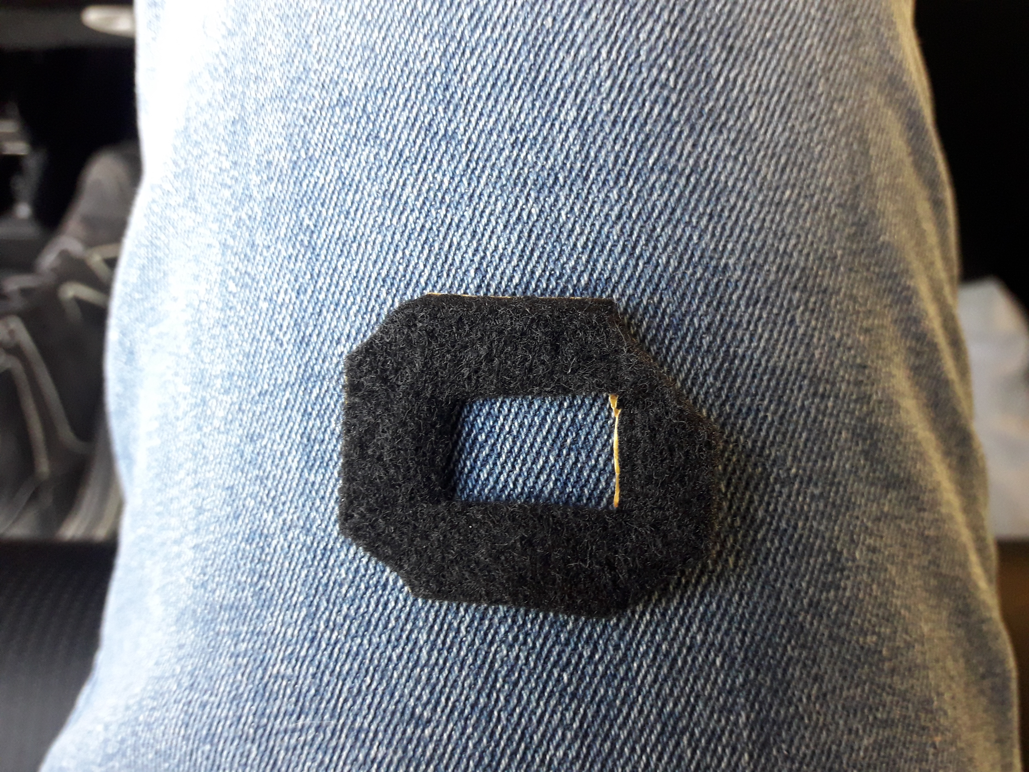

Nie wiem czy ktoś jeszcze tak miał, ale paktycznie od początku na nawet stosunkowo niewielkich wybojach przeszkadzały mi niewielkie powiedzmy puknięcia w okolicach uchwytów przy podsufitce. Pomogło włożenie między materiał podsufitki a blachę kawałków cienkiego filcu (2,5 mm).

Ja miałem, mam trochę mniej to samo. Problem tylko od strony kierowcy. Jedno zapięcie dość łatwo się "otwiera", ale przy drugim jest trochę ciasno i nie chcę uszkodzić podsufitki. Podłożyłem z jednej strony wyciętą z dętki rowerowej podkładkę. Trochę pomogło, ale jeszcze muszę się dobrać do drugiej strony.
Swoją drogą wtedy mnie naszło że jednak stary patent żeby to przykręcać jest 100 razy lepszy niż "nowoczesne" zatrzasko/blokady pewnie łatwiejsze w montażu na linii.
