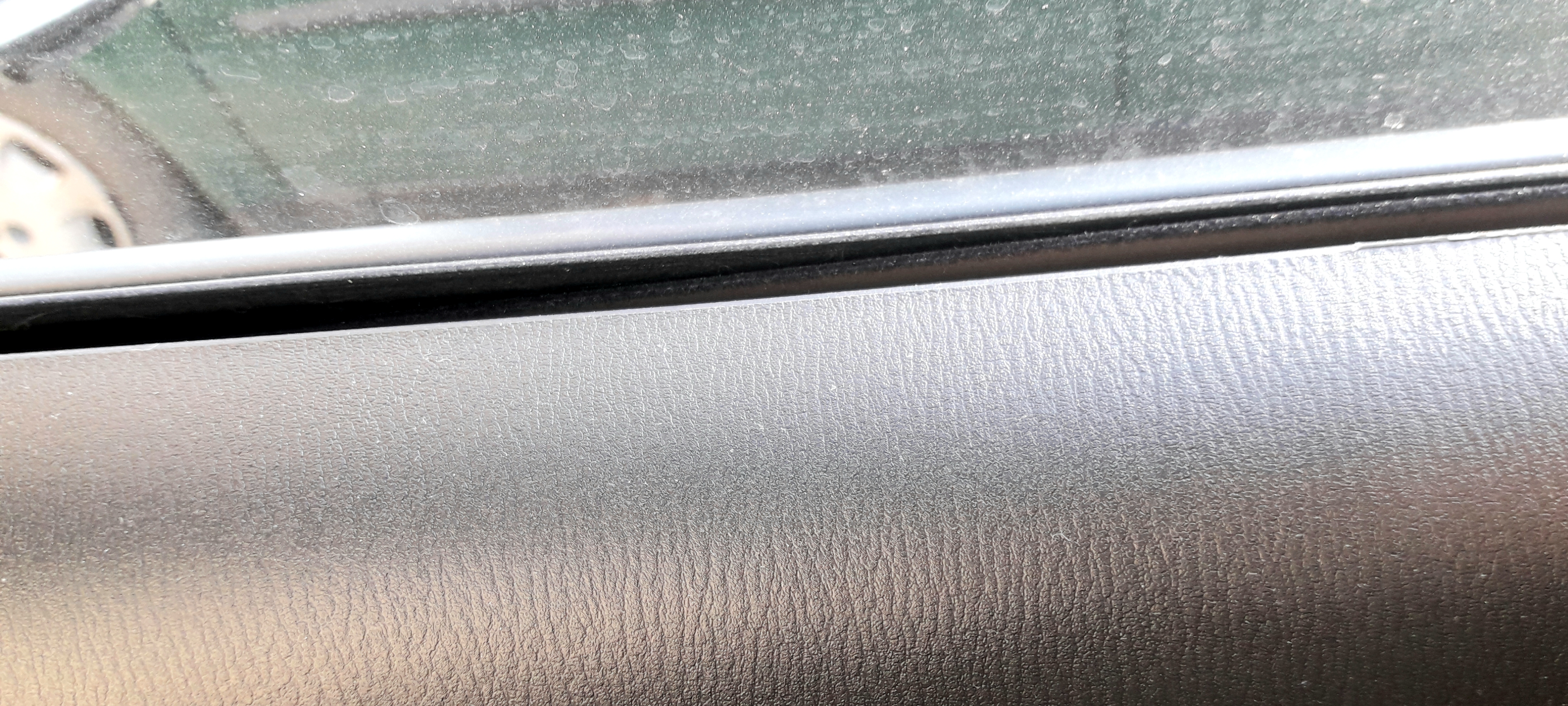

Postprzez gichin » 15 sty 2020, 12:12
Czy u was też gumowe uszczelki od wewnętrznej strony przy szybie w drzwiach przednich "znikają" pod obrysem plastikowego obicia jak na załączonym zdjęciu (kierunek na lusterka boczne)? Zauważyłem, że z tego rejonu dochodzi spory całkiem szum szczególnie przy jeździe powyżej 80 km/h i zastanawiam się czy po prostu TTTM?
Dopisano 18 sty 2020, 17:47:
Sprawdziłem i uszczelka prawidłowo schodzi w dół. Szum natomiat był wywołany nie w pełni domkniętą szybą (wina owiewki, blokującej pełne domknięcie szyby).
