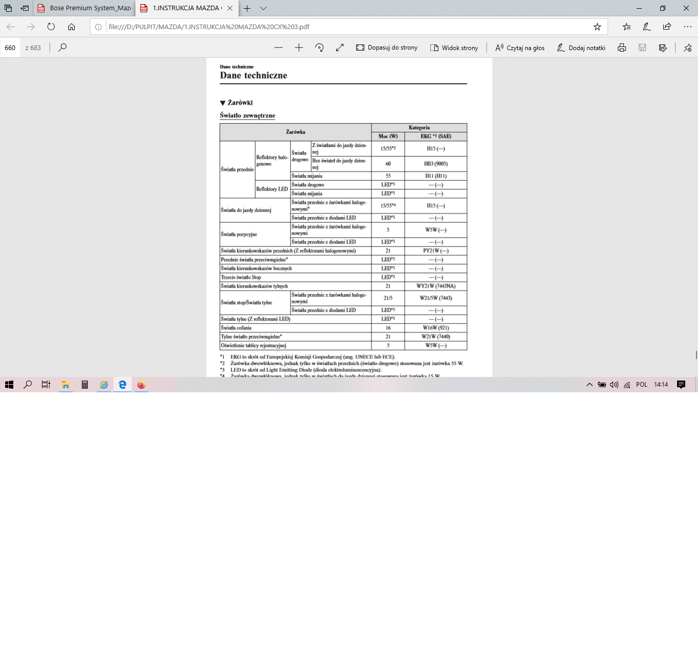

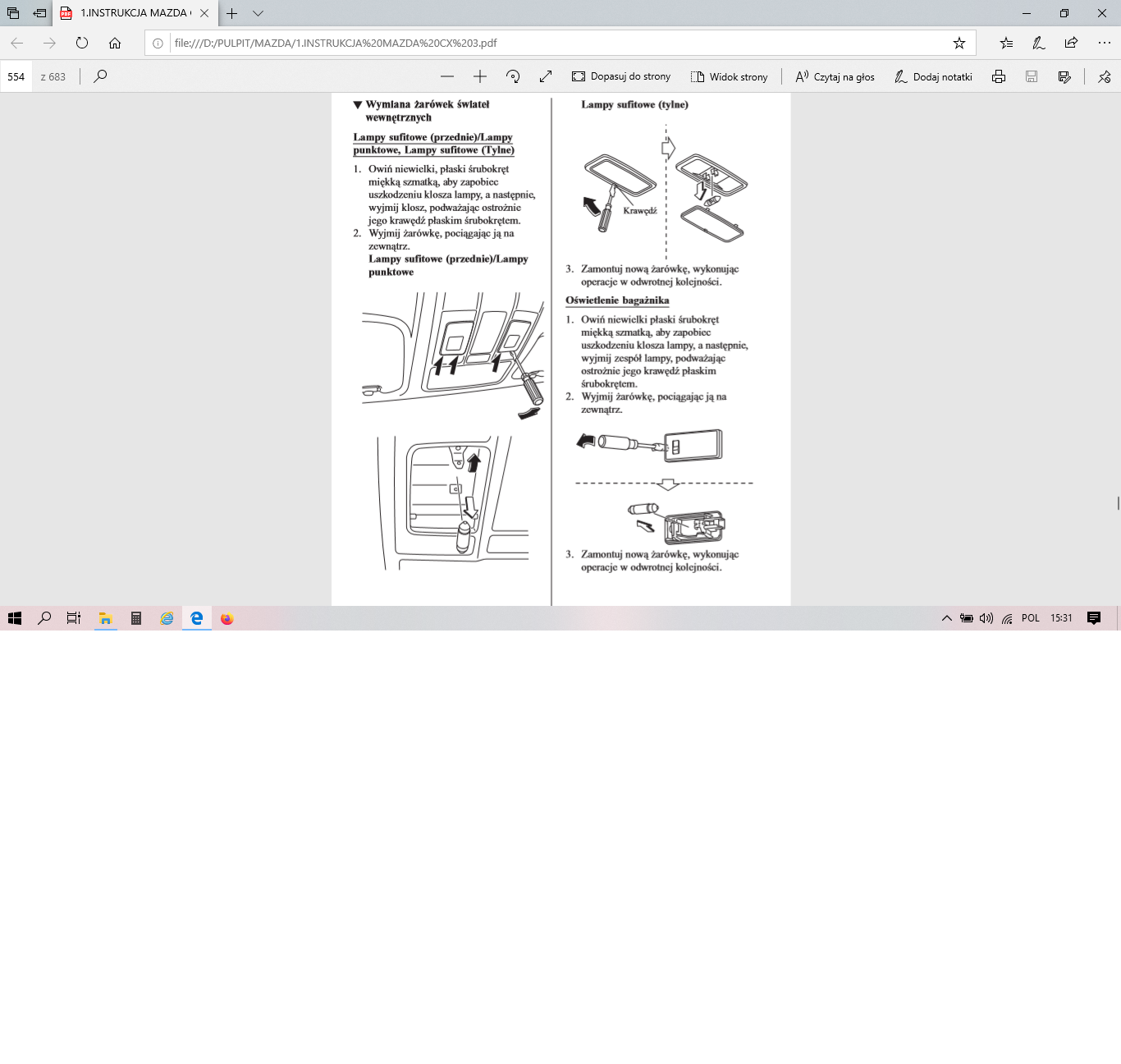

Czy ktoś ma wykaz fabrycznie montowanych żarówek – chodzi mi o lampę na kierowcą, lampę nad tylną kanapą i bagażnik.

Postprzez andrep » 29 gru 2019, 13:51
Ja wymieniłem prawie wszystko na LEDY , w poniższym wątku zaczynałem :D
Tam jest opis... a w instrukcji jest wsjo :D str. 6-48 ośw. zew. i str. 5-149 ośw. wew. (w mojej)

Postprzez moropl » 30 gru 2019, 13:31
Wyjąłem, sprawdziłem – niestety idą C5W ale długość 28mm, mały wybór ledów.

Postprzez boncio » 14 sty 2020, 15:55
Wybór ledów 31mm jest bardzo duży, ja takie kupiłem, ale nie miałem jeszcze czasu podmienić.
