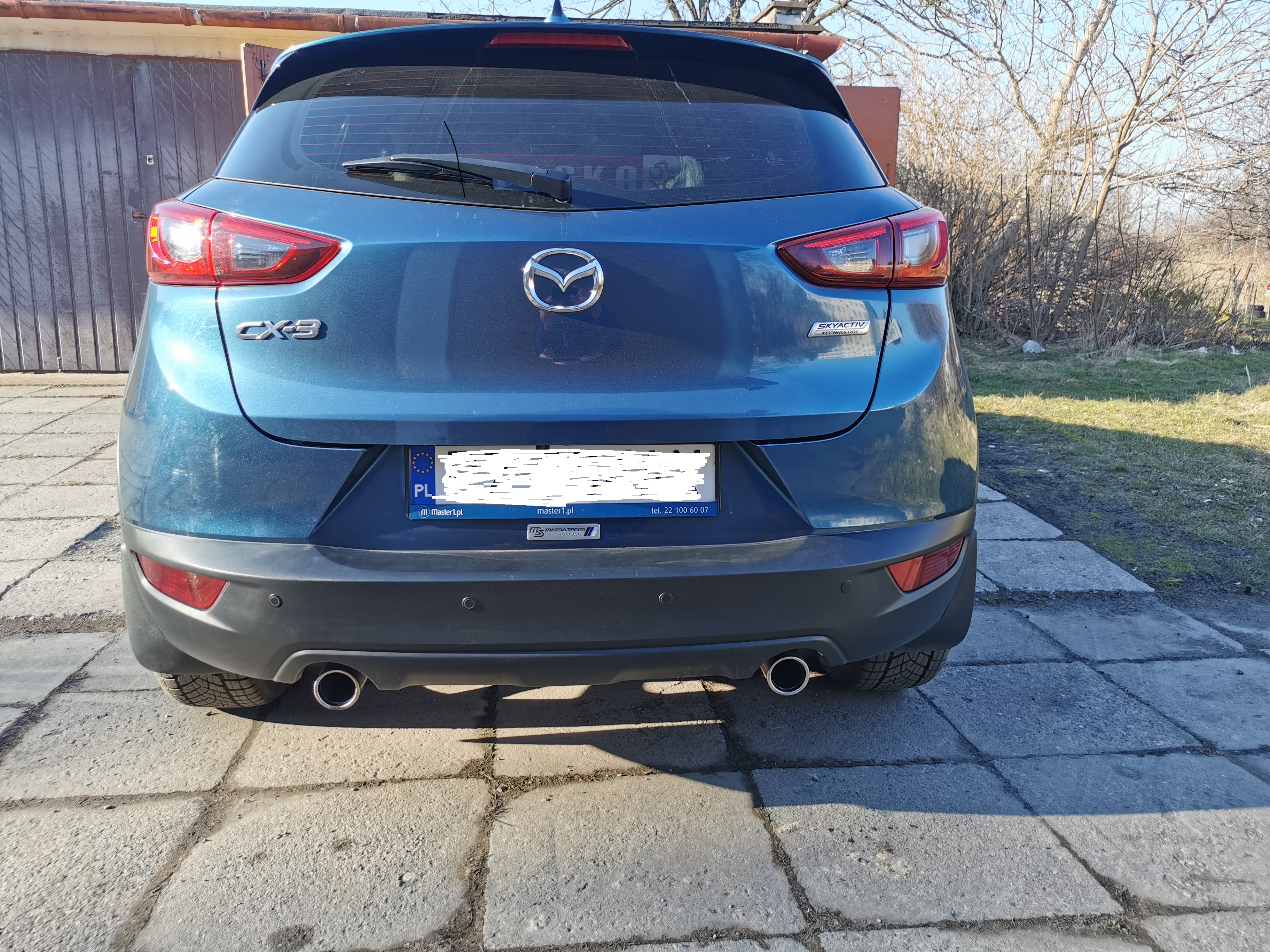

Postprzez beniu55 » 6 wrz 2022, 14:35
Dołożyłem nieoryginalne czujniki Valeo,montowane inaczej niz oryginał w jednej linii bez konieczności lakierowania czujników.
Tak to wygląda.

Postprzez klosio93 » 6 wrz 2022, 16:55
Jaki koszt i jak sprawa z montażem ? Samodzielnie ? Gdzie się wpisałeś ?

Postprzez beniu55 » 6 wrz 2022, 18:54
Montaż przez firmę ,cena 120 czujniki plus 200 robocizna.

Postprzez klosio93 » 7 wrz 2022, 06:43
Dzięki wielkie za informację!! A załącza Ci się jak tylko odpalisz wsteczny tak ? Będę szukał we wrocku. Dla porównania tylko napiszę, że w ASO kosztują czujniki 1800 na przód i tył a robocizna 2500:))))
