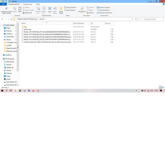

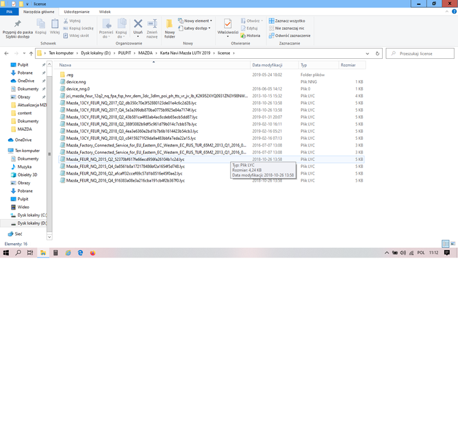

Da się sprawdzić:
Włóż kartę do komputera i otwórz folder license , tam jest historia aktualizacji.
Wynika z tego że ta Grudniowa to Q2 , a ta z Lutego to była Q3 z 2018
PS
To nie moja karta data rejestracji to lipiec 2017(widać na screenie), moja subskrypcja wygasła , chociaż nie wiem czy nie mam pomysłu jak to obejść ?
, oczywiście trzeba najpierw zmiany w autku wprowadzić
Ale czy warto jak nie używam już tych map?
Moja karta na drugim screenie jak widać rejestrowana Czerwiec 2016 , widać przebieg aktualizacji

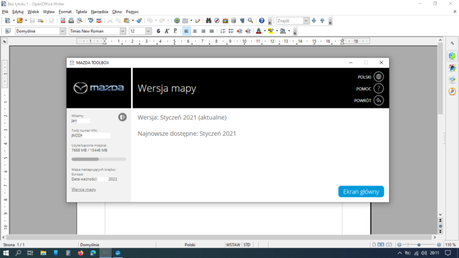

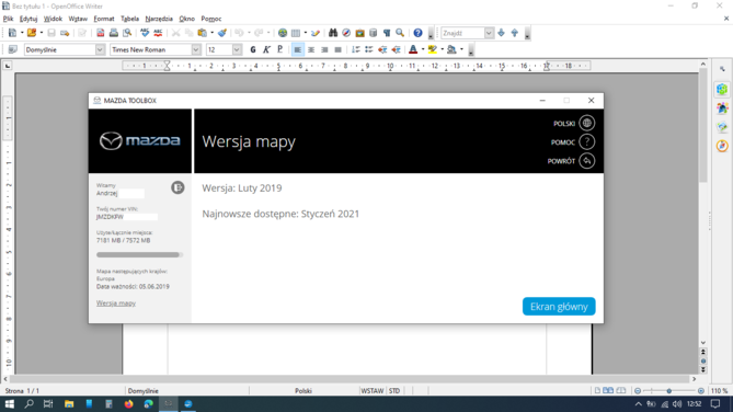

No i jest aktualizacja map
Może ktoś kto ma aktualną subskrypcję sprawdzi jak świeże są mapy?
