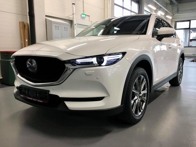

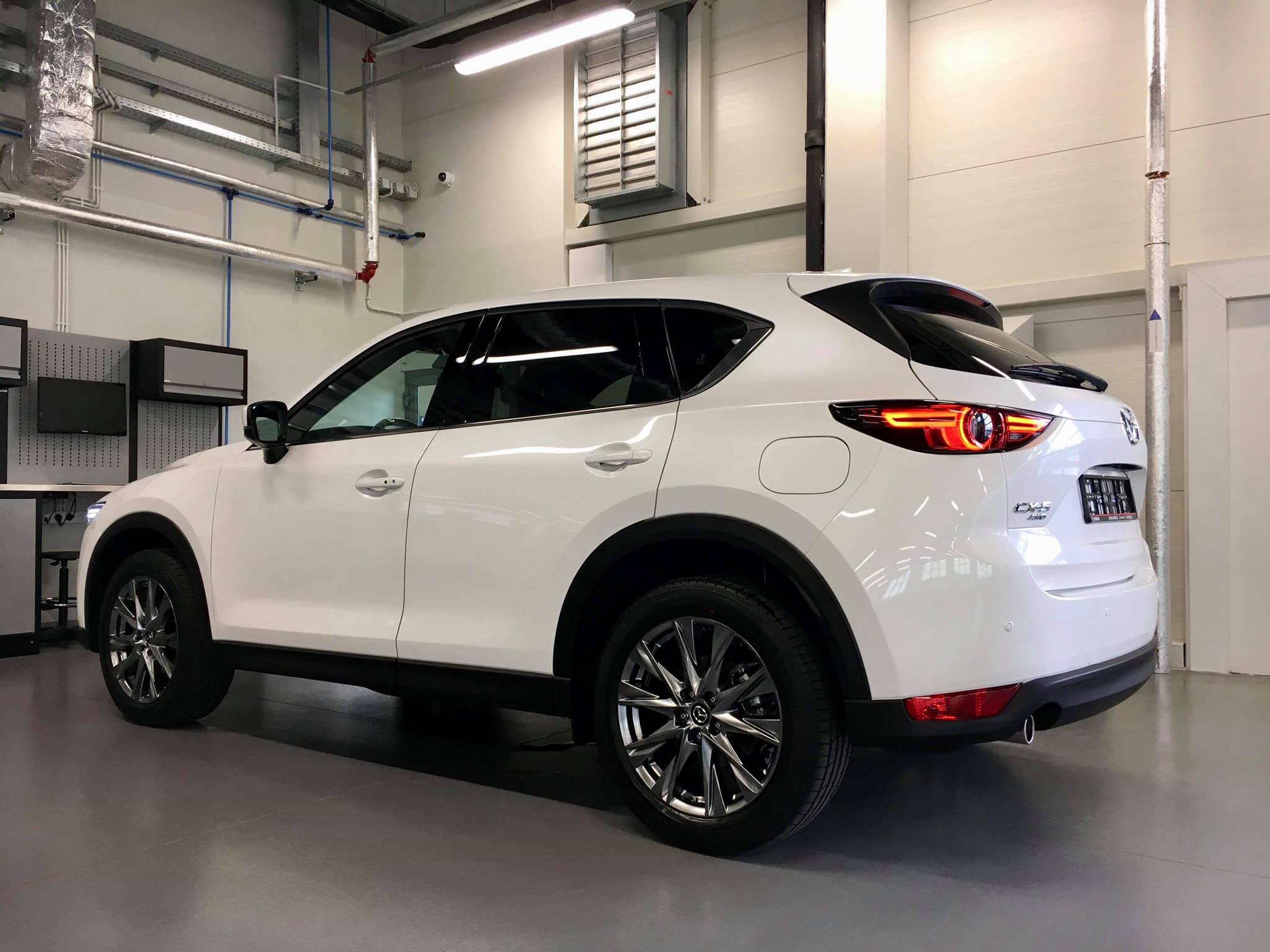

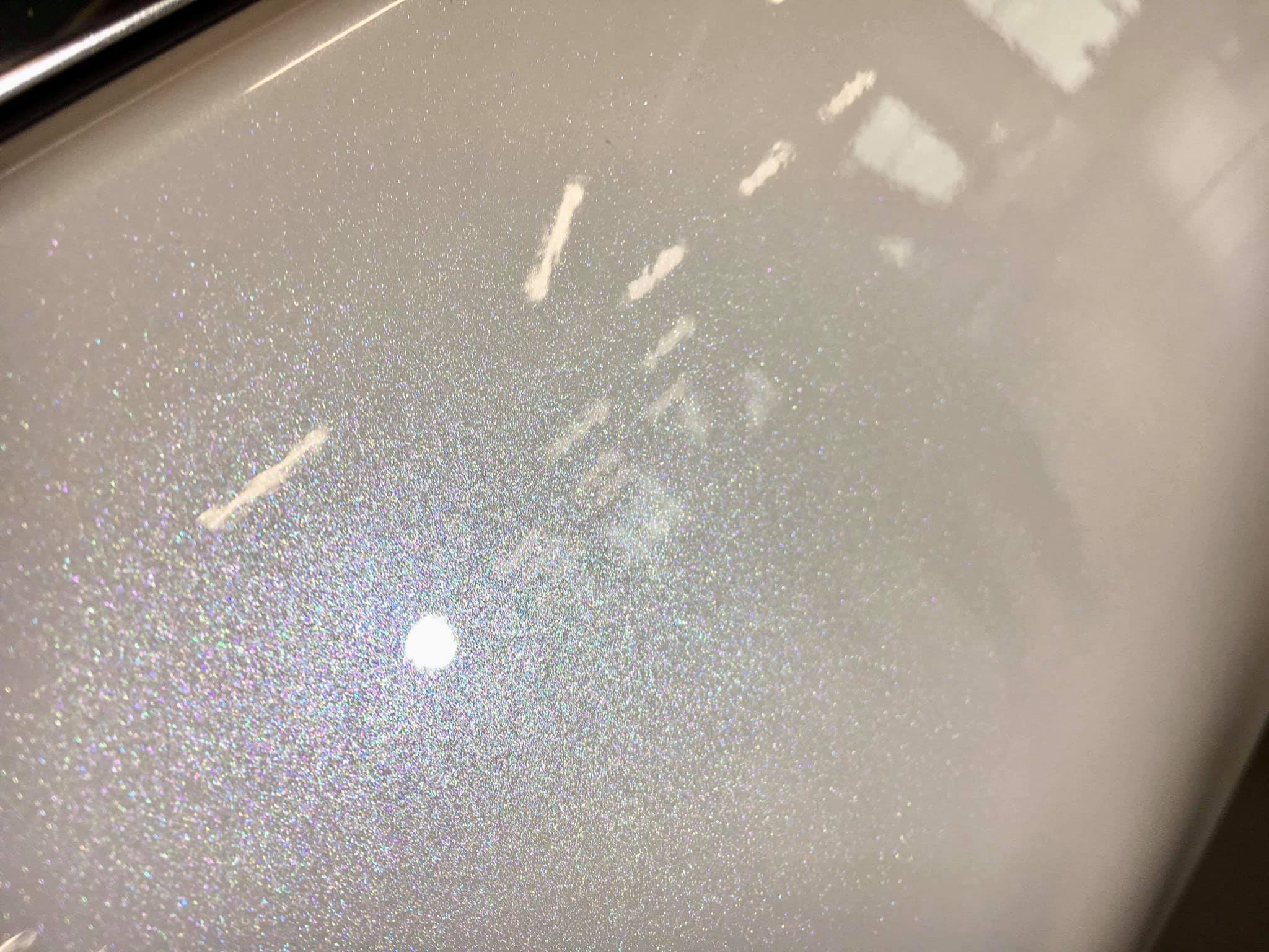

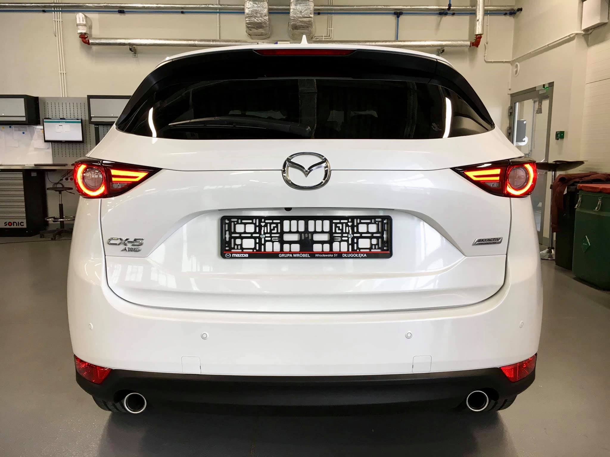

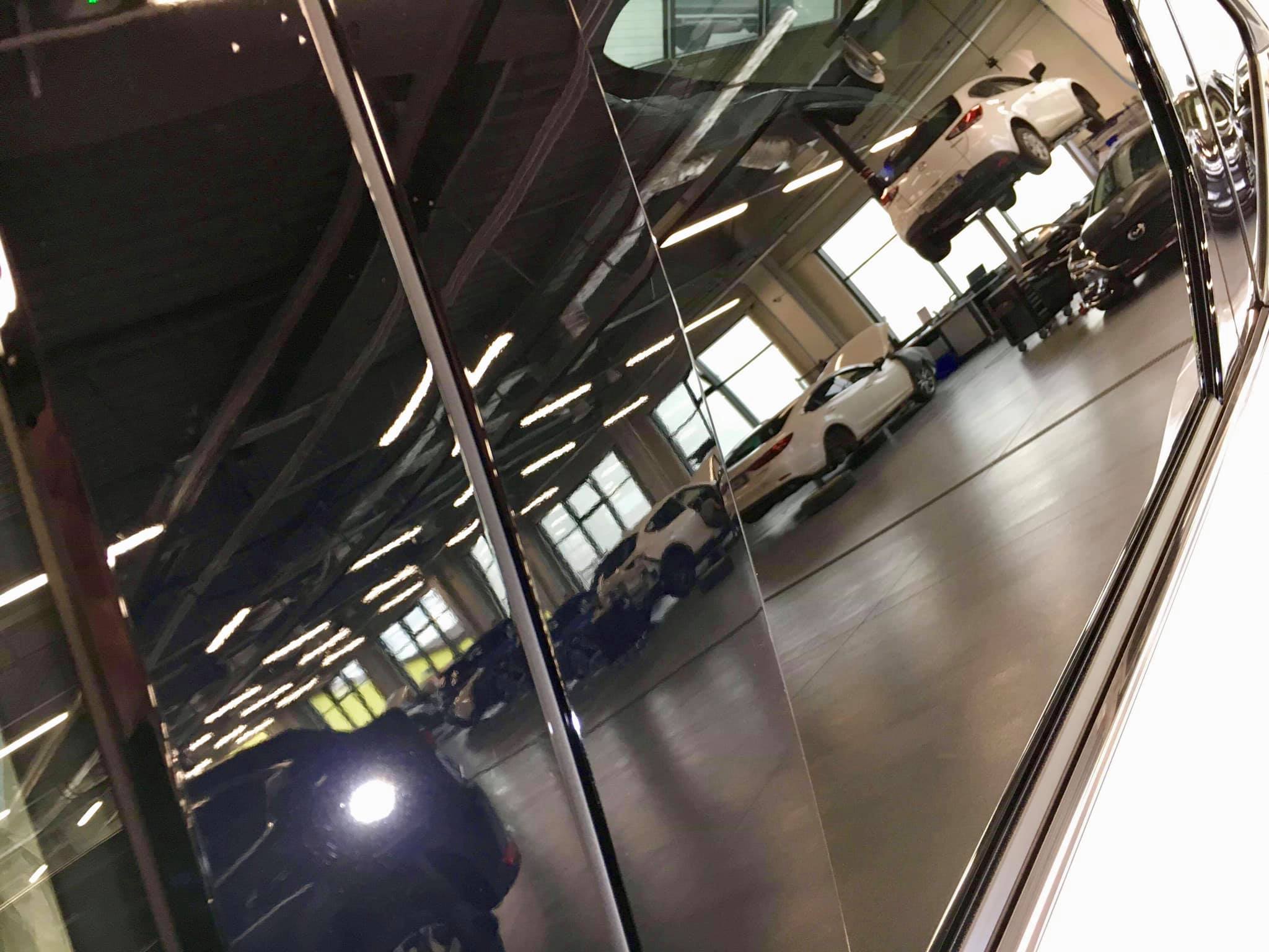

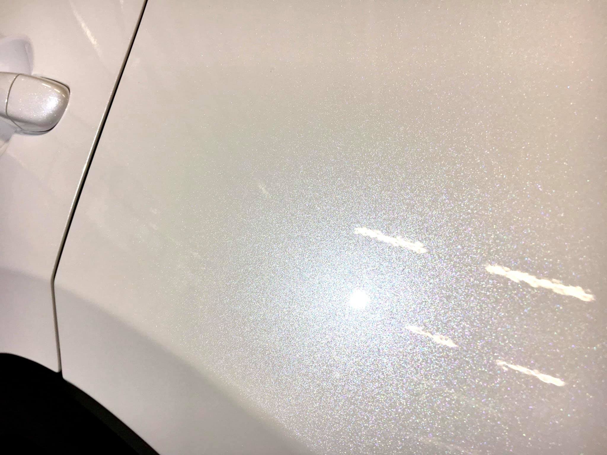

Postprzez pmaniek89 » 28 mar 2019, 13:31
ja zabezpieczylem swoja mazde u dilera jeszcze przed odbiorem, zaplacilem 3400 netto ale przyjechali detailerzy akredytowani Gtechniq z legnicy do Wrocławia, wykonali korektę lakieru i nalozyli kompozyt ceramiczny Crystal Serum Ultra ktory ma az 9 lat gwarancji (ktora dostaje sie na papierze). Jasne jest to pewna kwota i tak jak kolega wyzej pisze mozna to zrobić samemu o wiele taniej ale efekt nie bedzie tak trwały bo juz sama korekta jest ciezka do wykonania a wbrew pozorom na nowym aucie trzeba zrobic bo i tak ejst mnostwo mikrorysek po transporcie (wszystko zalezy od koloru). Zalaczam kilka fotek zrobionych przed detailerow jak to wygladlo po.
