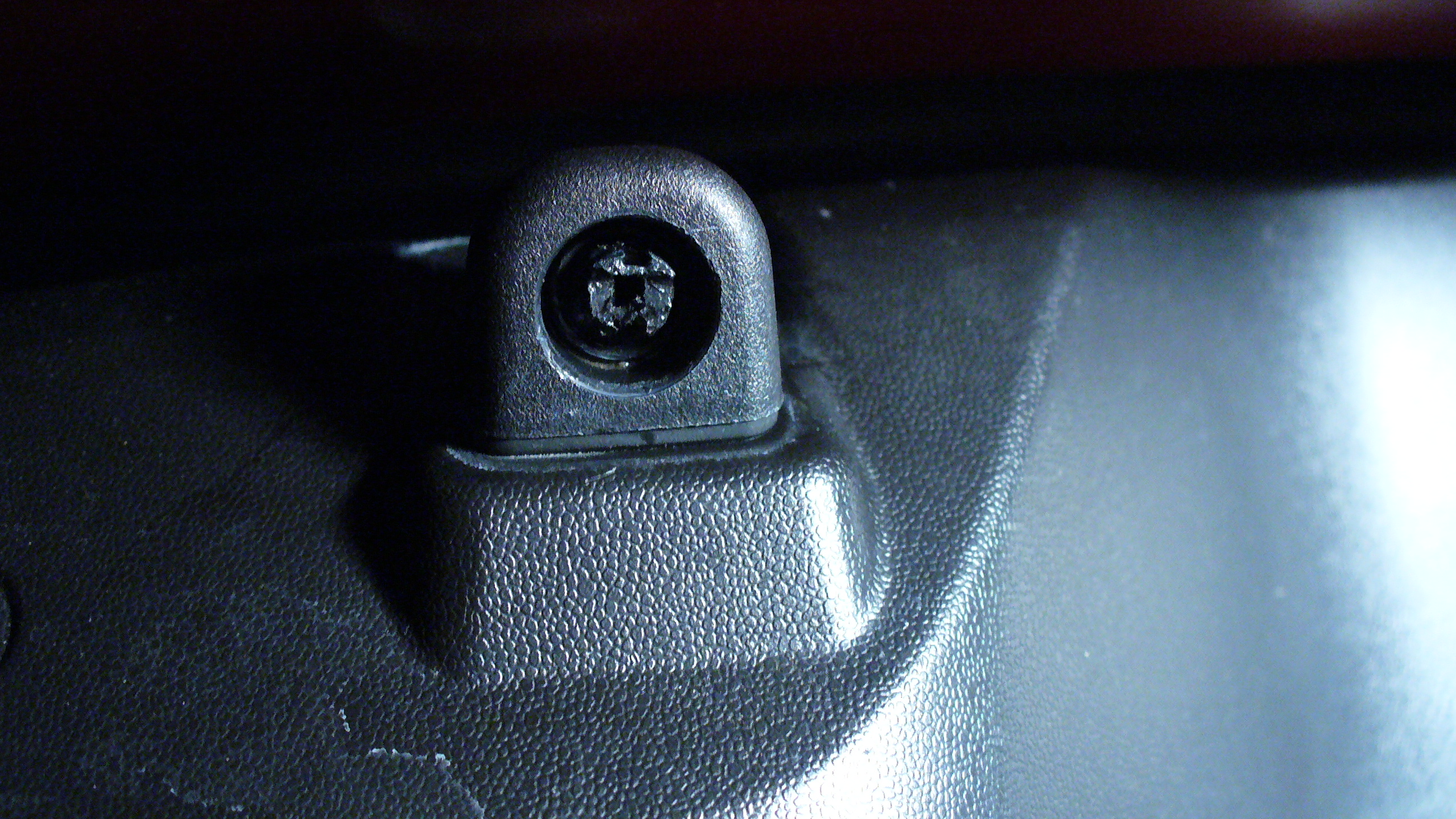

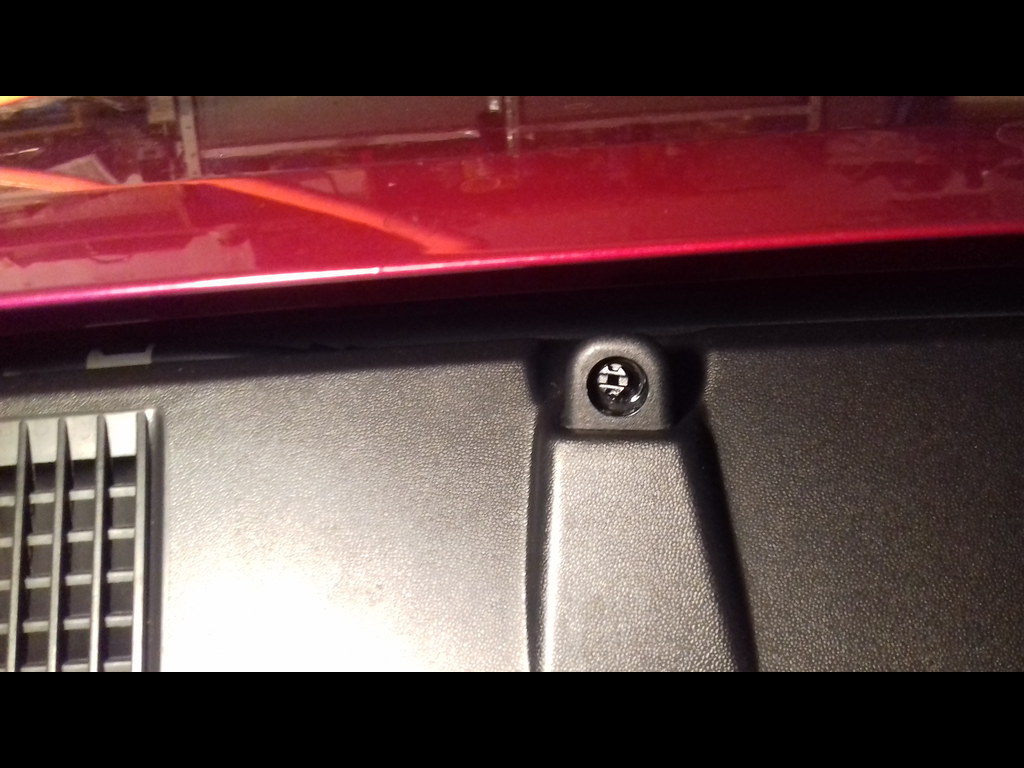

Foto 1 to jest trochę zniszczona dysza bo musiałem dojść co i jak ,foto 2 to druga już wiedziałem jak podejść dodam że obie spryskują dobrze.
Najlepiej by było nałożyć na ten dzyndzel w środku jakąś rurkę plastikową która by ciasno weszła , i tą rurką manewrować wtedy się nic nie uszkodzi.
