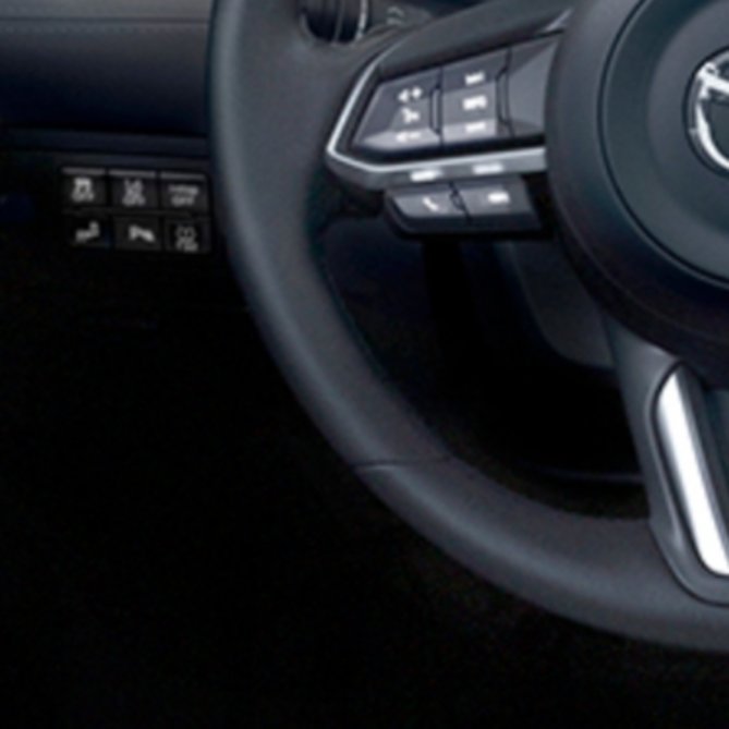

Dla informacji te wolne miejsce obok przycisku podgrzewania fotelu kierowcy to miejsce na przycisk podgrzewania kierownicy. Przycisk do przednich czujników parkowania umieszczony jest w panelu nad lewym kolanem. W CX-3 po faceliftingu na wyświetlaczu centralnym przy włączonym wstecznym biegu z obrazem z tylnej kamery dodatkowo wyświetlana jest wizualizacja czujników parkowania. Pozdrawiam – posiadacz CX-3 2019 r.

To drugie zdjęcie jest z modelu przedliftowego. W poliftowym przyciski po lewej od kierownicy są inne (nie ma chyba przycisku od wyłączania tylnych czujników martwego pola które można ewentualnie wyłączyć w MZD). I nawet w SkyPassion jeden jest zaślepiony, to miejsce na przycisk od kamer 360 które występują niestety tylko w Japonii.
Piotrek_CX-3 napisał(a): Przycisk do przednich czujników parkowania
Z tą różnicą, że to jest przycisk włączający automatykę przednich czujników. Jak jest ustawiony na włączony, to czujniki włączają się same zawsze jeśli zbliżymy się do przeszkody. System jest bezobsługowy dzięki temu.

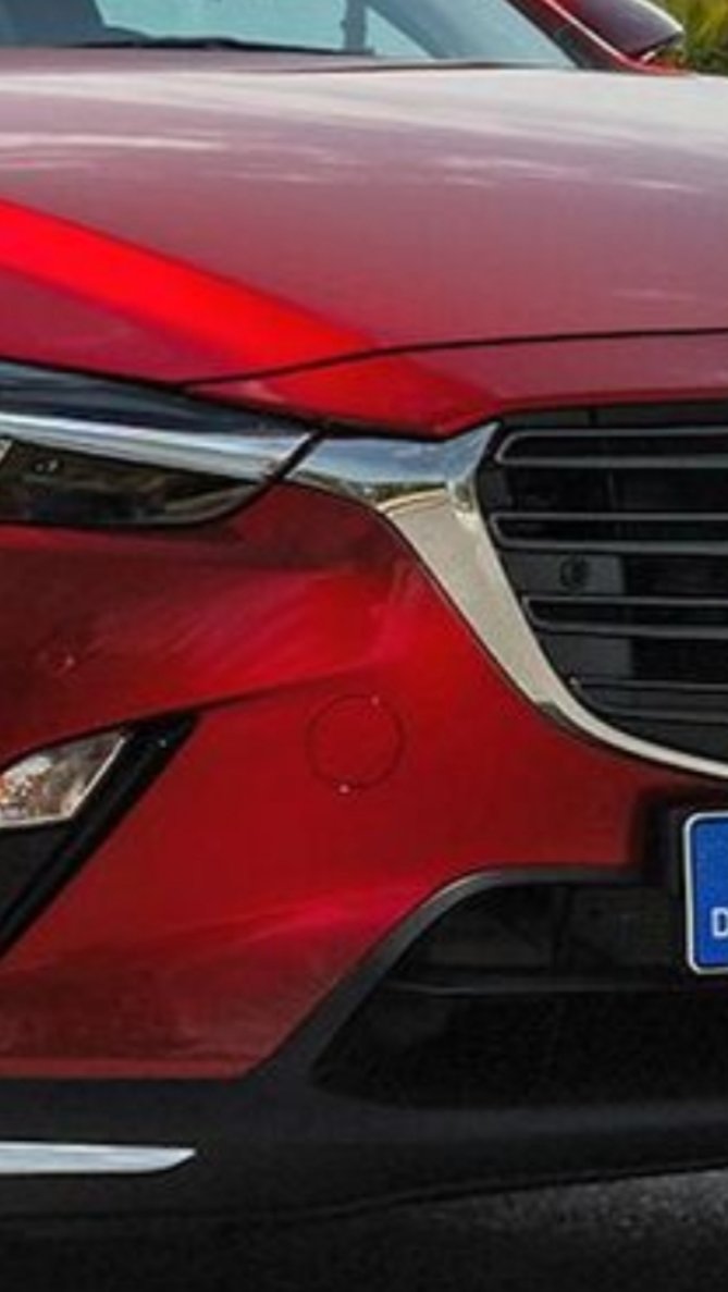

Zdjęcie jest modelu poliftowego (przedlifty miału inną kierownicę). Ten model to dokładnie model Kangei (dostępny na niemieckim rynku), posiadał montowane fabrycznie przednie czujniki parkowania (również sam zderzak jest oryginalnie do tego przystosowany – 2 czujniki znajdują się w atrapie grilla). Akcesoryjnie dodawane czujniki są montowane w zderzaku a nie w "grillu")

Czujniki w modelu Kangei

Piotrek_CX-3 napisał(a):Zdjęcie jest modelu poliftowego (przedlifty miału inną kierownicę). Ten model to dokładnie model Kangei (dostępny na niemieckim rynku), posiadał montowane fabrycznie przednie czujniki parkowania (również sam zderzak jest oryginalnie do tego przystosowany – 2 czujniki znajdują się w atrapie grilla). Akcesoryjnie dodawane czujniki są montowane w zderzaku a nie w "grillu")
Tak są/mam montowane (w grilu) czujniki w poliftowym SkyPassion i mam inne guziki. Może na inny rynek albo zrobili jakiś mikro lift.
Co do tej automatyki przednich czujników to raczej standard (ogólnie są dobrze skalibrowane i nie są nadpobudliwe w korkach), fajnie to działa z kamerami 360 stopni bo wtedy odpalają się kamery (np. w nowej Maździe 3/CX-30).
