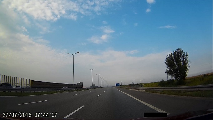

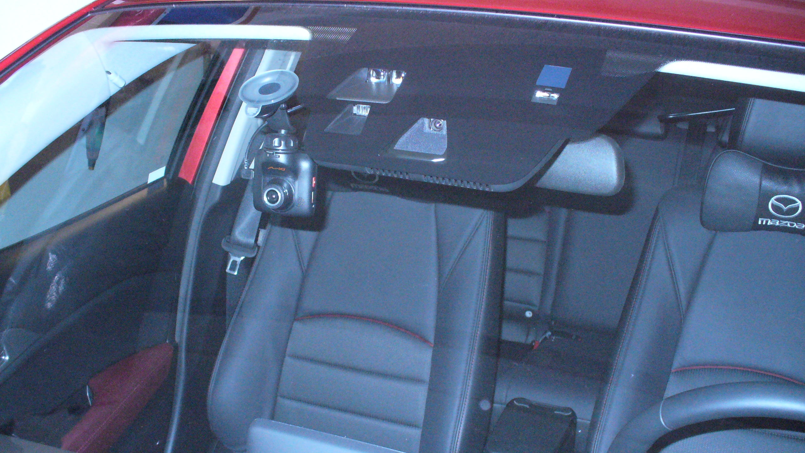

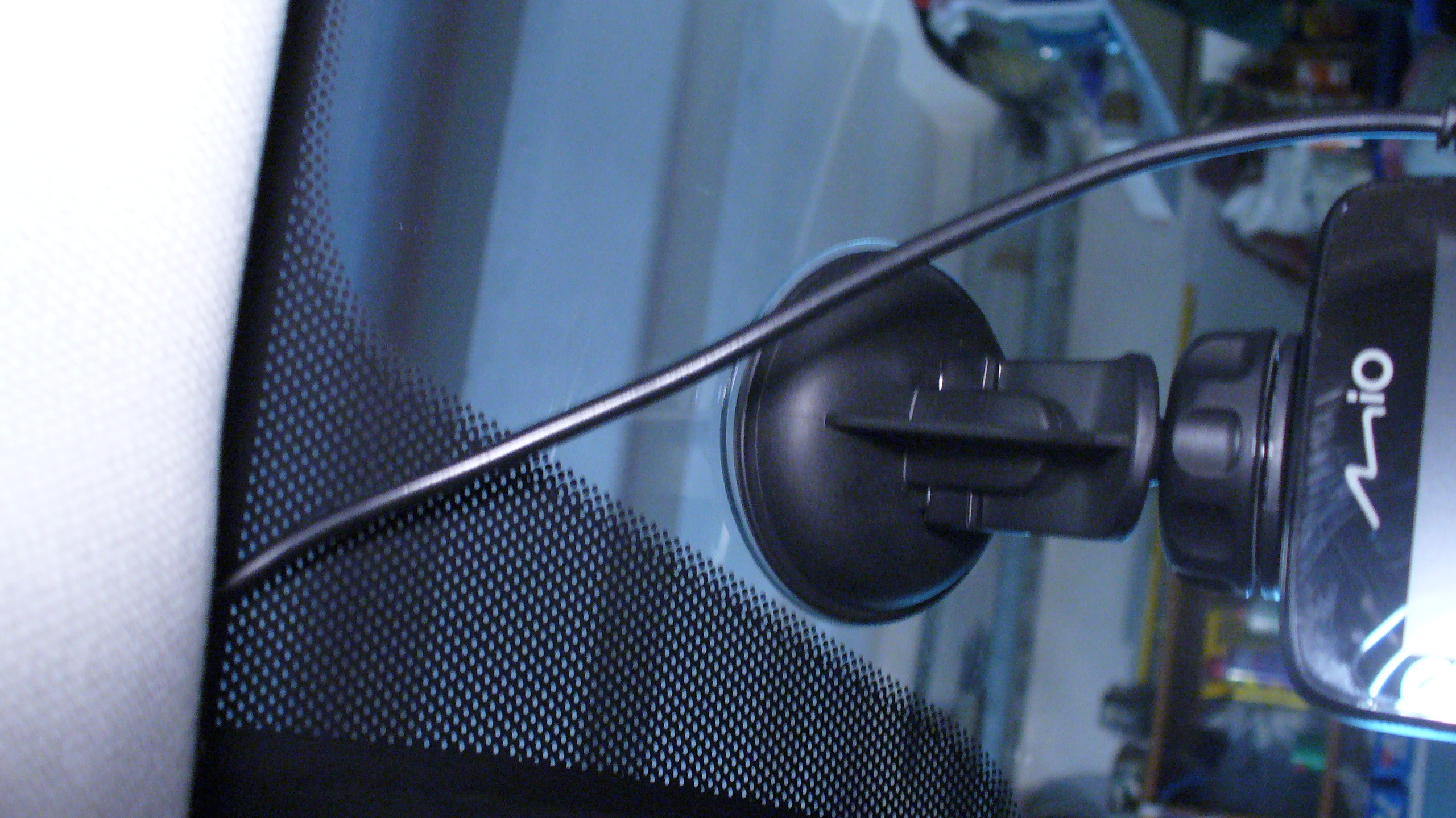

Postprzez andrep » 2 wrz 2016, 20:16

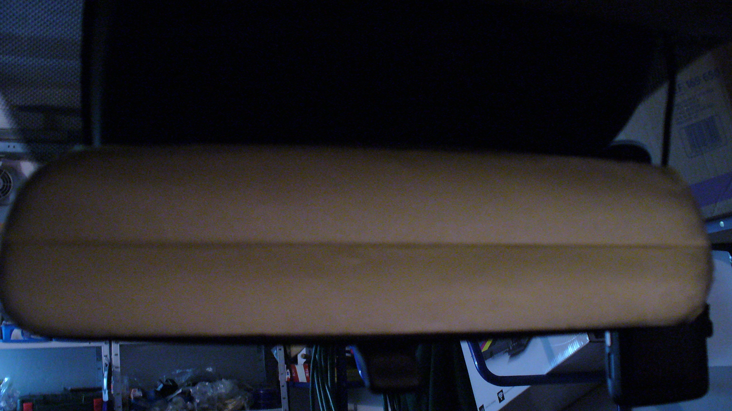

Zasłoniłem lusterko co by forumowiczów nie wystraszyć swoją facjatą hahaha , tak naprawdę światło się odbijało :)
Mnie też nic nie zasłania :) , chodzi o to że w poprzednim aucie kamerkę miałem za lusterkiem i prawie jej nie widziałem , teraz musiałem po prawej stronie tej skrzynki z czujnikami i kamerkami przyssać , bo lusterko jest mocowane na środku tego" pudła" :D . A co za tym idzie kamerka jest bardziej widoczna z zew. jak i wew. pojazdu.

Postprzez tlutek » 14 wrz 2016, 09:31
Dzięki.
Myślałem o mocowanej na lusterko, ale w naszym przypadku to niemożliwe (chodziło o cos jak najbardziej dyskretnego) <zawstydzony>

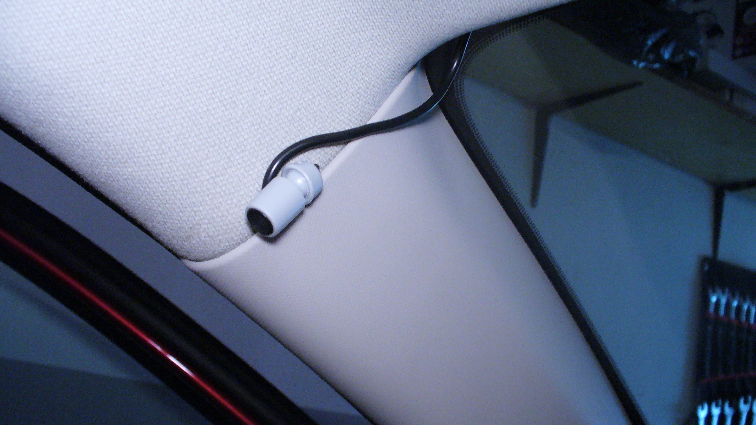

Andrep, skąd podciągnąłeś zasilanie? Widzę kabelek..

Postprzez andrep » 16 wrz 2016, 19:46

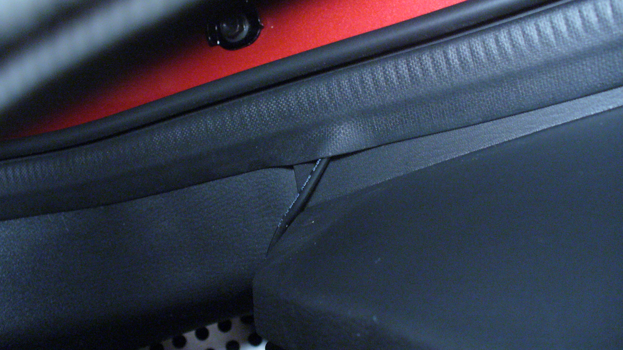

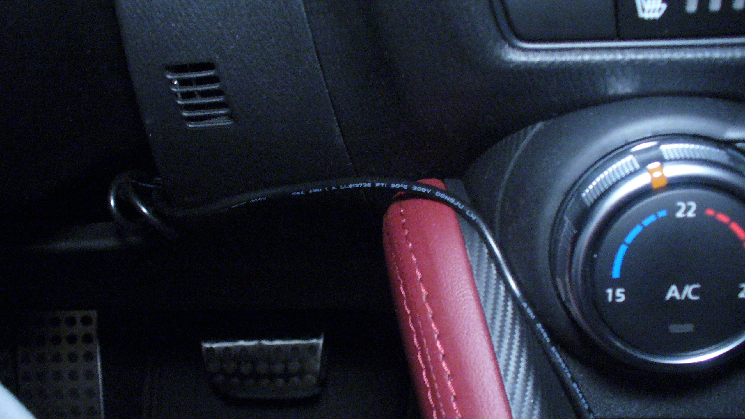

Zasilanie jest z gniazda zapalniczki, przeciągnięte górą w podsufitce (jest duża szpara :) ) do lewego słupka (plastik jest już odchylony trochę przez kabelek do czujnika),później pod uszczelką i wychodzi przy dźwigni otwierania wlewu paliwa, potem pod kierownicą i tak jak na foto. Dodam że bez użycia narzędzi :) , no tylko drewnianą szpatułkę do wepchnięcia kabelka. Można to na pewno zrobić bardziej profesjonalnie ,ale nie chciałem "cudować" :)
