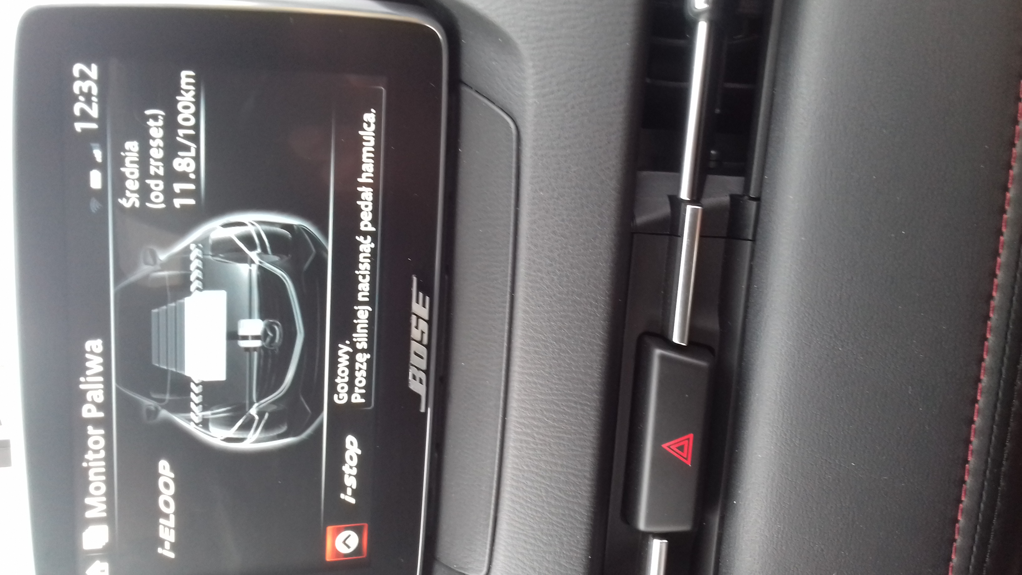

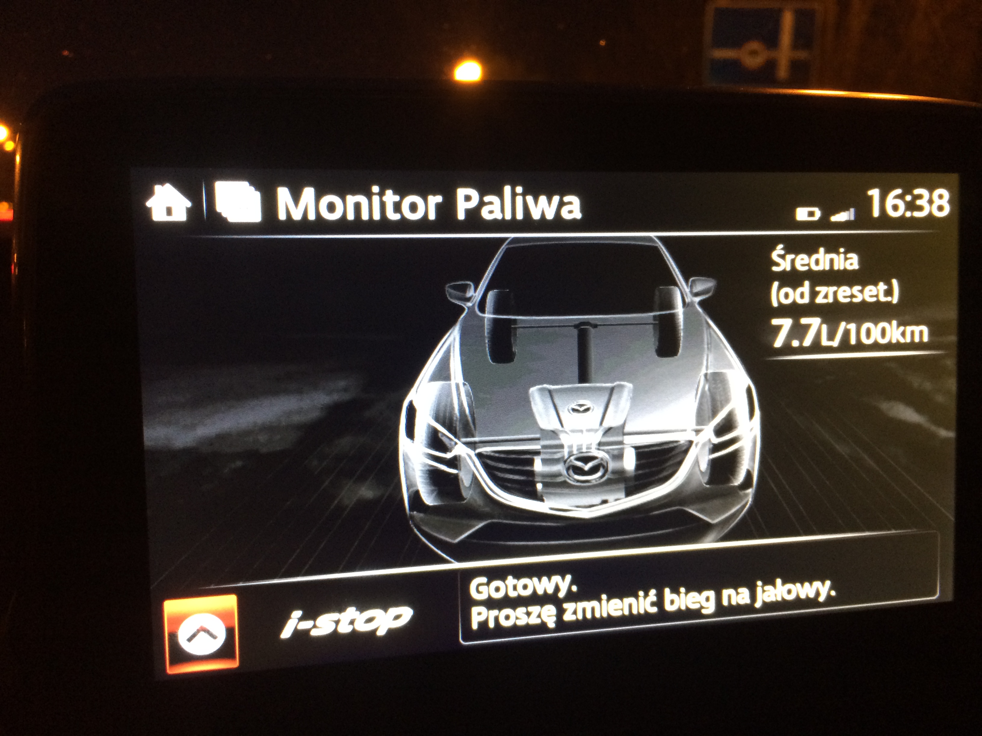

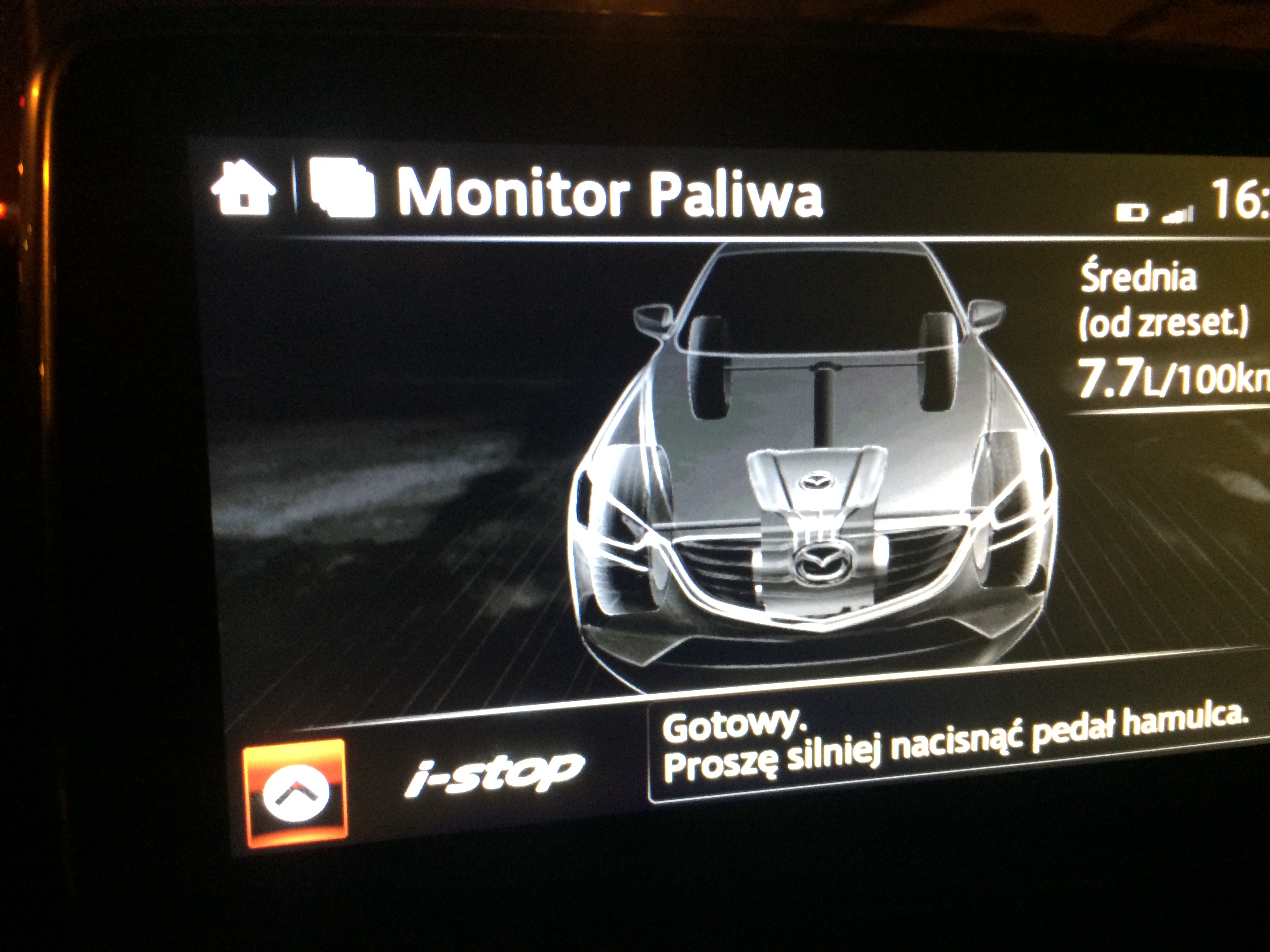

Postprzez andrep » 13 sty 2017, 13:54
Kolego Rafko1 jest taki napis jak na zdjęciu :D

Postprzez Rafko1 » 13 sty 2017, 17:06
andrep napisał(a):Witam
Kolego Andrep !
Oczywiście, że jest tak jak napisałeś <spoko>
Proszę o wybaczenie, żółtodziób ze mnie <zawstydzony>
Zauważyłem, że jednak u mnie nie do końca to to daje radę <co?>
