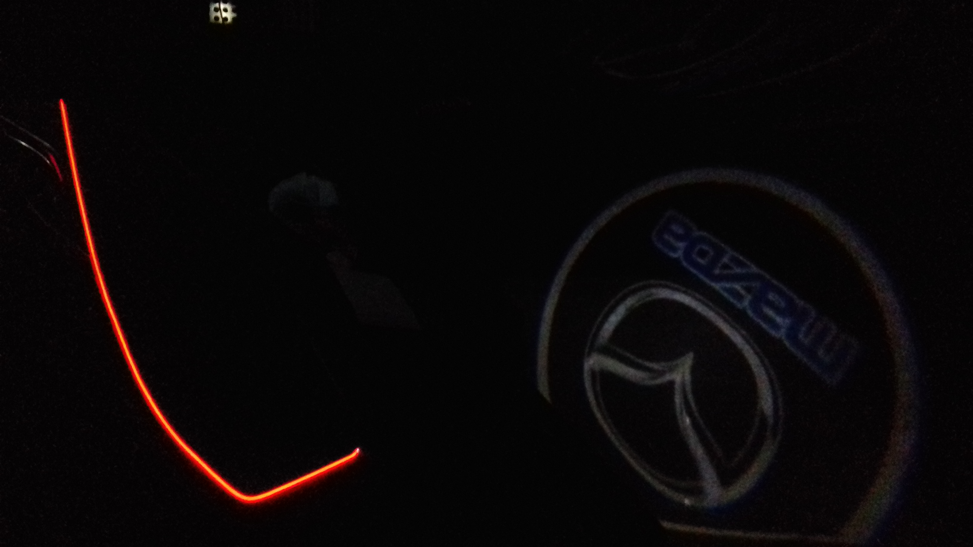

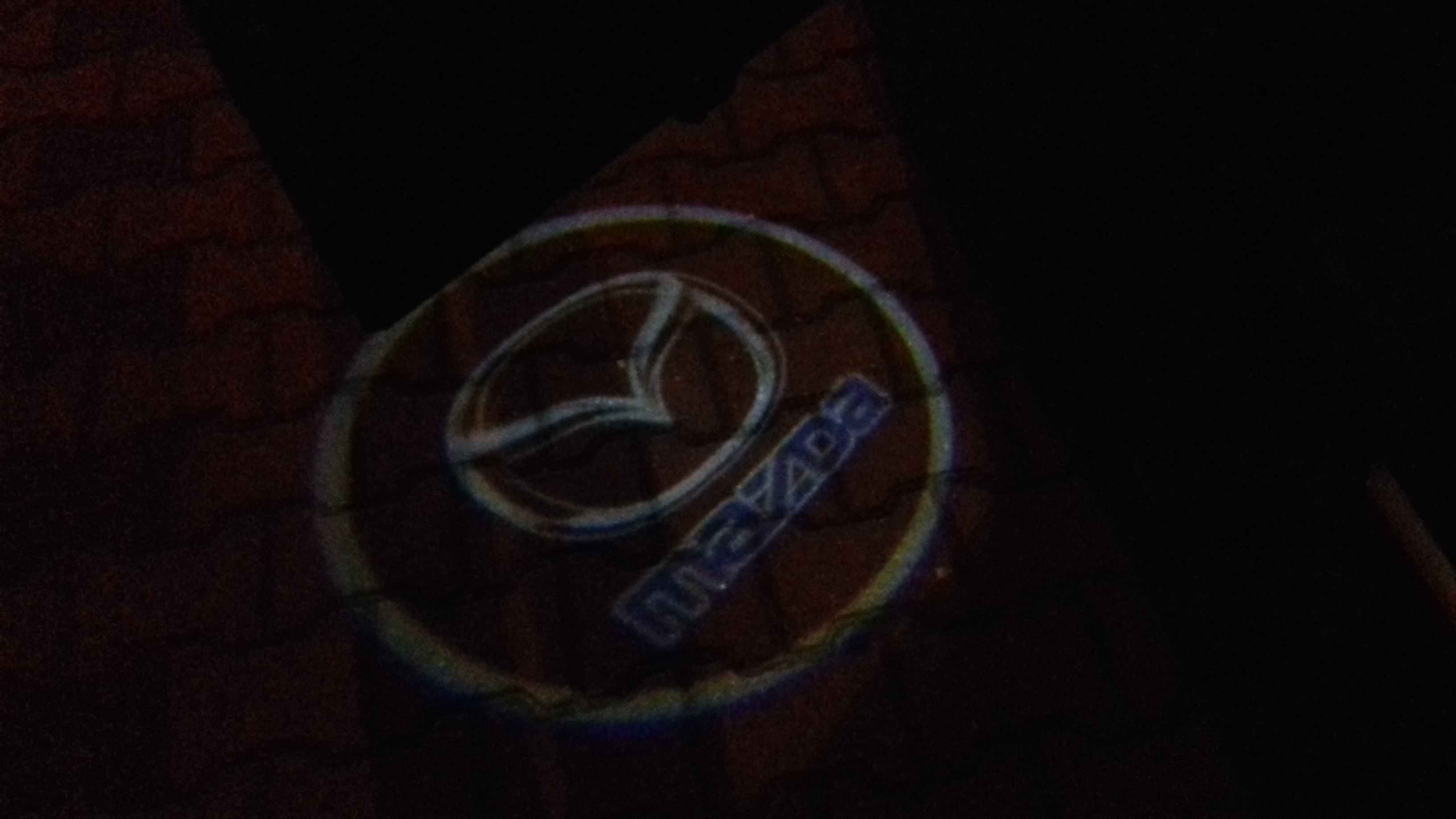

Te światełka mają wyłącznik magnetyczny, w zestawie jest magnes wielkości 10-20gr(na poprzedniej str widać na foto z napisem 3M) i wystarczy że światełko się do niego zbliży to przestaje świecić.Na drzwi naklejasz lampkę i mniej więcej w podobnym miejscu-wysokości na autku naklejasz magnes za pomocą taśmy 3M (jest wszystko w zestawie )by po zamknięciu drzwi magnes był blisko lampki :)Działa to identycznie jak to logo mazdy wyświetlane na drodze po otwarciu drzwi,prezentowałem dawno temu chyba w tym wątku :D Działa u mnie prawie od początku i ładnie świeci <oczko>
Znalazłem starą fotkę jak to logo świeci ,akurat zrobiłem na kostce <glupek2> i starym tel. jeszcze, jakość w realu jest dużo lepsza <spoko> (znalazłem lepszą tylko razem z neonem)

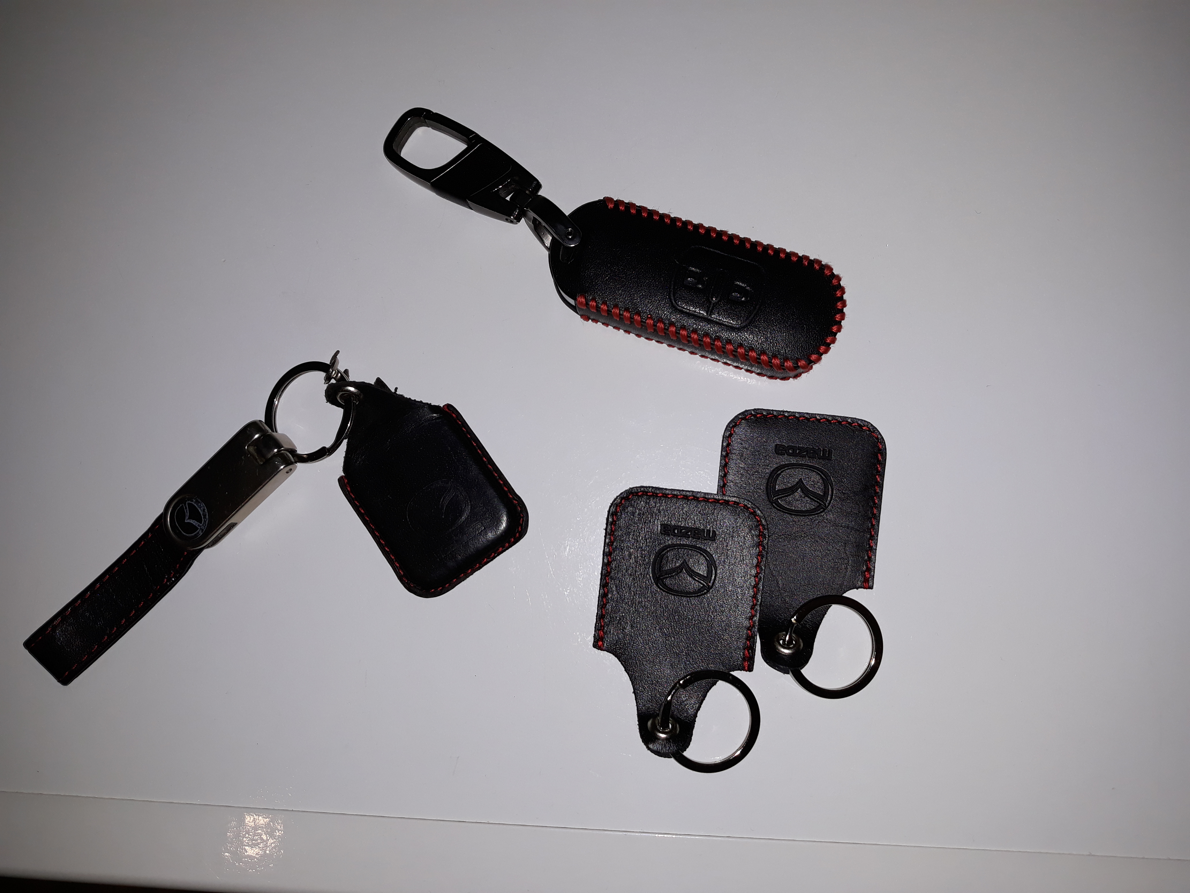

Nie będziesz żałował ,ja mam podobny i po 3 latach wygląda jak nowy ale ja rzadko dotykam :) tylko do otwierania szyb bo zamykanie drzwi mam ustawione na automatyczne a otwieram guzikiem w klamce <spoko>
Natomiast polecam dokupić na zapas etui na pastylkę Omegi , jest delikatne i się szybko niszczy – widać na foto , więc na wszelki wypadek dokupiłem u producenta 3szt. za ok. 25 zł z przesyłką <spoko>

Na tym lepiej widać

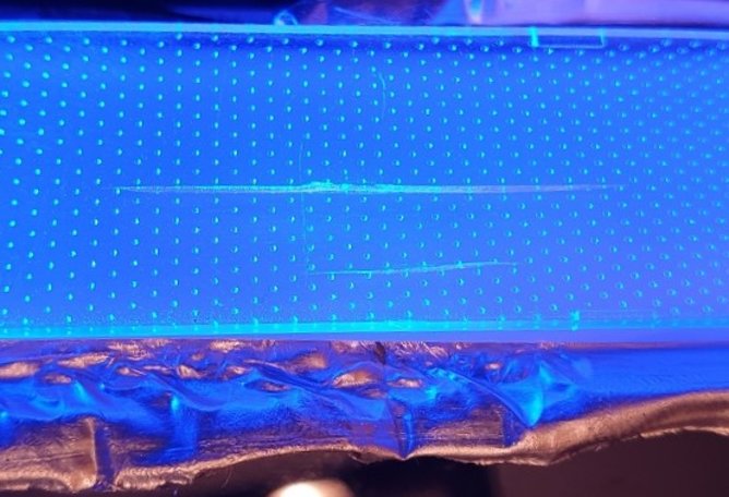

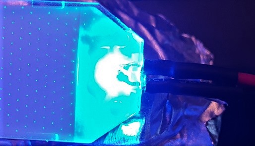

Z uwagi na zauważone rysy pod napisem, rozebrałem podświetlane listwy na progi z ali i jest tak jak ja pisałem – jest jedna płaska dioda z boku. Wymiary to 3mm szerokości, 1,2mm grubości, długość 4mm.
Załączam zdjęcie jak to wygląda w środku.
Niestety ta jedna płytka ma pęknięcie :(

Postprzez andrep » 11 lut 2020, 17:33
Pękła ta płytka która przenosi światło?

Tak ten plastik z kropkami. Mam 2 pęknięcia i ja je widzę od góry. Od środka wygląda jak na zdjęciu. Chińczyk prawie płakał, że tylko 2$ zarobku. Chciałem nową nakładkę, ale dostałem częściowy zwrot ze 1 sztukę.
Nie przerobisz tych swoich, bo ta płytka jest za mała, aby podświetlić dłuższy napis jaki masz.

andrep sprawdzałem jak będą świecić pojedyncze diody od spodu tej płytki i wygląda to fatalnie. Nie uzyska się tak jednolitego podświetlenia, tylko jaśniejsze punkty w miejscu diod. Nie znam też nic co dobrze rozproszy światło. To musi świecić od boku.
Patrzyłem też jakby wyglądało bez tej płytki plastikowej i jakby z obu stron dać diody, to wtedy jest ok. To odnośnie jakbyś mógł przerobić aktualne nakładki ;)
Ale podsunąłeś mi myśl na zamianę tej niebieskiej na RGB ze wspólną anodą (+) i podłączenie tego pod sterownik. Oczywiście wymaga to zabawy z kabelkami i lutowaniem, ale otrzymujemy dowolny kolor.

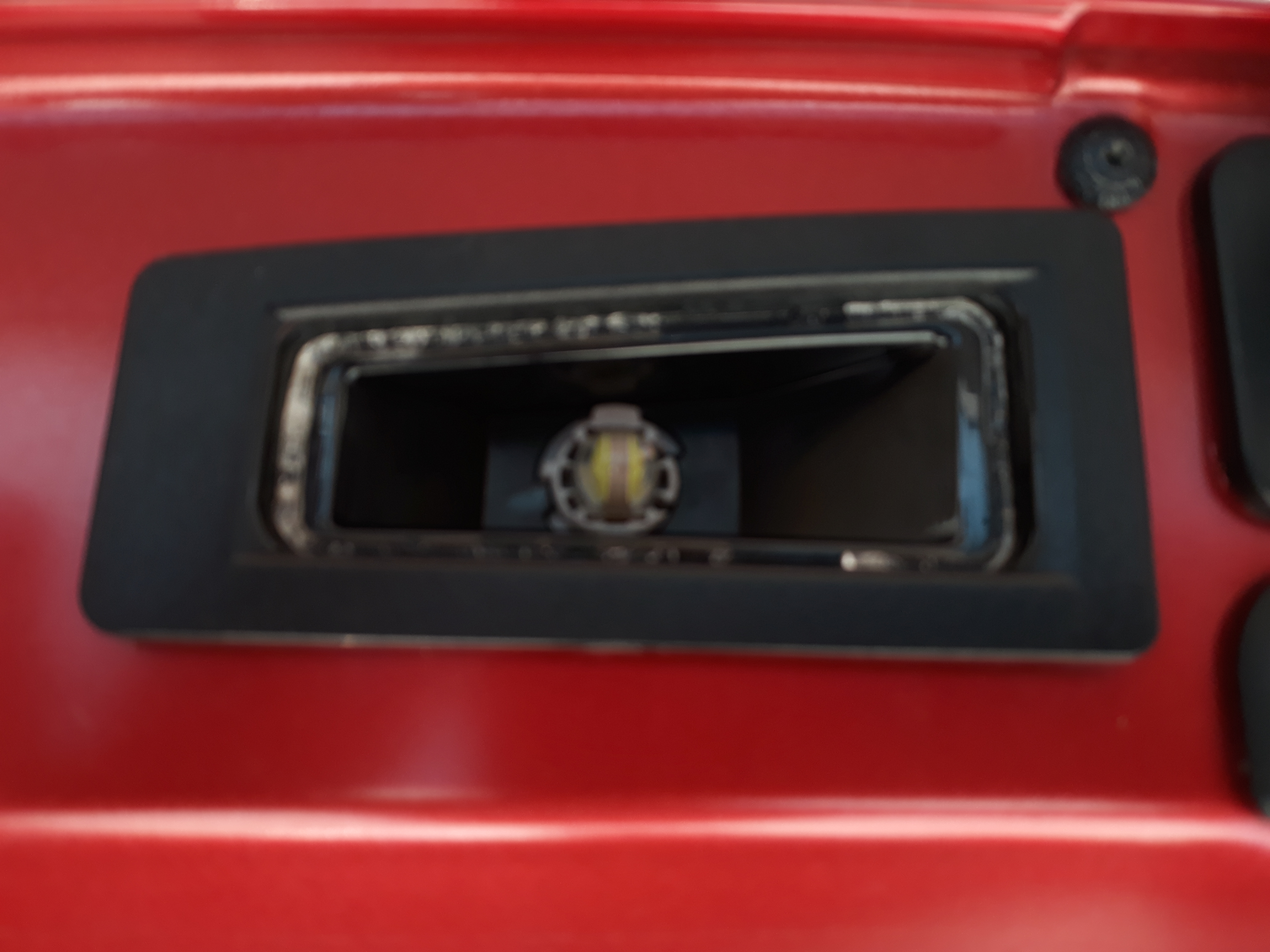

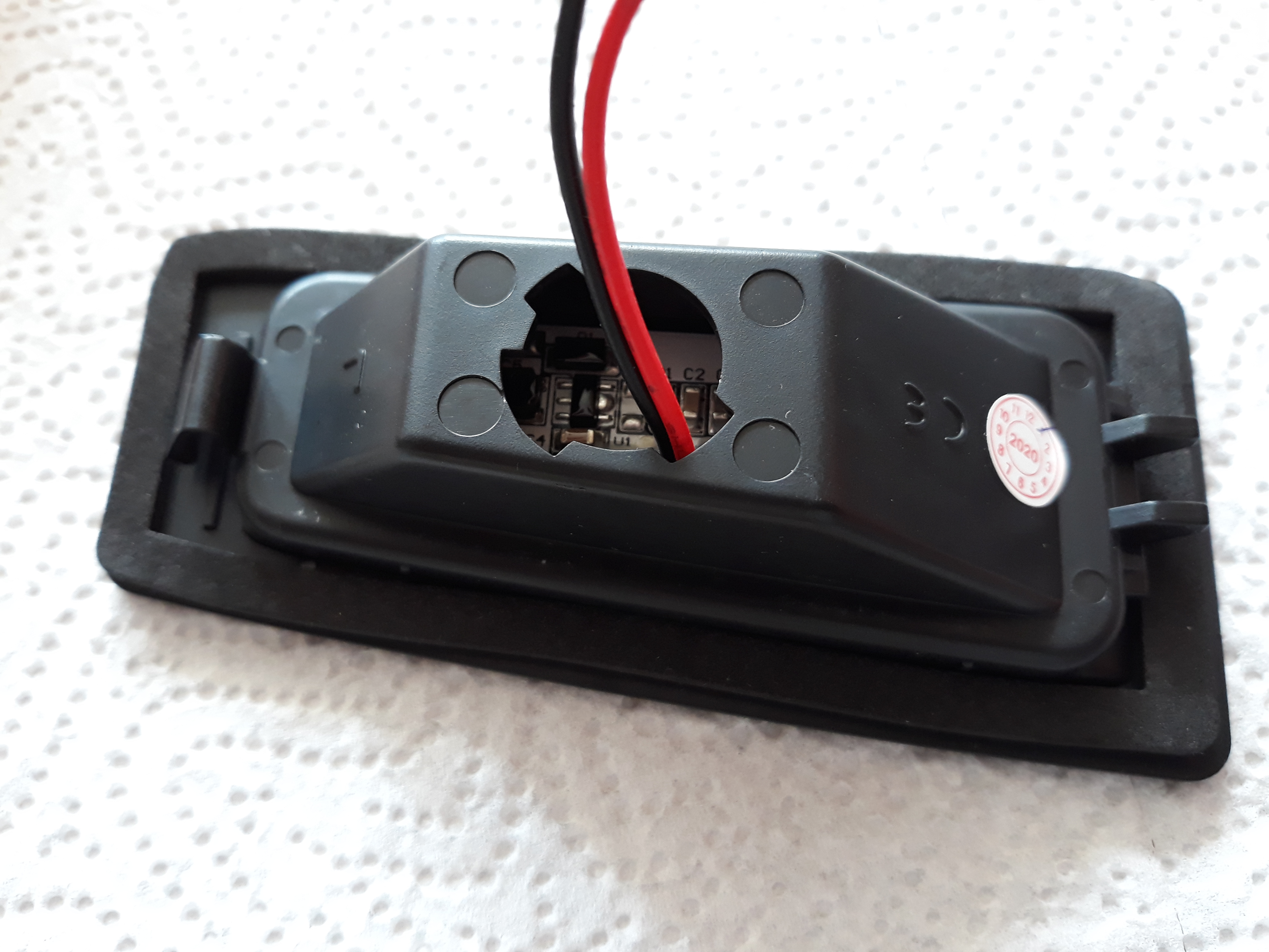

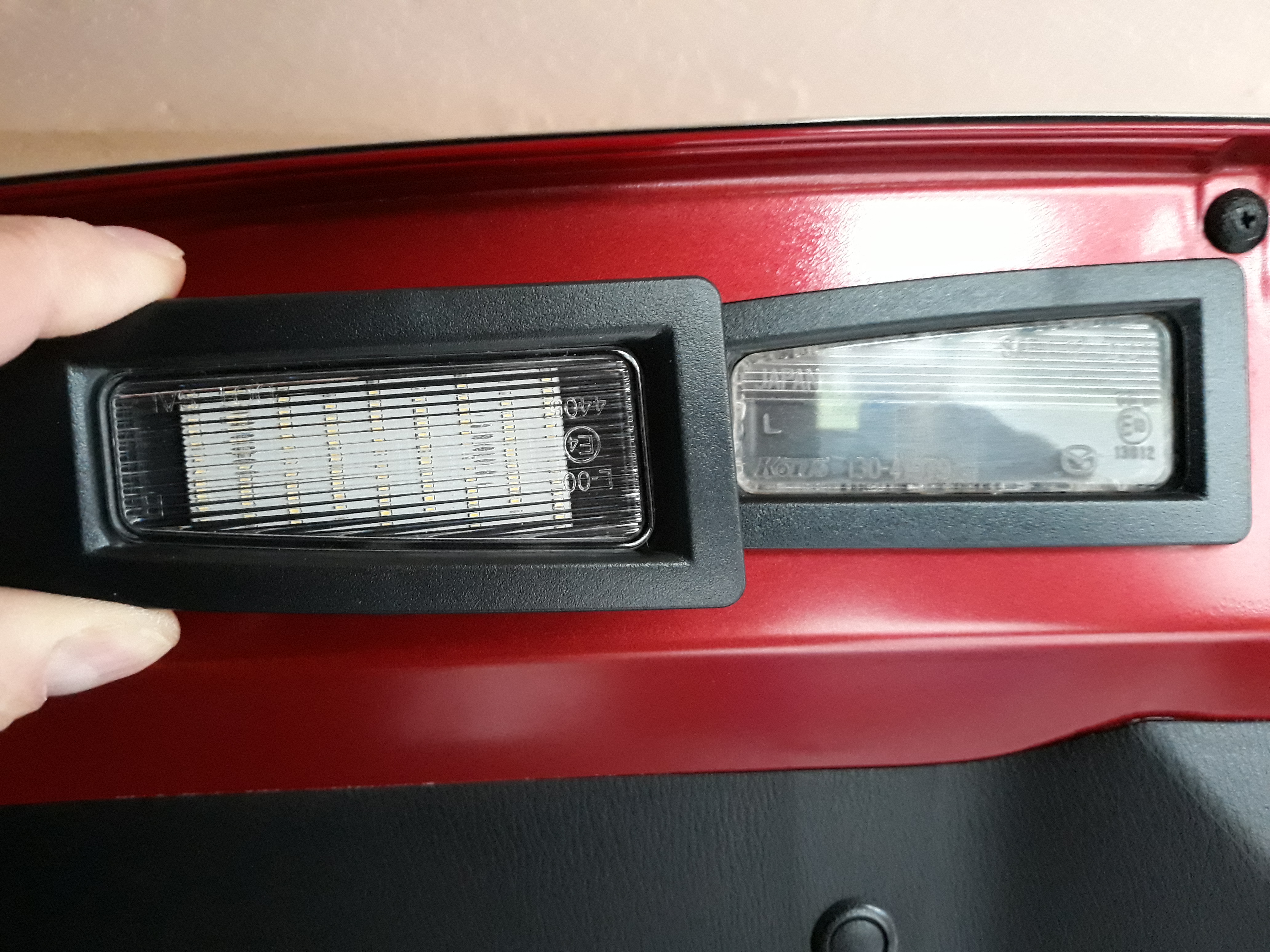

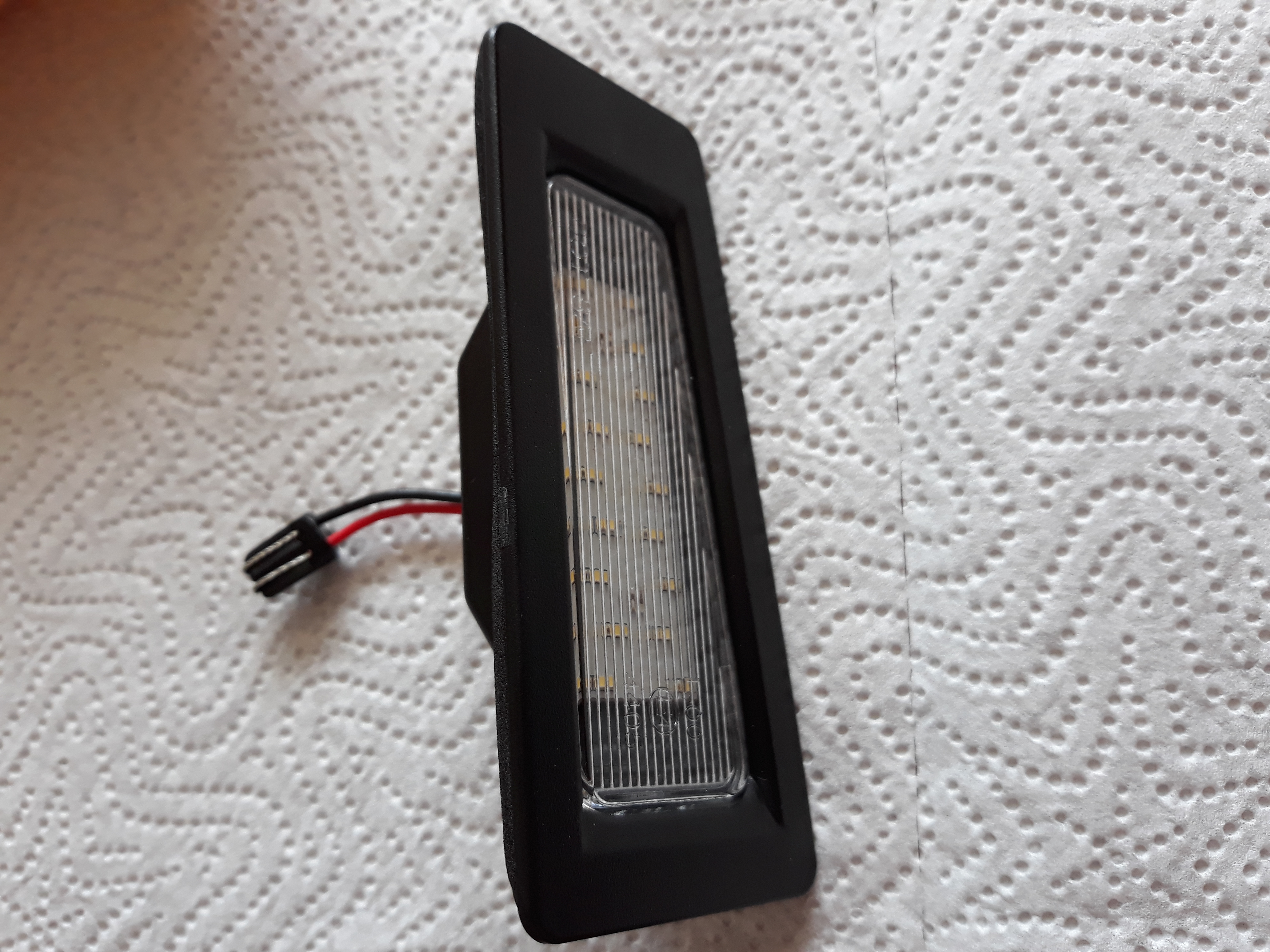

Lampki do podświetlenia tablicy rejestracyjnej doszły , wyglądają na solidnie zrobione <spoko> . Jak za ok 60zł to warto tym bardziej że oryginalną jedną już kleiłem kropelką(foto 4). Posiadają uszczelkę jak oryginały , może po zdemontowaniu okaże się że oryginalne też Made in China jak w przypadku kierunkowskazów w lusterkach? :D ,wtedy będzie można powiedzieć że kupiłem u producenta :D :D
Dopiszę czy pasują i jak świecą po ew. wymianie , chyba że ktoś wcześniej to zrobi to niech opisze.
Gabarytowo pasują idealnie , świecą mocno i jednolicie-nie widać pojedynczych Led.

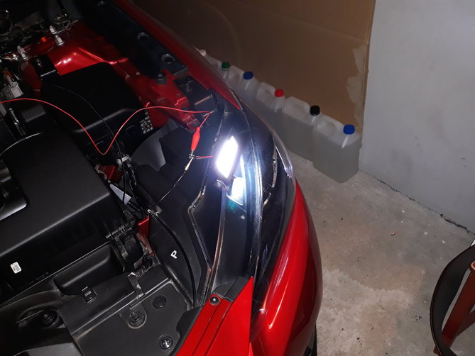

Wymieniłem dzisiaj neony na cieńsze , poprzednie działały-świeciły ale miałem założyć kolor biały lecz po zastanowieniu pozostawiłem kolor czerwony. Na foto są włączone dlatego wyglądają na grubsze <oczko>, przetwornice zostawiłem te same bo żadnych problemów nie ma <ok>

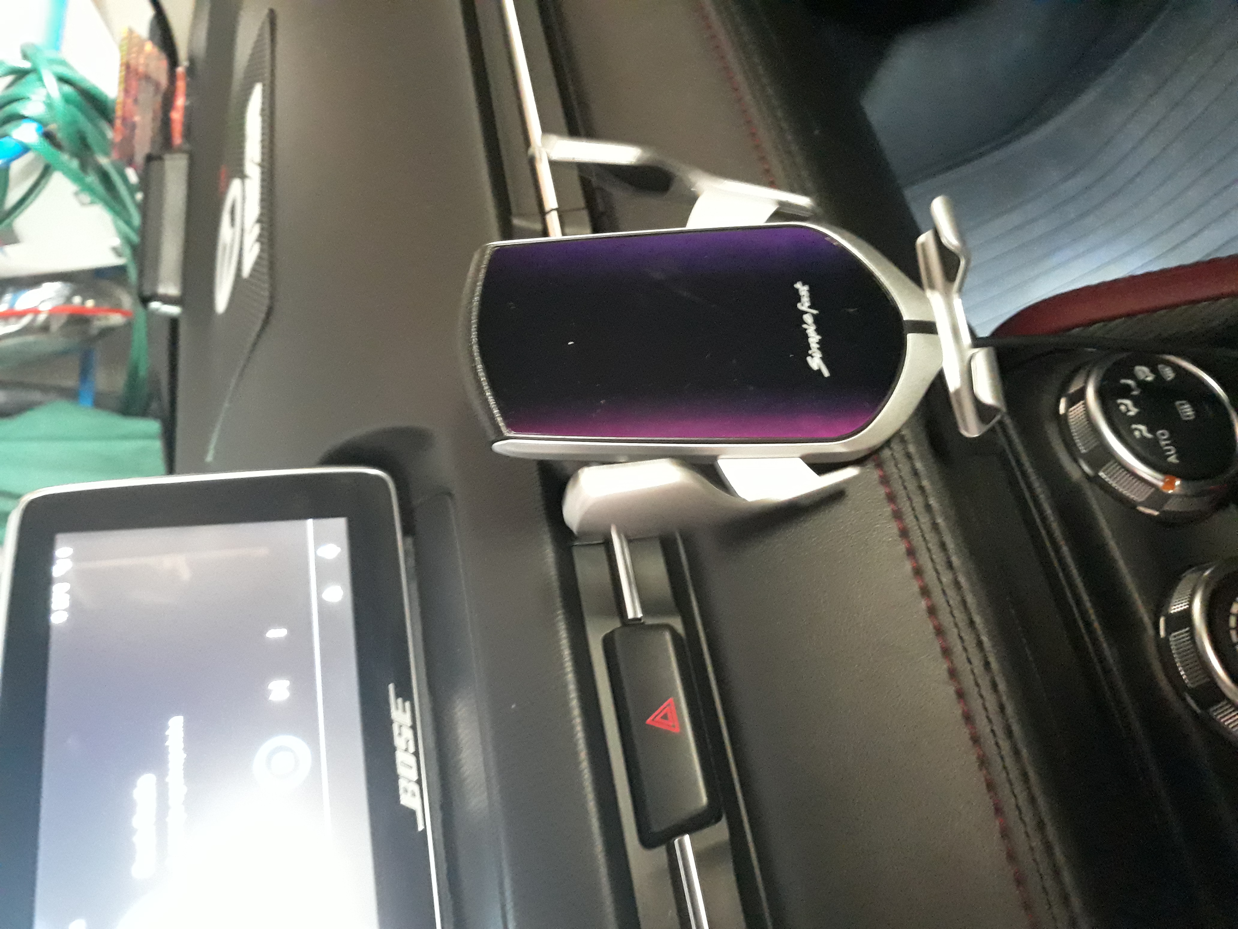

Dzisiaj zainstalowałem uchwyt do telefonu , bardziej z ciekawości go kupiłem niż z potrzeby ale na razie zostaje :D . Do uchwytu są dołączone takie „wkładki” które podłącza się do telefonu bez opcji ładowania indukcyjnego aby w uchwycie się ładował (uchwyt posiada ładowarkę). Ja z tej opcji nie korzystam bo podpinam AA kablem do tel. a z drugiego USB zasilanie uchwytu. Za te pieniądze uważam że warto , z przesyłką 12,75 USD , dodam że czas dostawy jak na Ali dosłownie błyskawiczny – mniej niż 2 tyg! (do paczkomatu inPost)
Dla ciekawskich podaję link , jest tam też film jak działa ten gadżet :)
https://pl.aliexpress.com/item/4000093140095.html

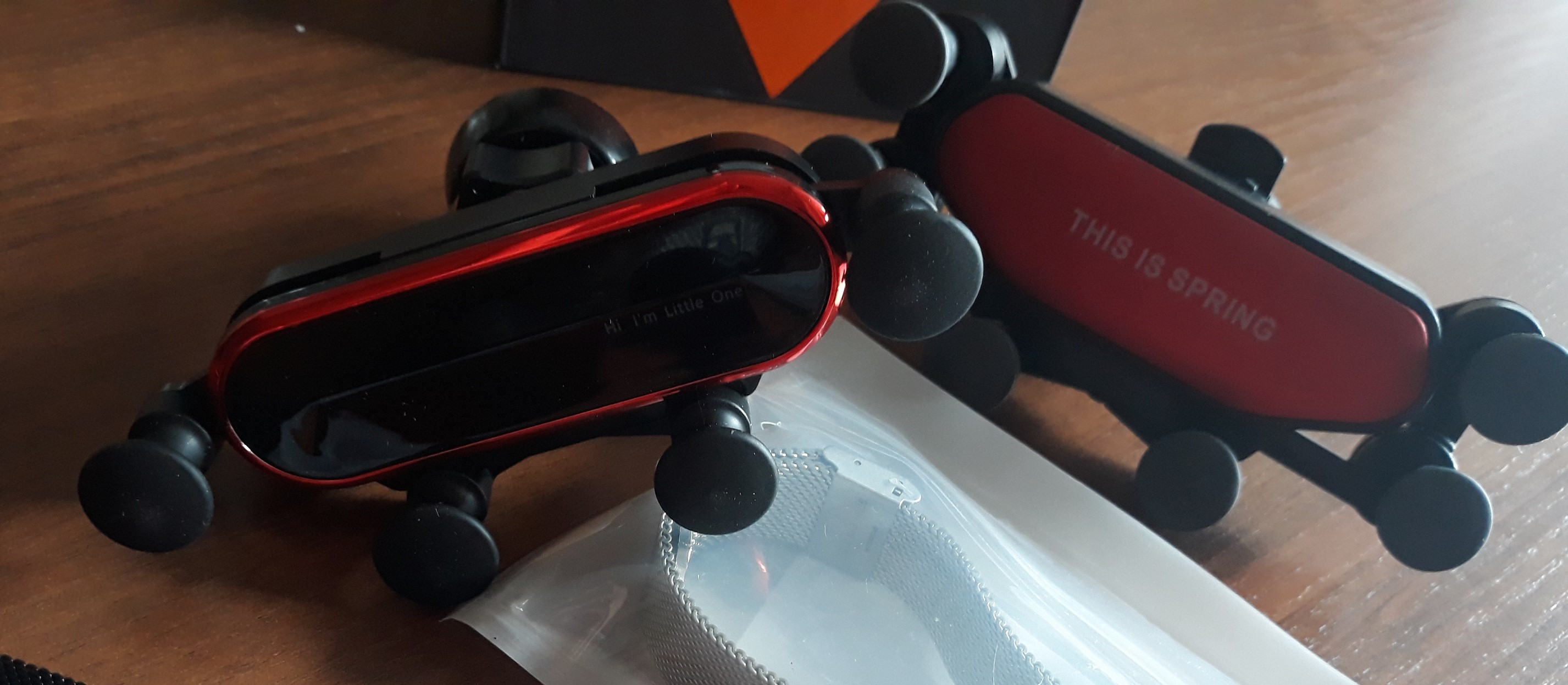

Testowałem też uchwyty grawitacyjne i muszę powiedzieć że super wygodne i dobrze trzymają , polecam ten z lewej na foto (bardziej misternie wykonany , jakby z wyższej półki niż ten z prawej choć ciut droższy)
Na tej aukcji zakupiłem
Tu widać jak odpadł klosz

uchwyty grawitacyjne ,polecam ten z lewej.

andrep napisał(a):Natomiast polecam dokupić na zapas etui na pastylkę Omegi , jest delikatne i się szybko niszczy – widać na foto , więc na wszelki wypadek dokupiłem u producenta 3szt. za ok. 25 zł z przesyłką <spoko>
Czy możesz napisać gdzie je kupiłeś?

Postprzez andrep » 6 sie 2020, 22:01
Tak , u producenta alarmu :D .Tylko podaj przy zamówieniu jakie logo mają wytłoczyć ?
https://expero.com.pl/akcesoria/etui-do-karty-id
