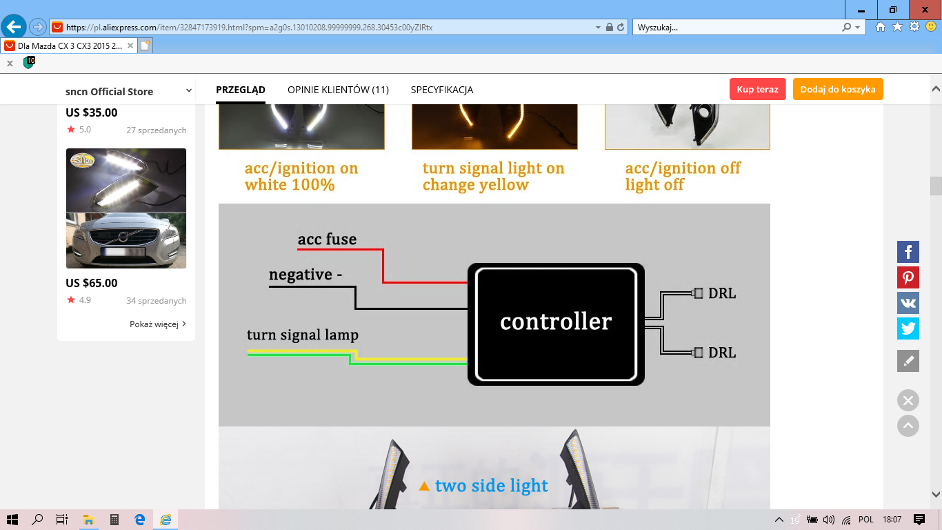

Postprzez head2nostromo » 23 lip 2019, 17:48
andrep napisał(a):Kolega popi2009 montował Ledy post z 21.04.2018 – poniższy link (inne), ale podłączenie powinno być podobne, może zapytaj na PW. Ja pytałem to chętnie podpowiedział...
https://www.mazdaspeed.pl/forum/viewtop ... &start=380
Moje jeszcze "dojrzewają" :D , zastanawiam się czy samych kierunkowskazów nie podłączyć (łatwiej i nie rzucałoby się w oczy a oryginalne odłączyć lub zostawić) bo dzienne mam Ledowe :)
Od siebie mogę dodać tłumaczenie chińskich napisów ze sterownika. Może komuś ułatwi pracę.
*żółty kabel podłącz do prawego kierunkowskazu
*zielony kabel podłącz do lewego kierunkowskazu
*czerwony kabel podłącz do ACC
*czarny kabel podłącz z negatywem

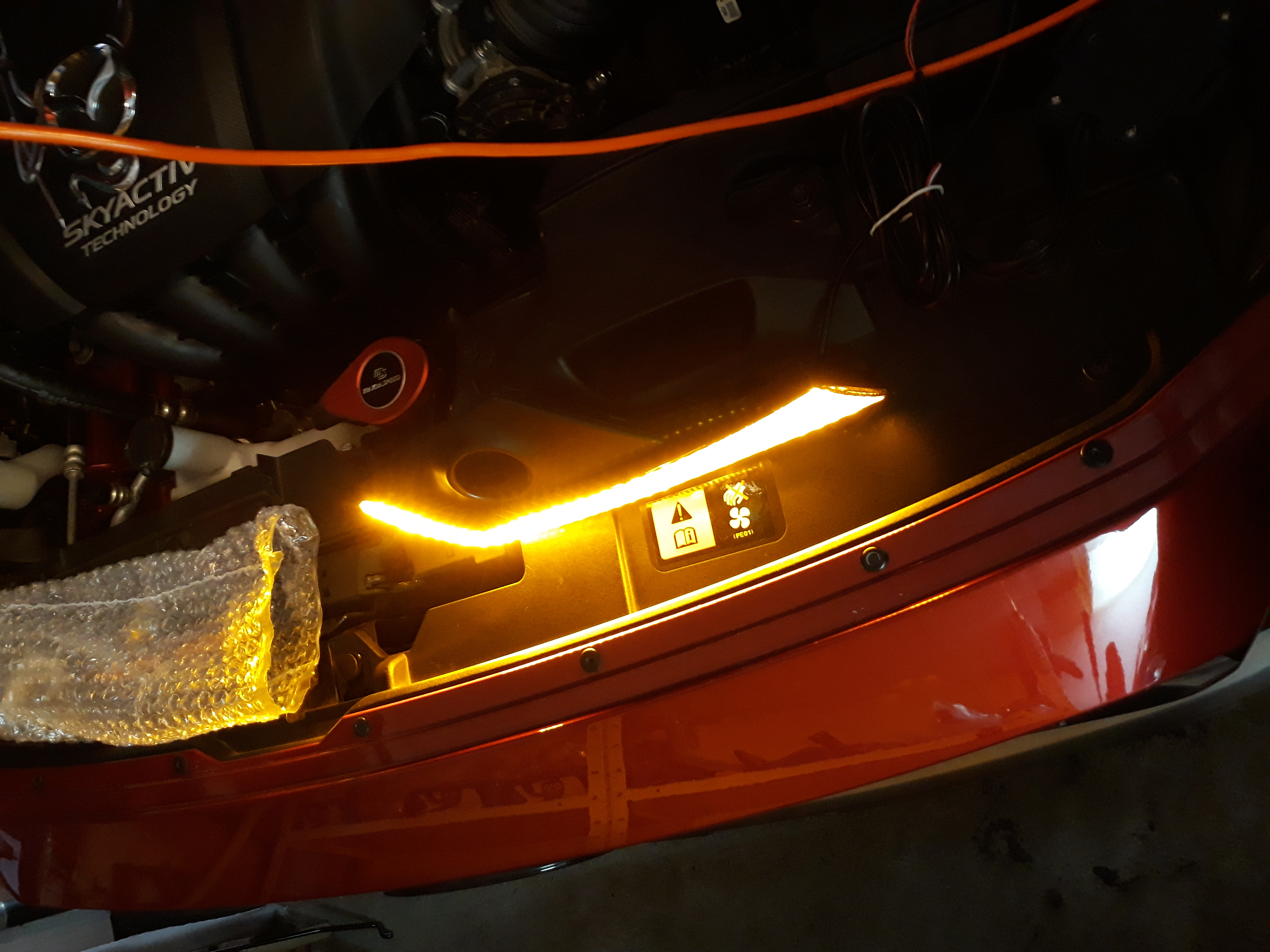

Postprzez andrep » 23 lip 2019, 17:56

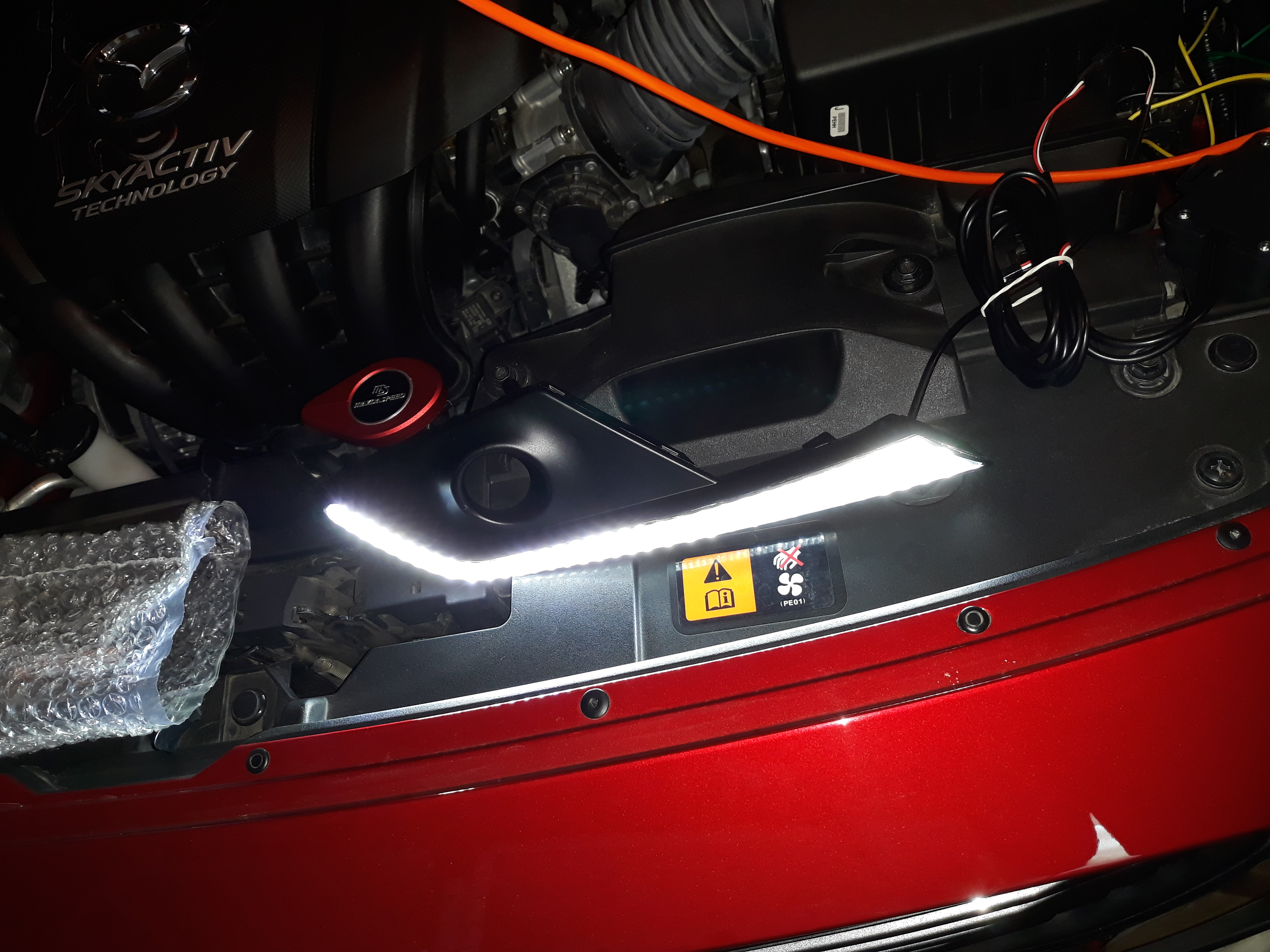

A które do świateł dziennych?, pewnie wejściowe do sterownika zasilające ?
PS
Podłączyłem przed chwilą do akumulatora czarny i czerwony kabelek – świeci na biało , po podłączeniu do plusa zielonego lub żółtego włącza się pomarańczowe jedna lub druga strona ,białe Ledy oczywiście gasną i po odłączeniu zielonego lub pomarańczowego włączają się ponownie białe z 1-2 sek. opóźnieniem. Kolory na foto trochę się różnią np. pomarańczowy jest bardziej wyrazisty :)

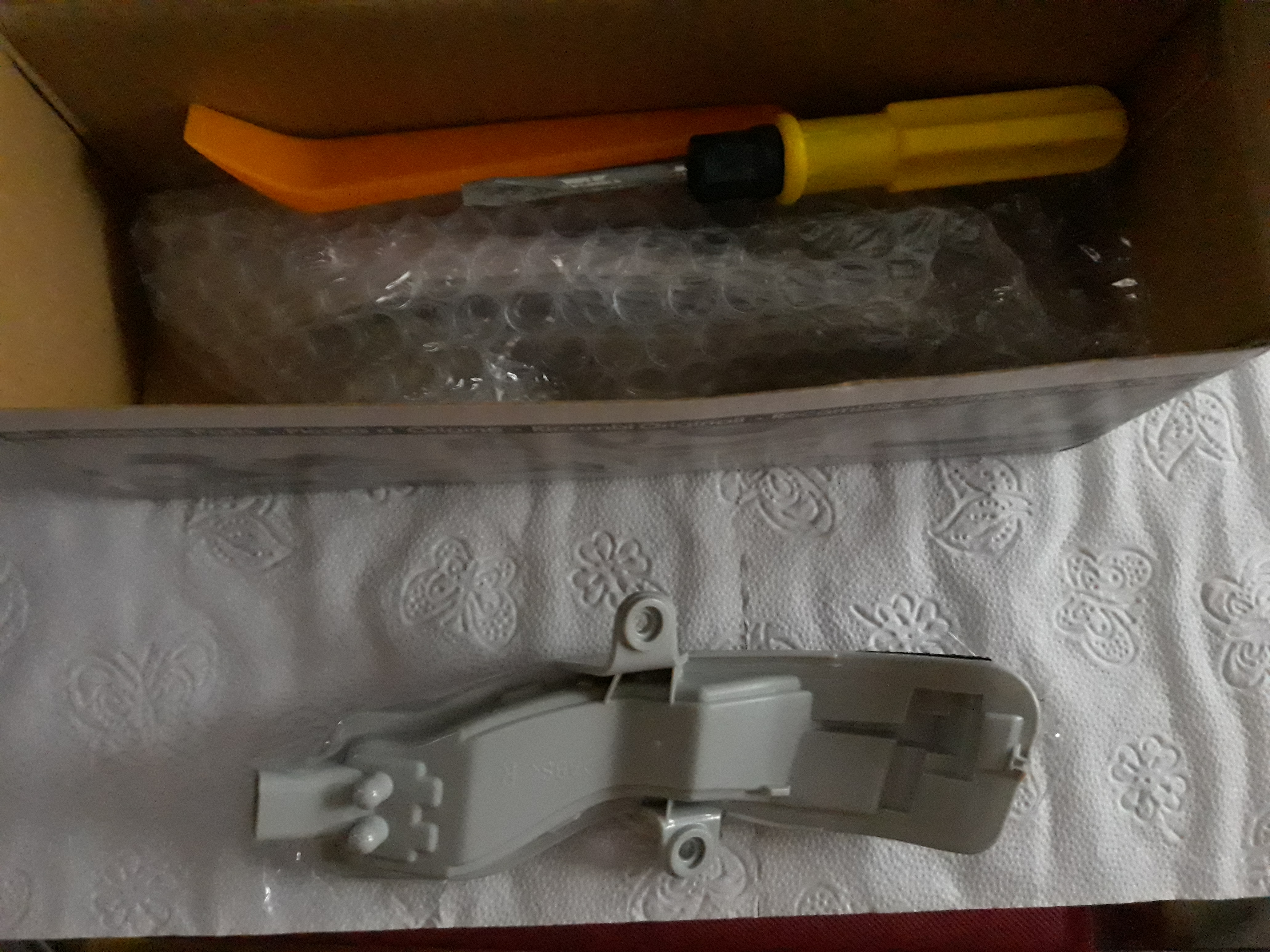

Postprzez andrep » 4 sie 2019, 15:03
Nie :(

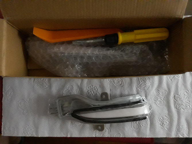

Ponieważ zbliża się Mikołaj a na Ali 11 tego. były promocje to była okazja do zakupu prezentu :D
Za ok. 33,20 USD autko dostało nowe migacze , zakupione tu :
https://pl.aliexpress.com/item/32973643809.html
Dodam że doszły po 2 tyg. a w opakowaniu ściągacz i śrubokręt nawet dodali :) Tak wygląda montaż :
https://www.youtube.com/watch?v=X_mKoZr9Yn8
Ja jak zamontuję to tylko napiszę jak wygląda spasowanie i czy działają? bo na filmiku wszystko widać.

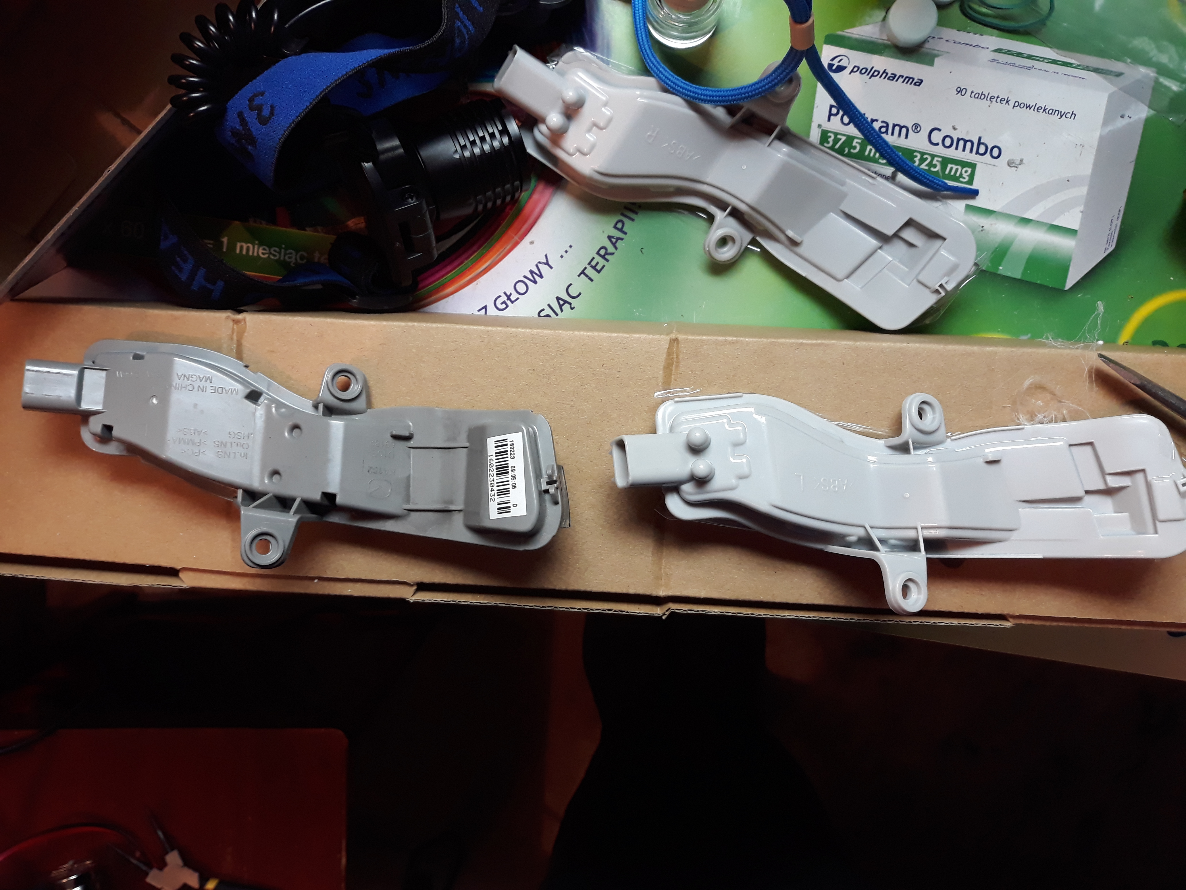

Postprzez andrep » 28 lis 2019, 18:50
Na Święta jest następny prezent :D , nie powinno być problemów z podłączeniem bo kabelki od oświetlenia powitalnego biegną pod maskownicą przy progu :) .Jest jedno ale ..., ponieważ moje dotychczasowe sprawują się i wyglądają super (foty na początku wątku) z montażem się wstrzymam.
Oczywiście kupione 11.11 w promocji na Ali za 29,31 USD <oczko>
https://pl.aliexpress.com/item/4000114288803.html
Wykonanie wygląda nieźle, jeśli chodzi o spasowanie to nie sprawdzę bez odklejenia poprzednich.
Są zabezpieczone naklejoną folią niebieską dlatego ten kolor :)
Dopisano 1 gru 2019, o 11:35:

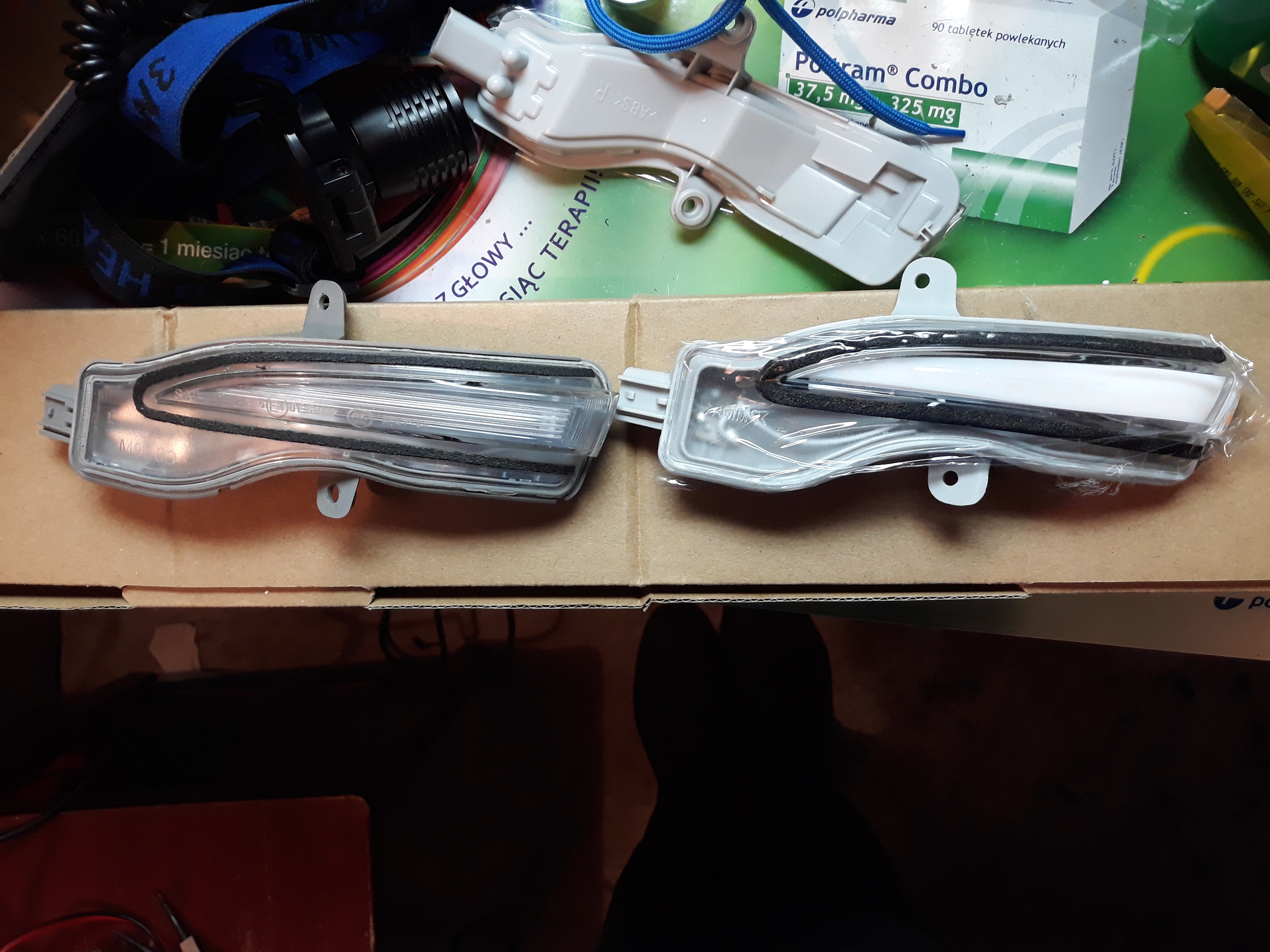

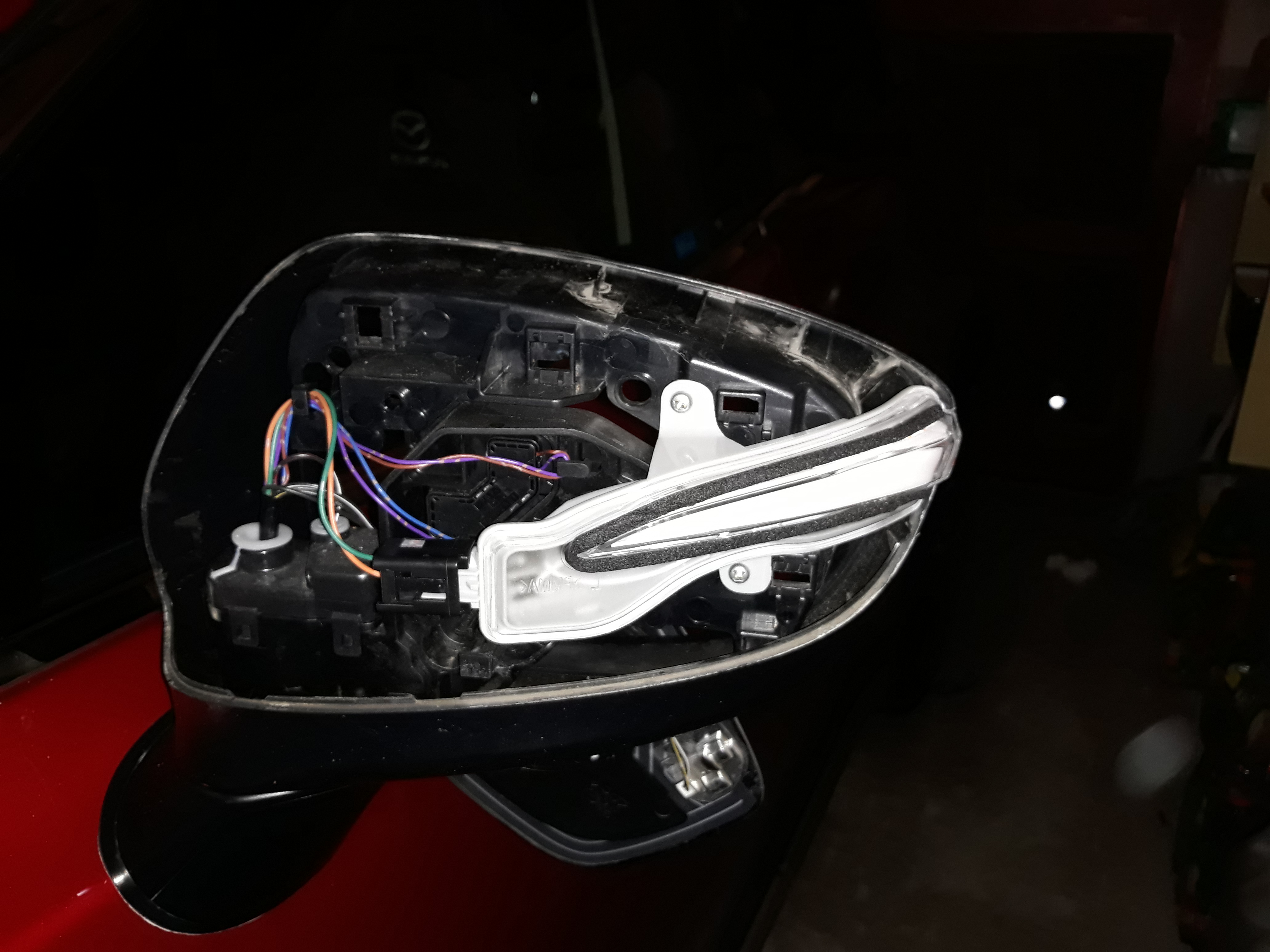

andrep napisał(a):Ja jak zamontuję to tylko napiszę jak wygląda spasowanie i czy działają?

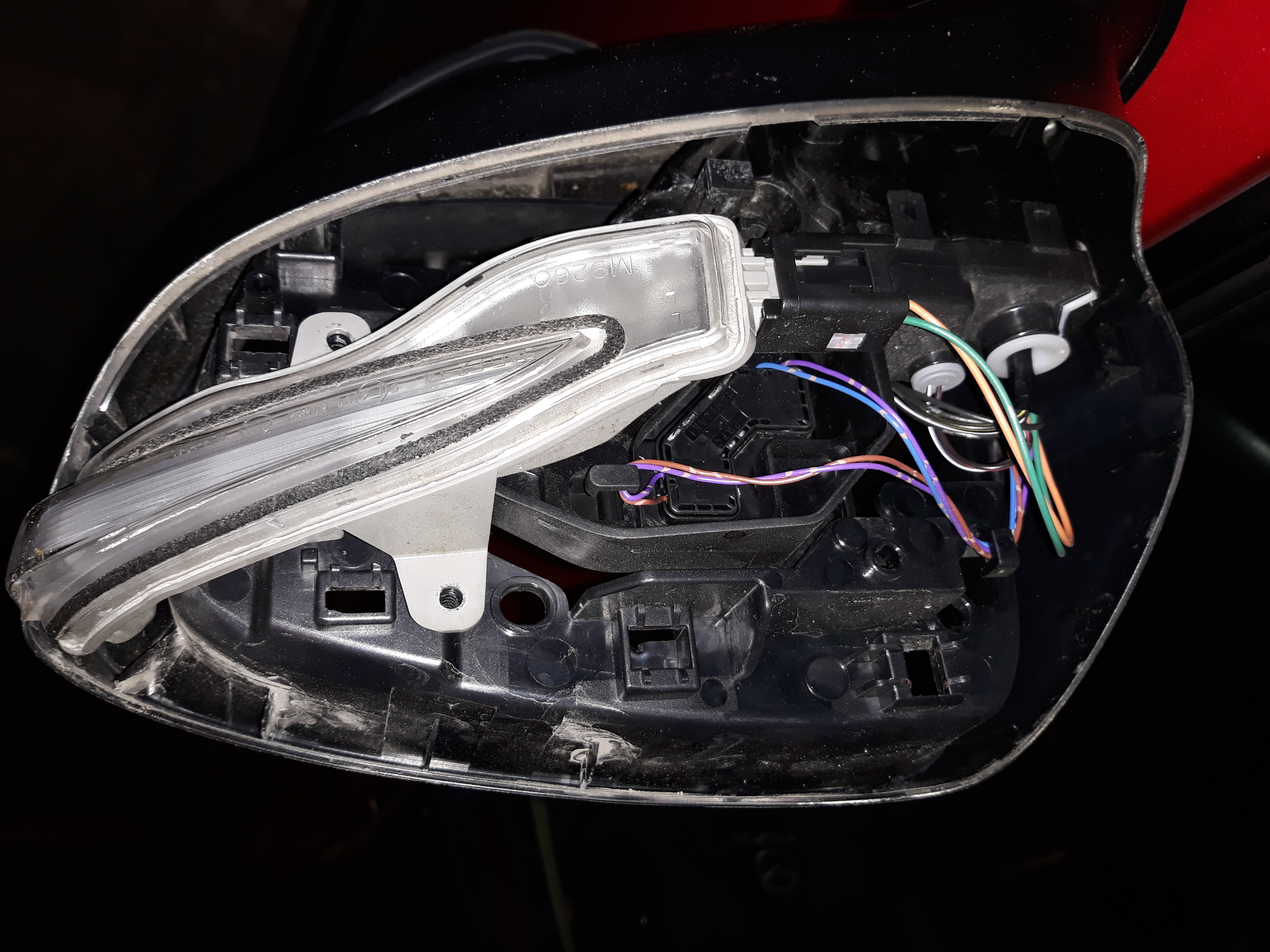

Kierunki zamontowane , pasują jakby były oryginalne. Montaż zajął niecałą godz. ,najdłużej schodzi przy delikatnym podgrzewaniu obudowy opalarką bo w garażu +8 było i plastik bardzo twardy. Ja wcześniej wkład lusterka wyjąłem nie odłączając kabelków bo bardzo łatwo schodzi, przy okazji nasmarowałem (tak jak było fabrycznie) ruchome elementy białym smarem. Działają i wyglądają jak na filmiku a może lepiej? :D
Jednym słowem zakup udany, film instruktażowy powyżej jest bardziej profesjonalny :) ale podaję link jak moje działają.Oryginalne kierunkowskazy też Made in China <lol> :D
Dodam fotki porównawcze <oczko> i link do filmiku , nie jest to arcydzieło ale widać działanie
https://youtu.be/ijDMZSshT7w
fabryczny kierunkowskaz
zakupiony na Ali...
po lewej oryginalny
po lewej oryginał

Ważna informacja
Jeśli chodzi o kierunkowskazy , prawy (od pasażera) po dłuższym postoju np. nocy zaczyna działać po ok minucie, jakby go samochód nie rozpoznawał. Ja niestety zanim do tego doszedłem to "rozbierałem" 2 razy <glupek2> myśląc że coś nie łączy lub spalony....Przy następnym uruchomieniu jest OK
Może u innych będzie normalnie , ale wolę poinformować :)
Aktualizacja
Wczoraj parę godzin pojeździłem po KRK i dzisiaj wszystko zadziałało bez opóźnień, chyba autko się "zaprzyjaźniło" z nowymi kierunkowskazami :)

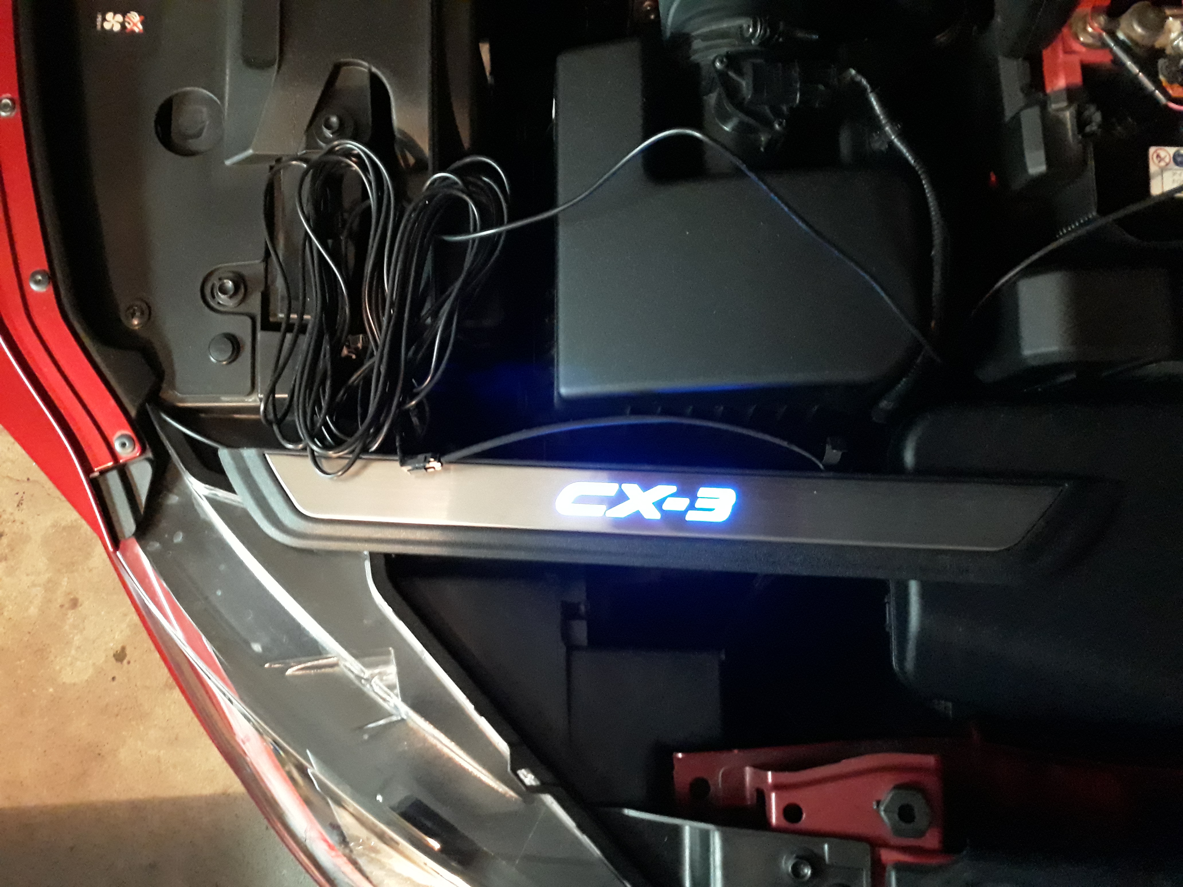

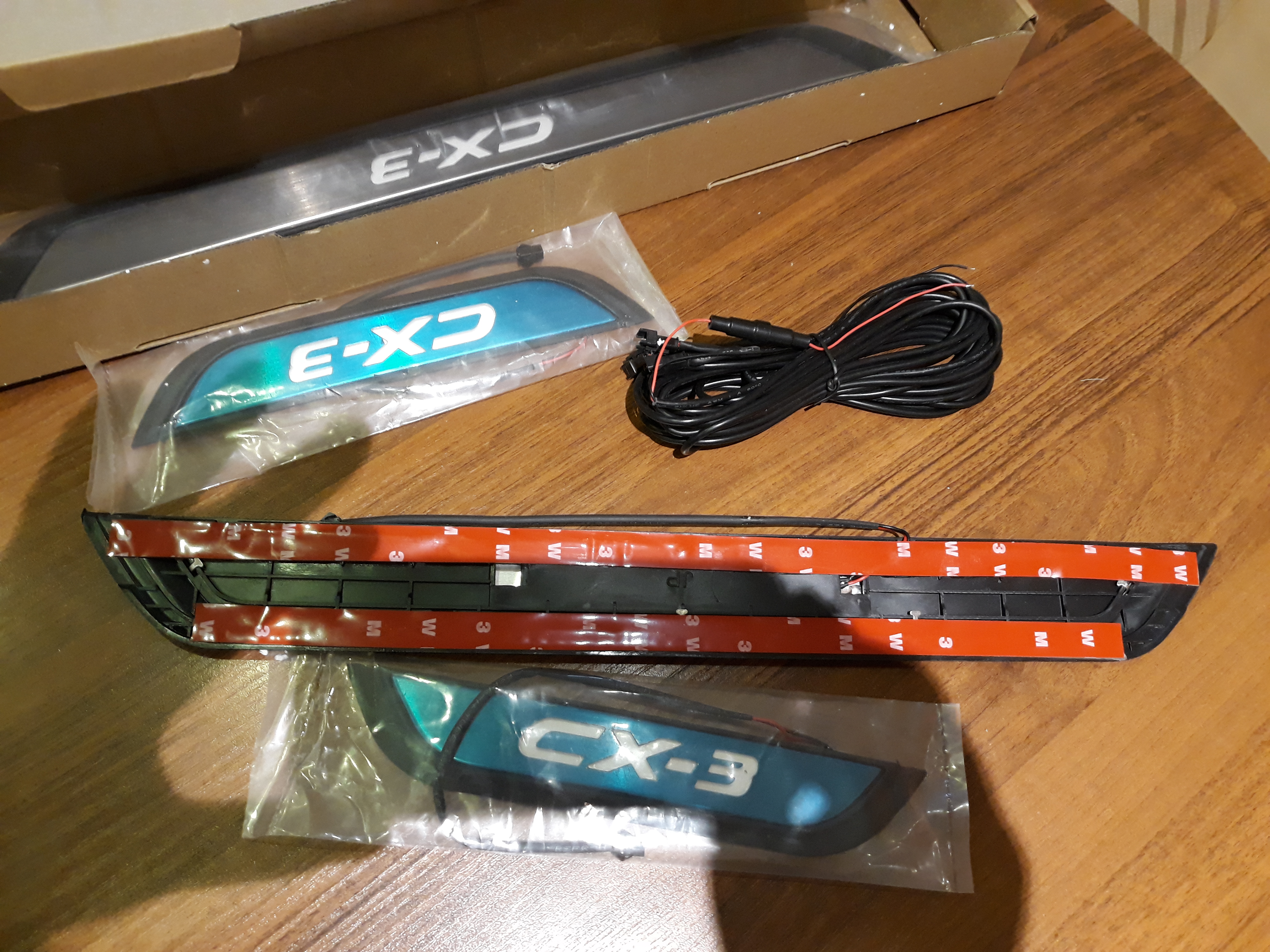

Postprzez andrep » 4 gru 2019, 18:54
Jutro sprawdzę bo są w garażu a ja zaraz do pracy zapylam :), ciekaw jestem bo nie oglądałem dokładnie, czy można kolor podświetlenia zmienić? Po prostu diody Led podmienić albo dać RGB z pilotem :)
Dopisano 5 gru 2019, o 09:47:

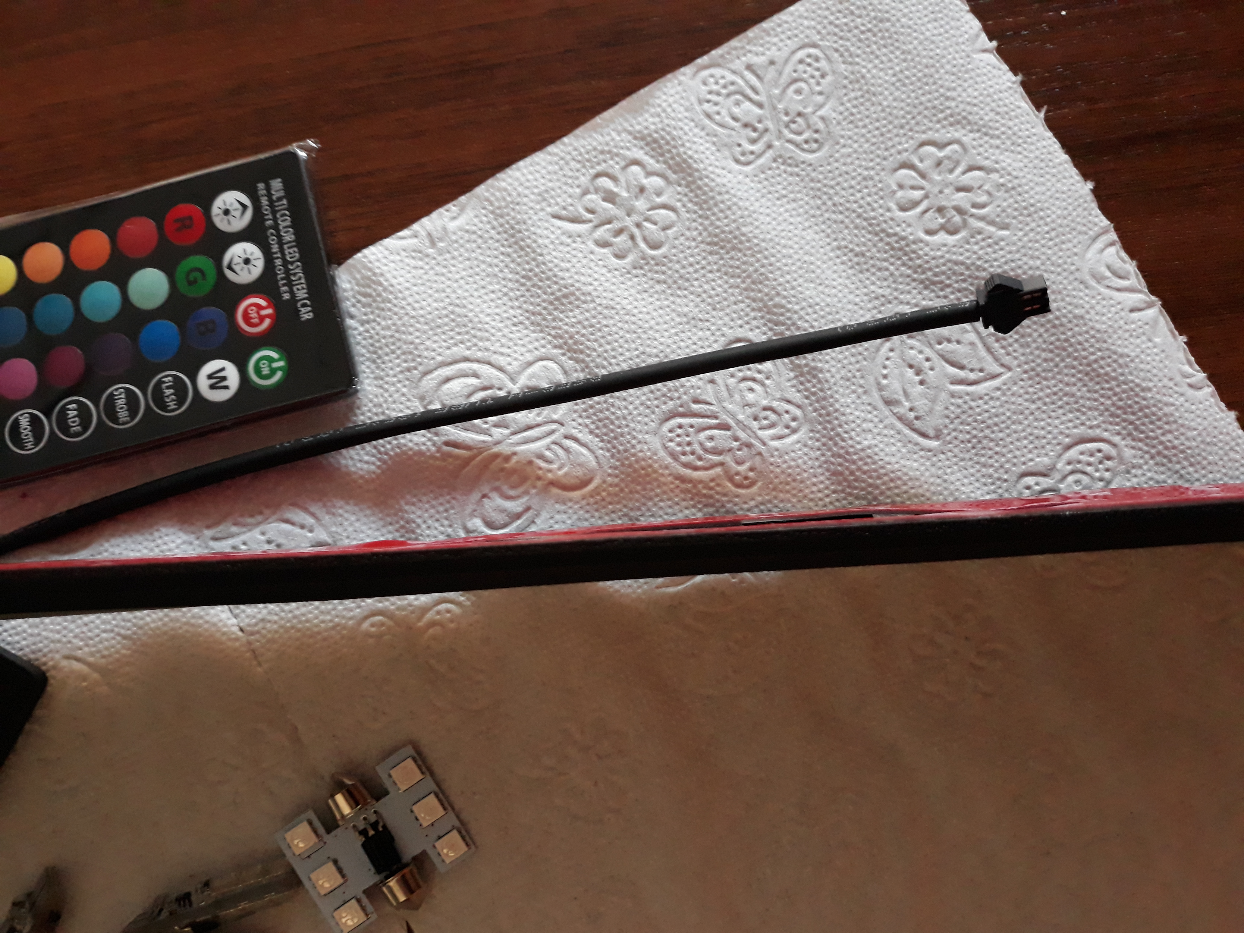

Tak ,miałeś rację listwy są podświetlone na niebiesko i to bardzo ładnie chociaż zdjęcie tego nie oddaje , natomiast „klosz” jest biały i to nasunęło mi pomysł :) podmiany diod na takie jak na foto które kupiłem kiedyś z ciekawości tu:
https://pl.aliexpress.com/item/32960044 ... 2e02Lf6UOE
Na zdjęciach widać jakie są cienkie ,wystarczy odlutować te metalowe oprawki-końcówki i w ich miejsce wlutować kabelki z jednej + z drugiej – . Wtedy można kolor będzie zmieniać pilotem osobno w każdej listwie w zależności od nastroju w danym dniu no i regulować jasność podświetlenia :D . Jeden pilot obsługuje wszystkie żarówki , ja zamówiłem dodatkowo więcej bo żarówek sporo.Dodam że tę listwę jest bardzo łatwo zdemontować-rozebrać :) , metalowe części mają takie blaszki które są od spodu zagięte do tych form plastikowo-gumowych?
listwa-grubość

Postprzez boncio » 5 gru 2019, 17:26
Wielkie dzięki za podłączenie i sprawdzenie. Nie sądziłem, że aż będziesz musiał podnosić maskę ;)
Dobrze wiedzieć, że stalową płytkę można łatwo zdjąć z plastiku celem wymiany diod. Ja bym jednak tylko wymienił na białe. Zauważ, że sens ich świecenia jest tylko przy otwartych drzwiach i jak jest ciemno. Moim zdaniem zabawa w RGB trochę mija się z celem, ale życzę powodzenia.
Ech będzie zabawy z tą Mazdą :(
Co innego ambient. Natomiast powiem Ci, że 1 dioda RGB wystarczy aby nie przedobrzyć z jasnością.
U siebie w aucie mam 13 punktów świetlnych ambient na 1 diodzie, z czego 9 fabrycznych i 4 dołożone jak fabryczne. I mam na 50% jasność. Inna sprawa, że też ze względu na resztę podświetlenia, bo jest wspólna regulacja ;)

„Rozebrałem” listwę , mogę powiedzieć że nie ma tam pojedynczych diod Led. Jakby ktoś chciał to fotki wrzucę :) , sposób-pomysł opisywany powyżej jest do zrobienia , miejsca starczy tylko trzeba sprawdzić czy też tak równomiernie będzie napis podświetlony. Klosz-napis jest przeźroczysty nie biały,jeśli chodzi o moc świecenia to można pilotem regulować – działa jak ściemniacz <spoko>

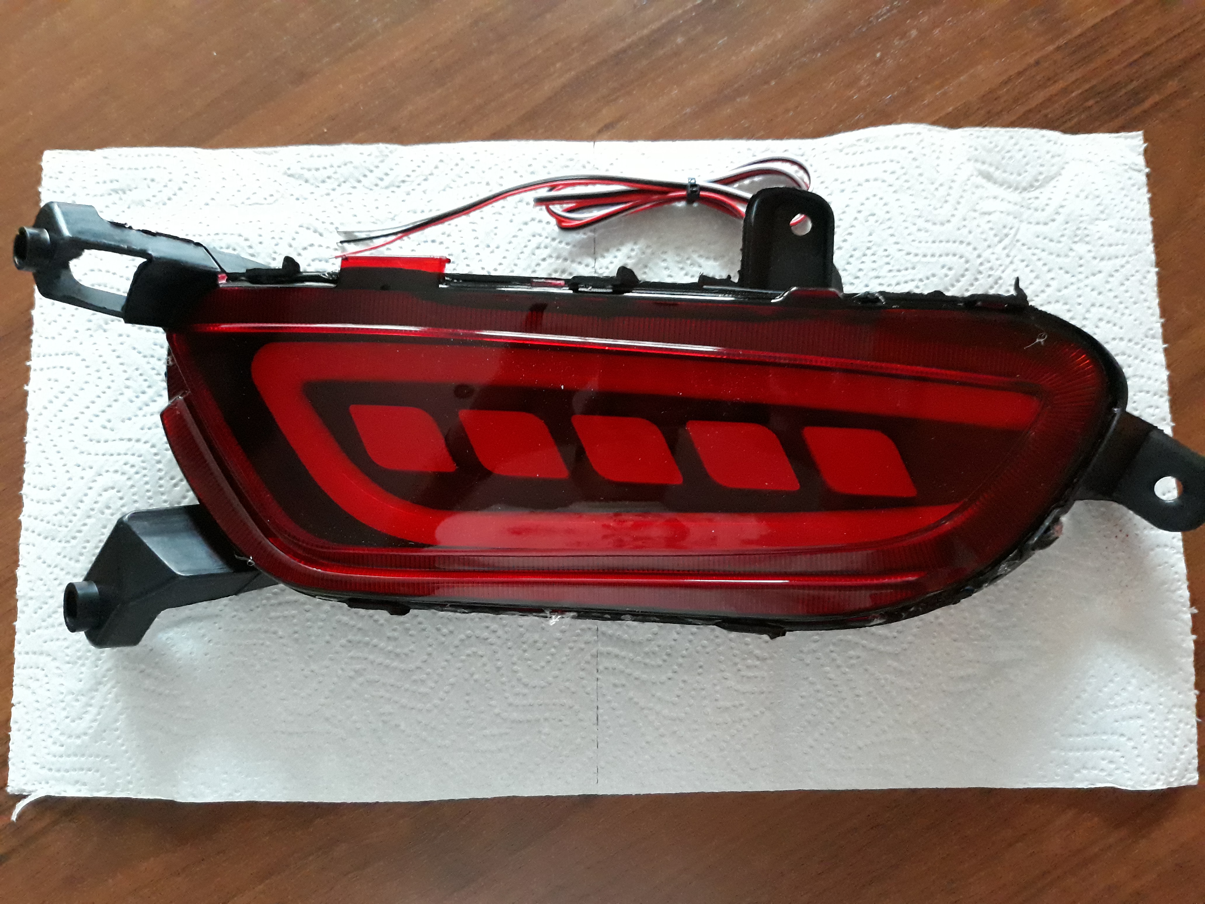

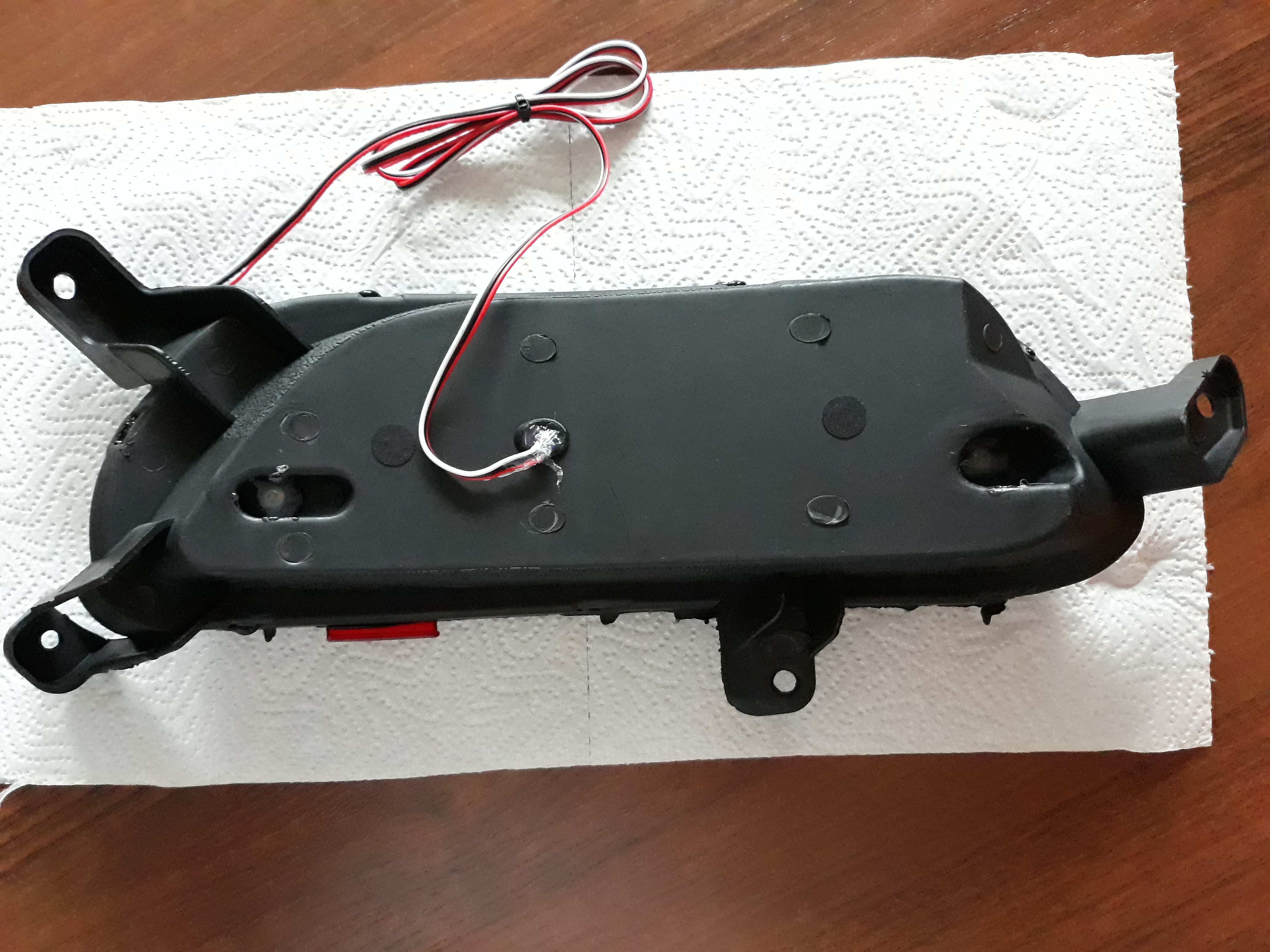

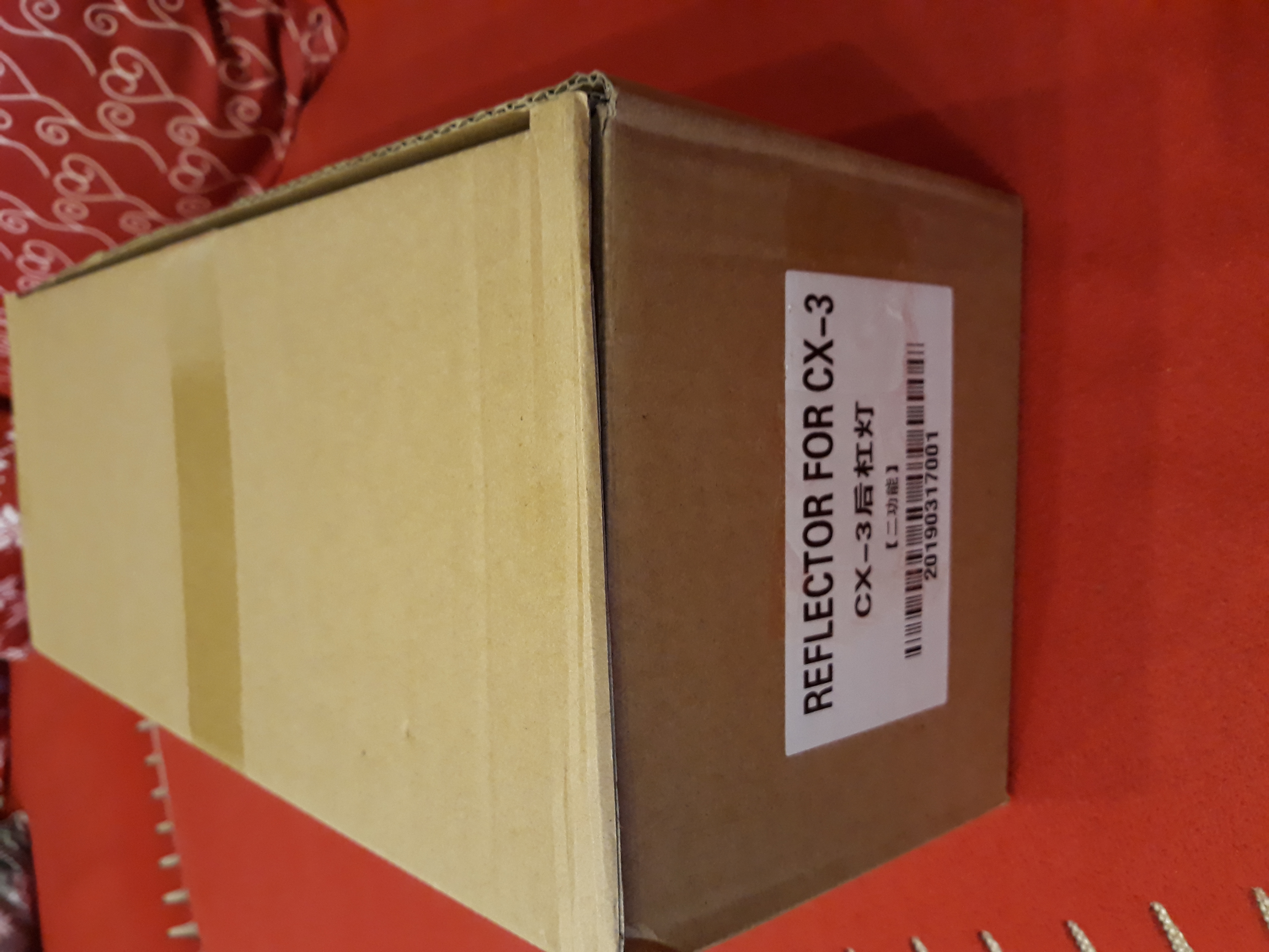

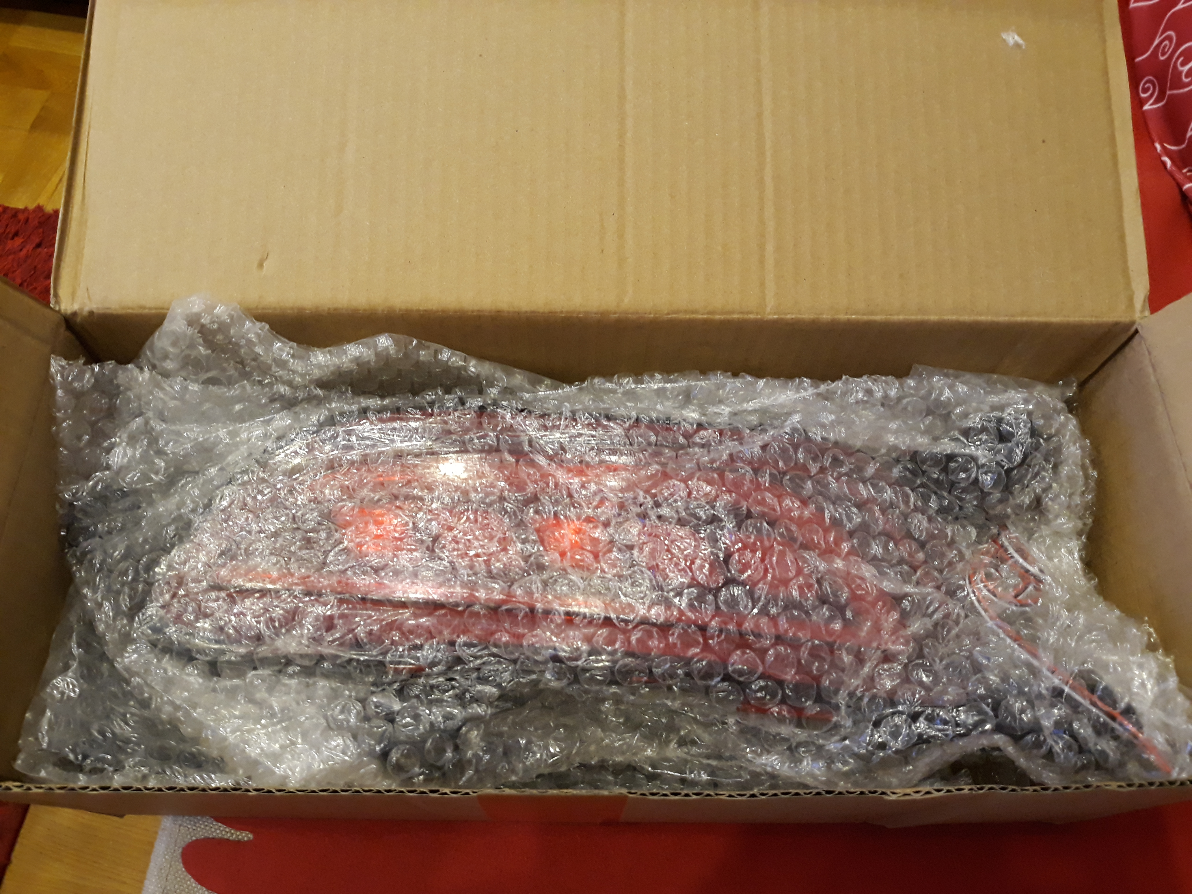

Wczoraj dotarły zamówione lampy,teraz tylko czekać na ocieplenie.Jeśli chodzi o jakość to wyglądają super <spoko> , jak się nie sprawdzą to kosz :D
Jeśli chodzi o cenę (podałem wyżej) to patrząc ile kosztuje zaślepka odblaskowa do zderzaka na Allegro to nie komentuję :)

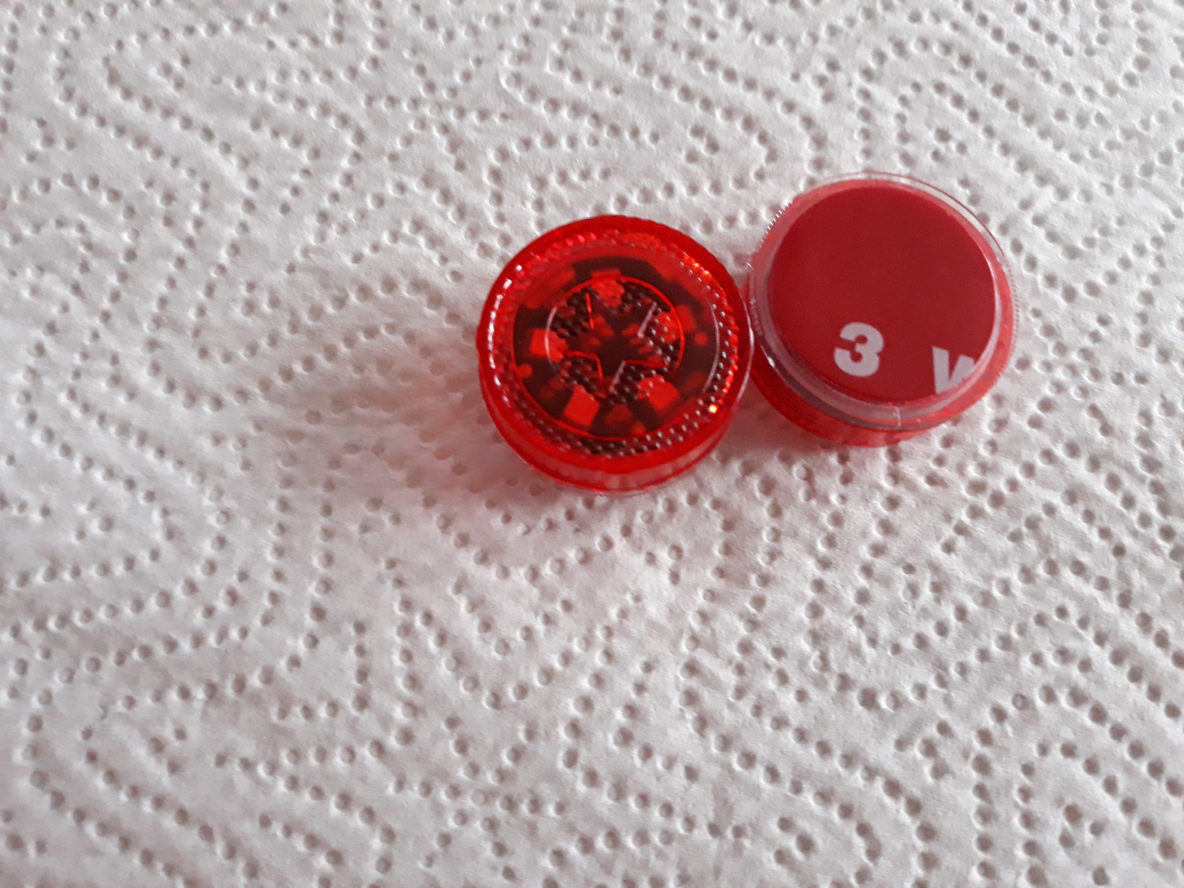

Witam ponownie :)

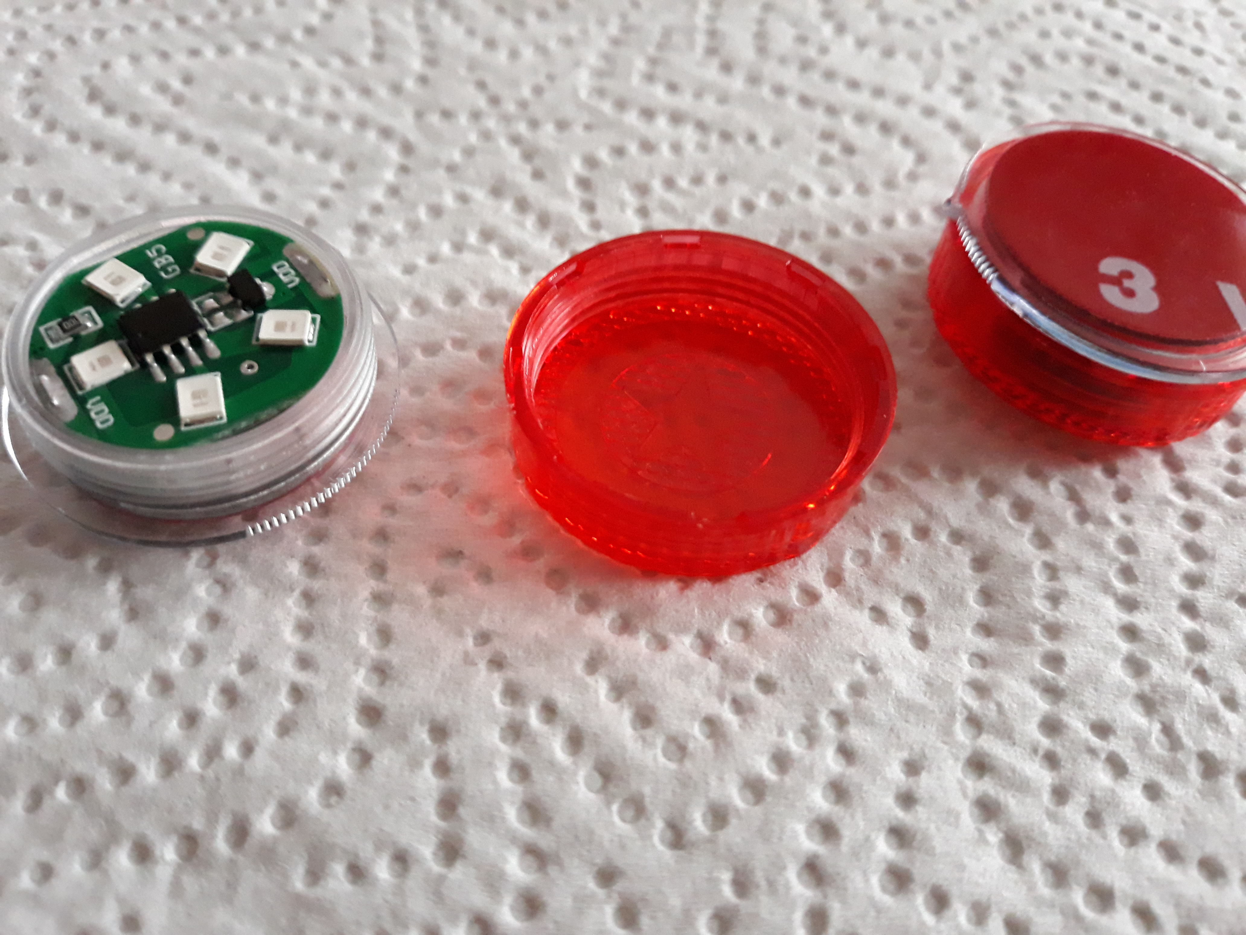

Ponieważ nasze a przynajmniej mój rocznik autka nie ma lampki zaznaczającej obrys drzwi jak to jest w innych modelach a nawet było w Fiacie 125 :D postanowiłem zaradzić temu nie ingerując w elektrykę kupując oczywiście wiadomo gdzie , a jeśli nie wiadomo :) to pod tym linkiem:
https://pl.aliexpress.com/item/33044870735.html
Światełka bardzo mocno migają a po paru sek. jakby "kręciły" się- po kolei zapala się każda następna dioda :)
Wydatek groszowy a wątek o modyfikacjach żyje :D , chociaż widzę że już tu mało kto zagląda :(

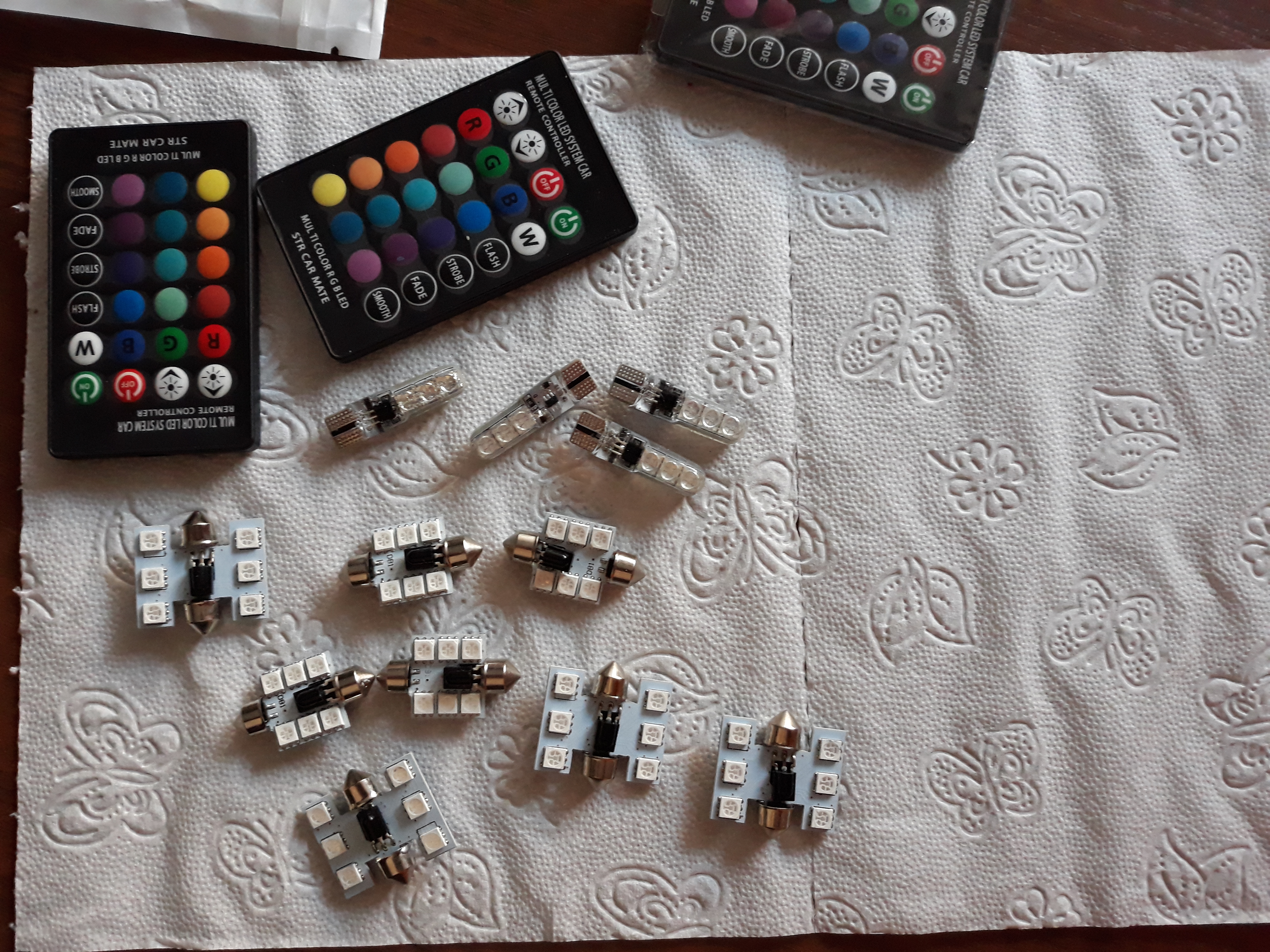

Postprzez boncio » 14 sty 2020, 17:11
Dla mnie nie tylko ten wątek, ale i większość forum mało żyje. Dlatego tutaj rzadko zaglądam.
Na forum innej marki po 1 dniu mam ponad 20 wątków do przeczytania, o postach i robionych tam modyfikacjach nie wspomnę, bo ludzie dokładają w zasadzie każdy element fabrycznego wyposażenia.
Więc podbiję go trochę, choć sam nie mam czego fabrycznego dołożyć ;)

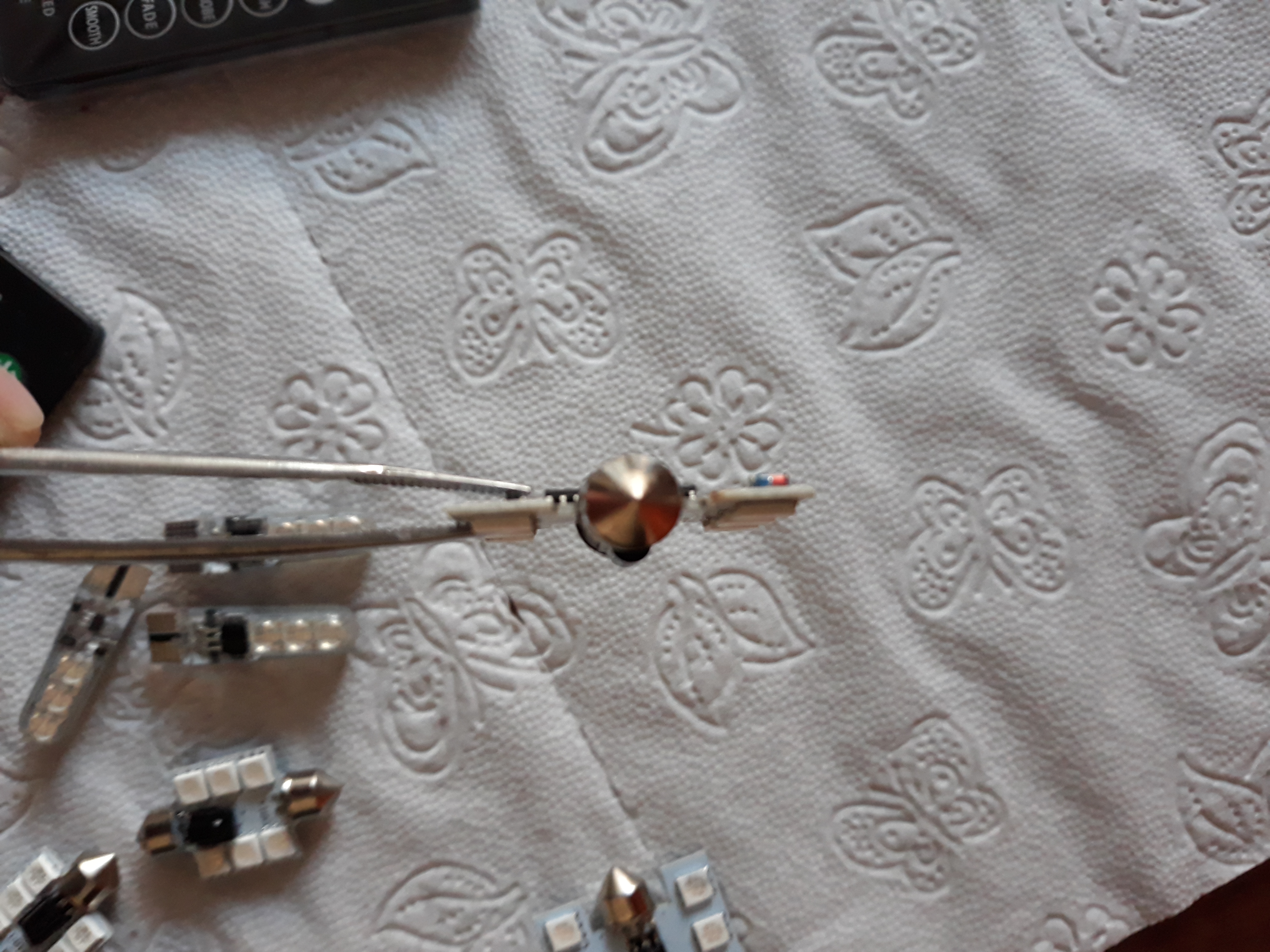

Zakupiłem:
– żarówki led do wnętrza z ali – czekają na zamontowanie
Do sprawdzenia czy lampka tylna np. z cx-5 pasuje do cx-3.
– Całe lampki led do tablicy ze znakiem homologacyjnym z alle – też czekają na swój czas
– podświetlane listwy progowe z ali – w podróży
– silikonowy futerał na kluczyk z ali – dotarł, kierowniczka bardzo szczęśliwa ;)
W planach oczywiście jakiś ambient.

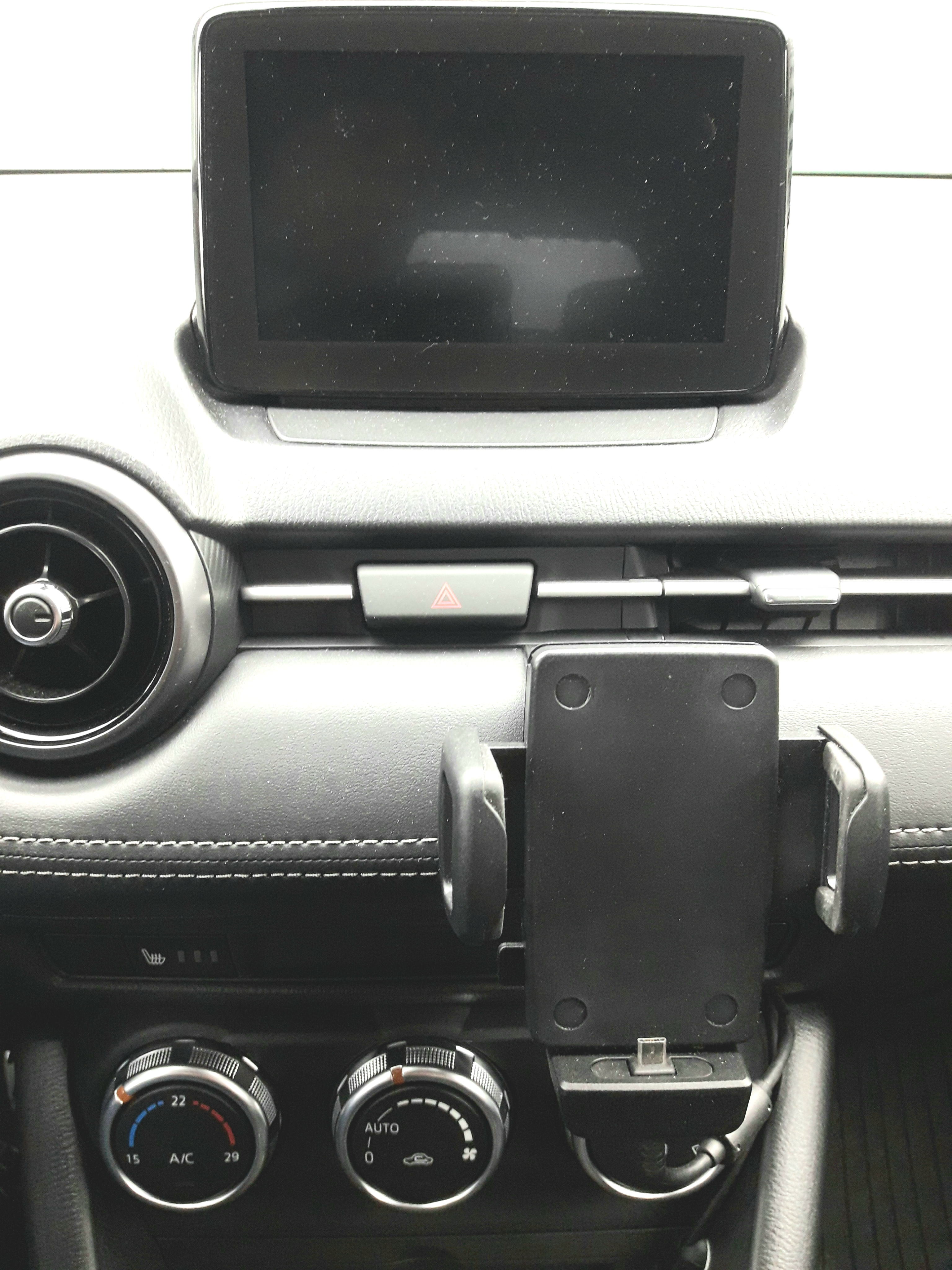

Postprzez gichin » 25 sty 2020, 22:18

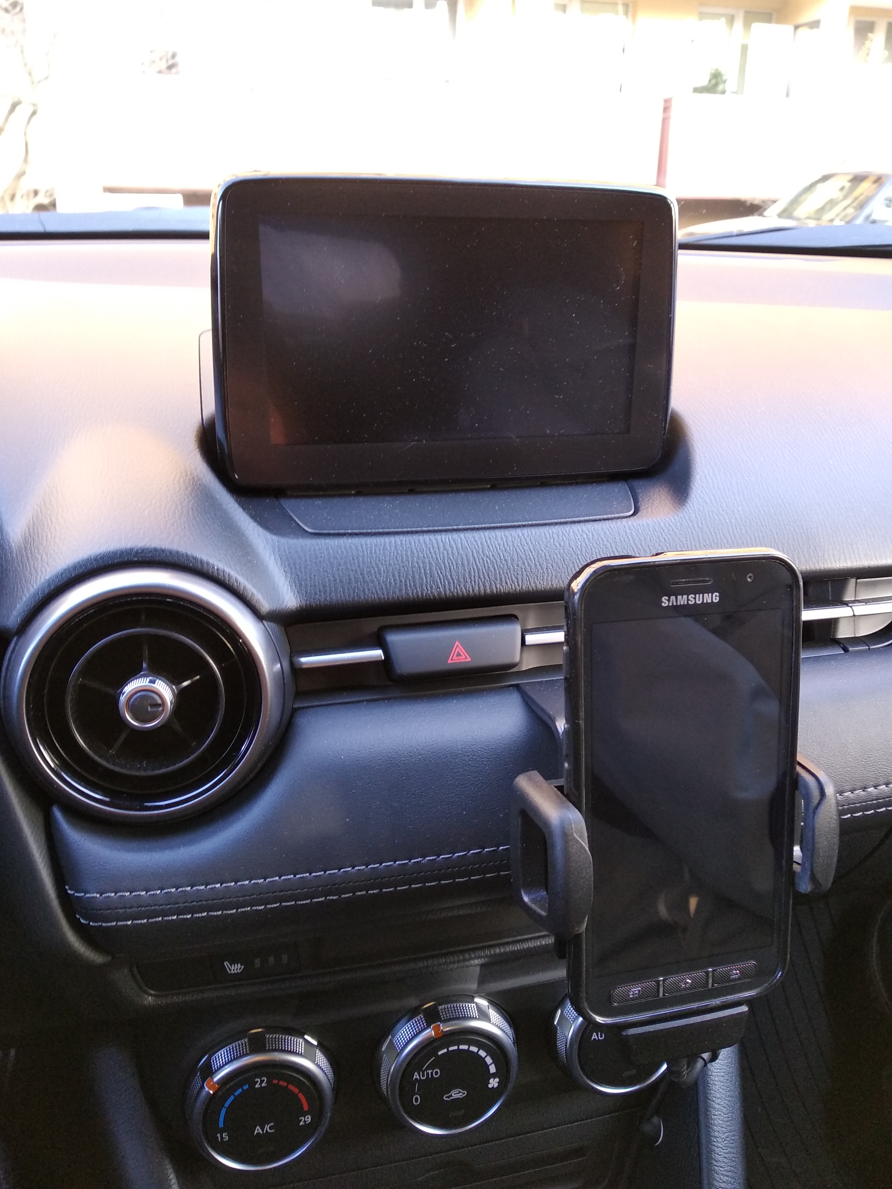

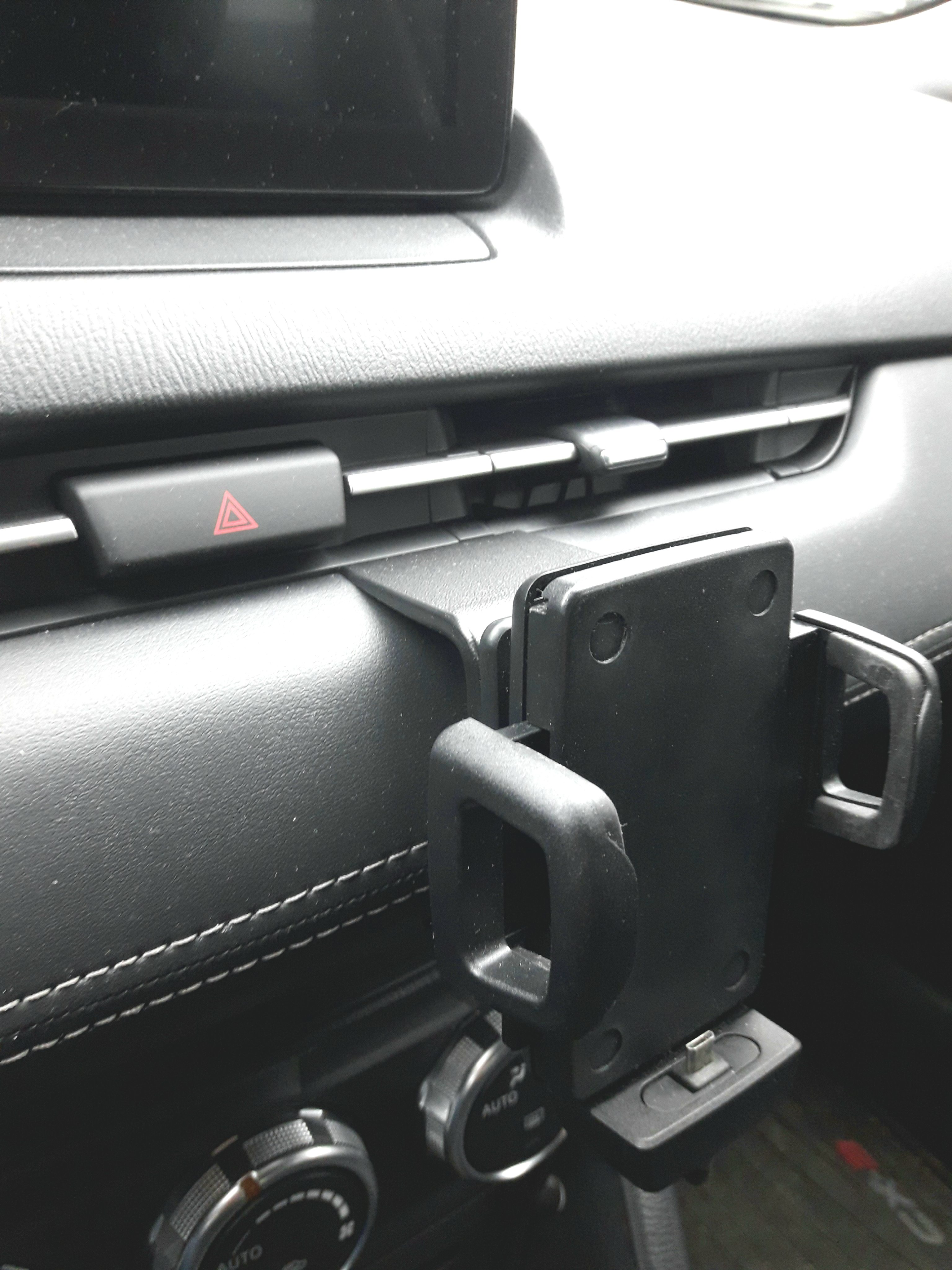

Jakiś czas temu zamontowałem w swojej black jet taki oto uchwyt na tel., wkładany w szczeliny deski rozdzielczej (mocowanie dedykowane do cx-3). Dzięki temu, że ma on przytwierdzaną końcówkę micro usb, wkładanie i wyciąganie tel. możliwe jest jedną ręką a całość jest b. stabilna.
Od: 16 cze 2019, 10:57
Posty: 10
Auto: Mazda cx-3 2019 MT SkyEnergy
Postprzez andrep » 25 sty 2020, 22:39
Ten uchwyt całkiem <spoko> , tylko sprawia wrażenie takiego dużego-masywnego i czy nie zasłania za bardzo guzika ogrzewania fotela i pokrętła?. Jaki koszt i montaż (przykręcany-klejony) ? :) Bez tych bocznych ramion byłby fajny , dla pewności dałbym z tyłu magnes <oczko>
