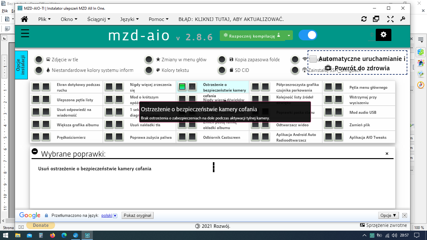

andrep jak wyłączyłeś ten napis ? <nauka>
Od: 11 lip 2021, 09:49
Posty: 131 (3/8)
Skąd: Rzeszów
Auto: mazda cx3 2.0 2018
Postprzez andrep » 10 gru 2021, 20:49
Tak jak na screenie <oczko>
Jak najedziesz myszką na opis przy kwadraciku to się pokaże dodatkowe okienko z podpowiedzią (to z czarnym tłem ) <oczko>

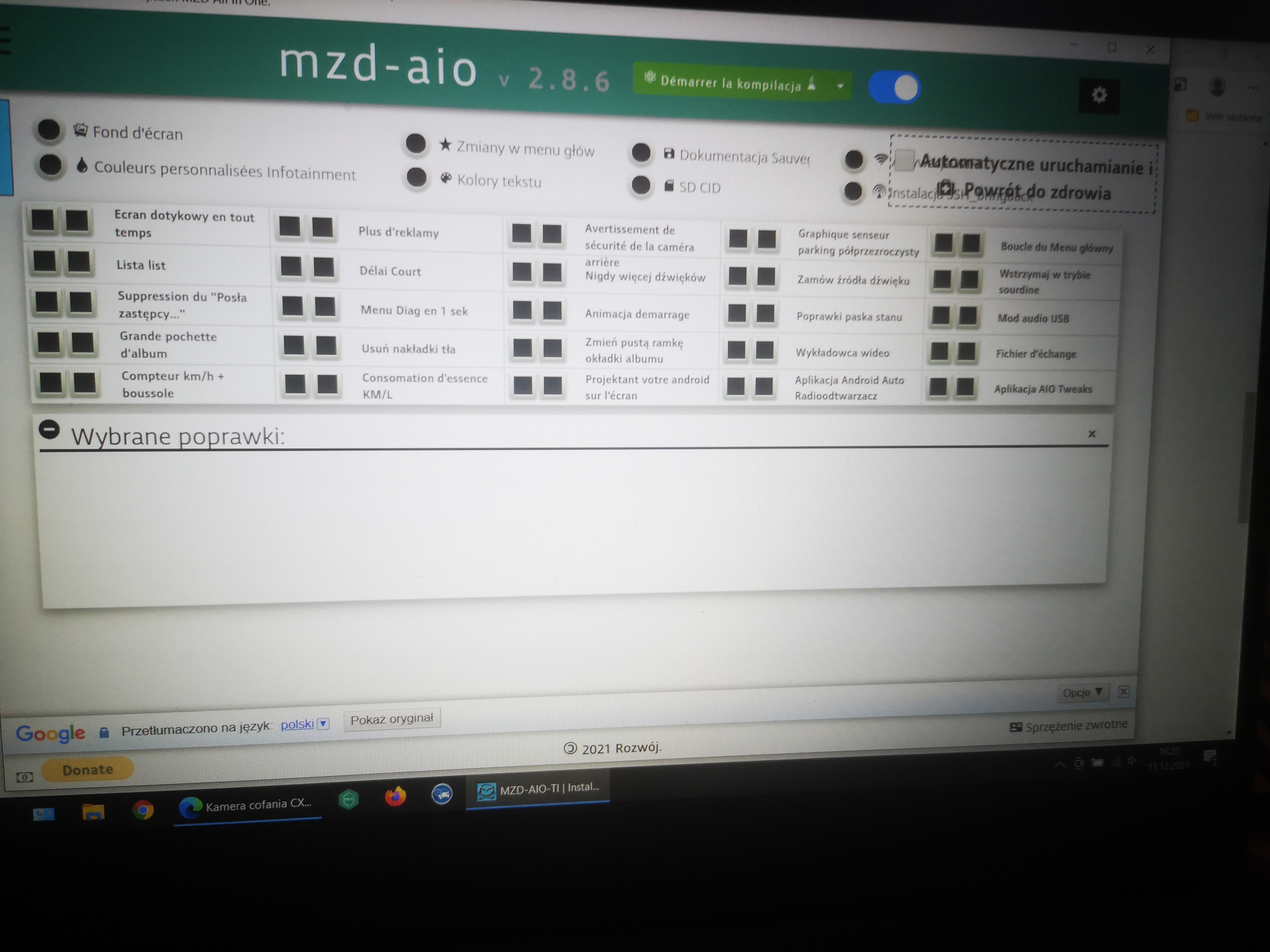

U ciebie wszystko ładnie przetłumaczyło, u mnie jakoś dziwnie pół na pół <płacze>

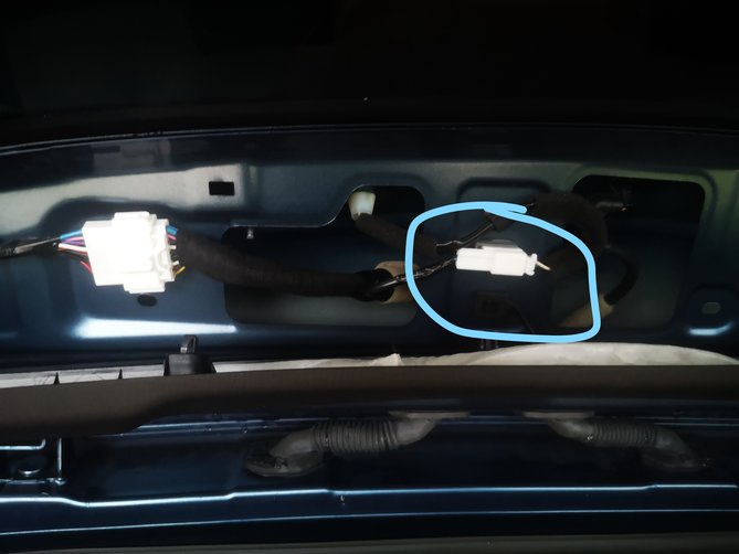

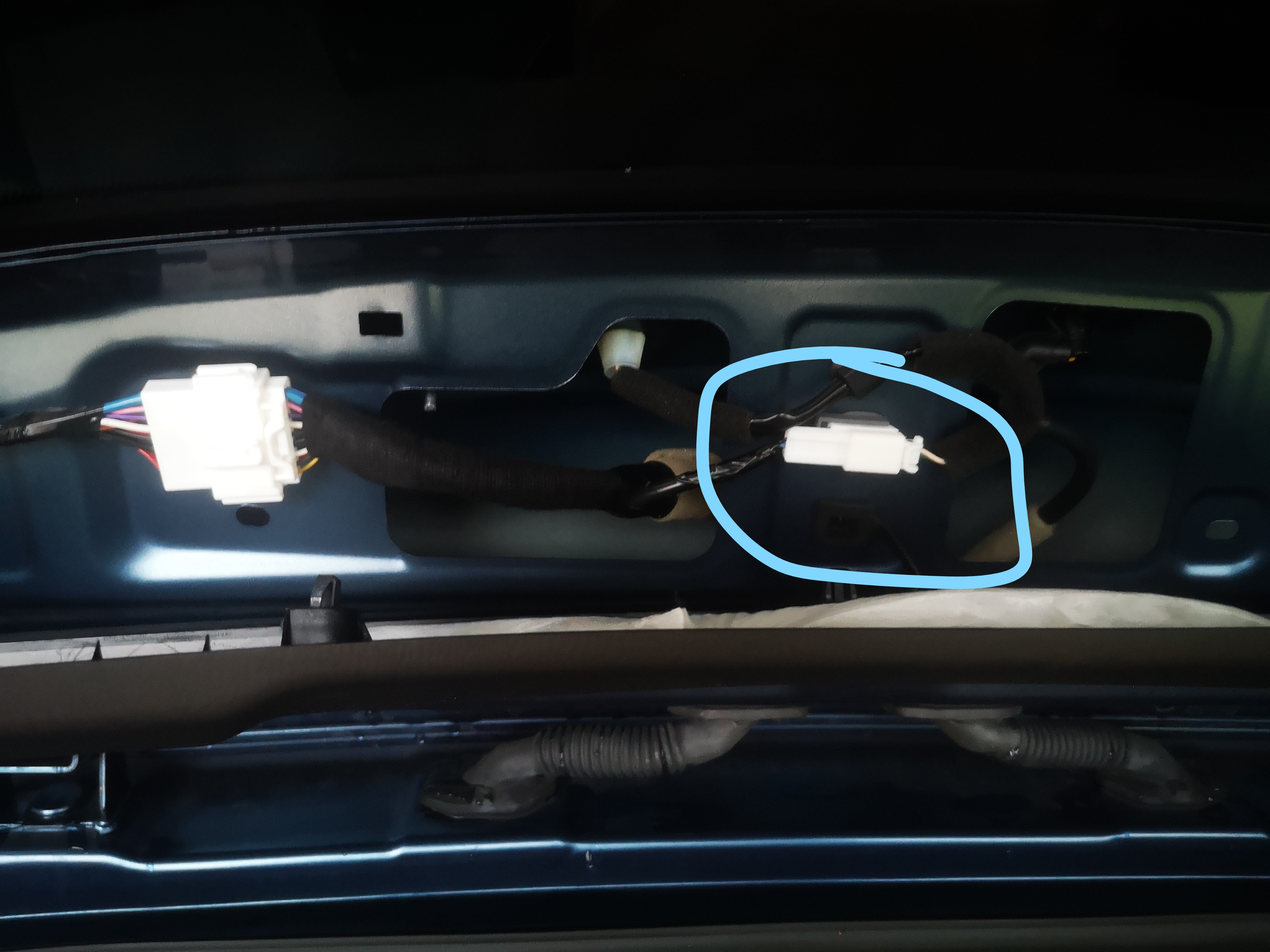

Nie za bardzo rozumiem kostka oryginalnej kamery ma cztery piny,ta na klapie ma tylko dwa.Podpowiedzcie w jaki sposób można to połączyć bez cięcia kabli.Chyba ze coś nie do końca zrozumiałem.

mam trochę mętlik w głowie, napewno mi wyjaśnicie. Mazda CX-3 przed liftem, czujniki parkowania oryginalne, więc instalacja jest. Kupuję oryginalną używaną kamerę cofania.
I dalej po prostu znajdę wtyczkę i wepnę? (wyżej ktoś pisał, że wtyczka jest w instalacji na 2 piny, a kamera na 4 więc nie pasuje)
Czy może mam szukać wiązki, do której nieoryginalne kamery podłączaliście i tam rozumiem, że znajdę 4 przewody luźne i muszę je wpiąć do kostki, która tam już jest? Kable wydają się za krótki w kamerze, żeby doszły aż tam do wiązki?

Musisz sprawdzić czy masz wejście na kamerę w wiązce klapy, ja miałem wiązkę bez możliwości podłączenia kamery więc kupowałem oryginalną wiązkę w którą wpiąłem kamerkę, reset radia i wszystko działa.
