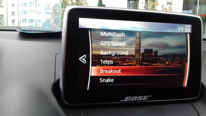

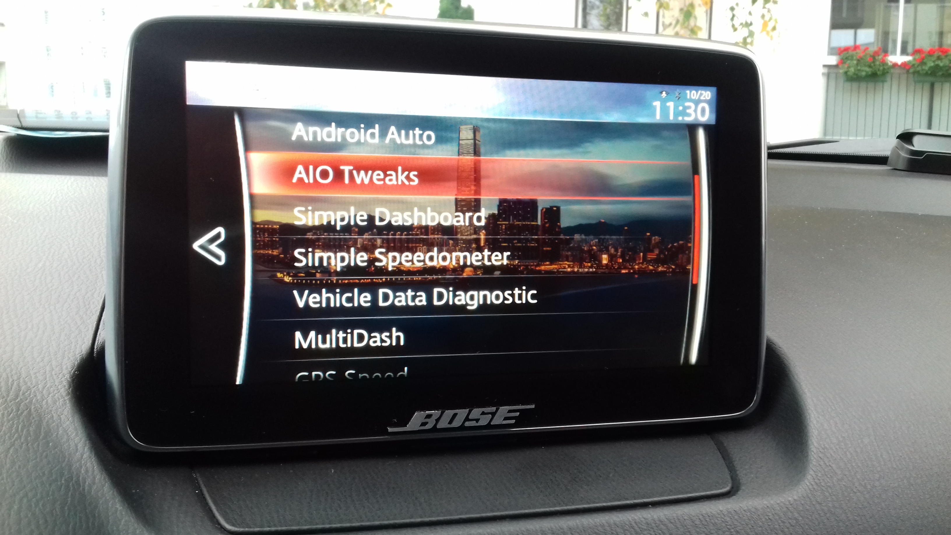

Jak pisałem wcześniej AA u mnie działa super :) , więc zachęcony postanowiłem wyposażyć moją Madzię w dodatkowe opcje. Wszystkie z tej str. działają <jupi> https://mazdatweaks.com/casdk/
, a jako że nie jestem „biegły”w te klocki to mi trochę czasu to zajęło <oczko> , natomiast wgranie z pena już tylko 1 minutkę. Oczywiście fotki nie oddają kolorów , w realu wygląda to super i działają wszystkie opcje.Na fotkach widać jak na bogato mam menu główne zrobione.Wszystko robiłem wg. instrukcji kolegi z filmiku:
https://youtu.be/hRQTeMWTTAE
PS
dareme89 próbowałeś coś z tym softem?

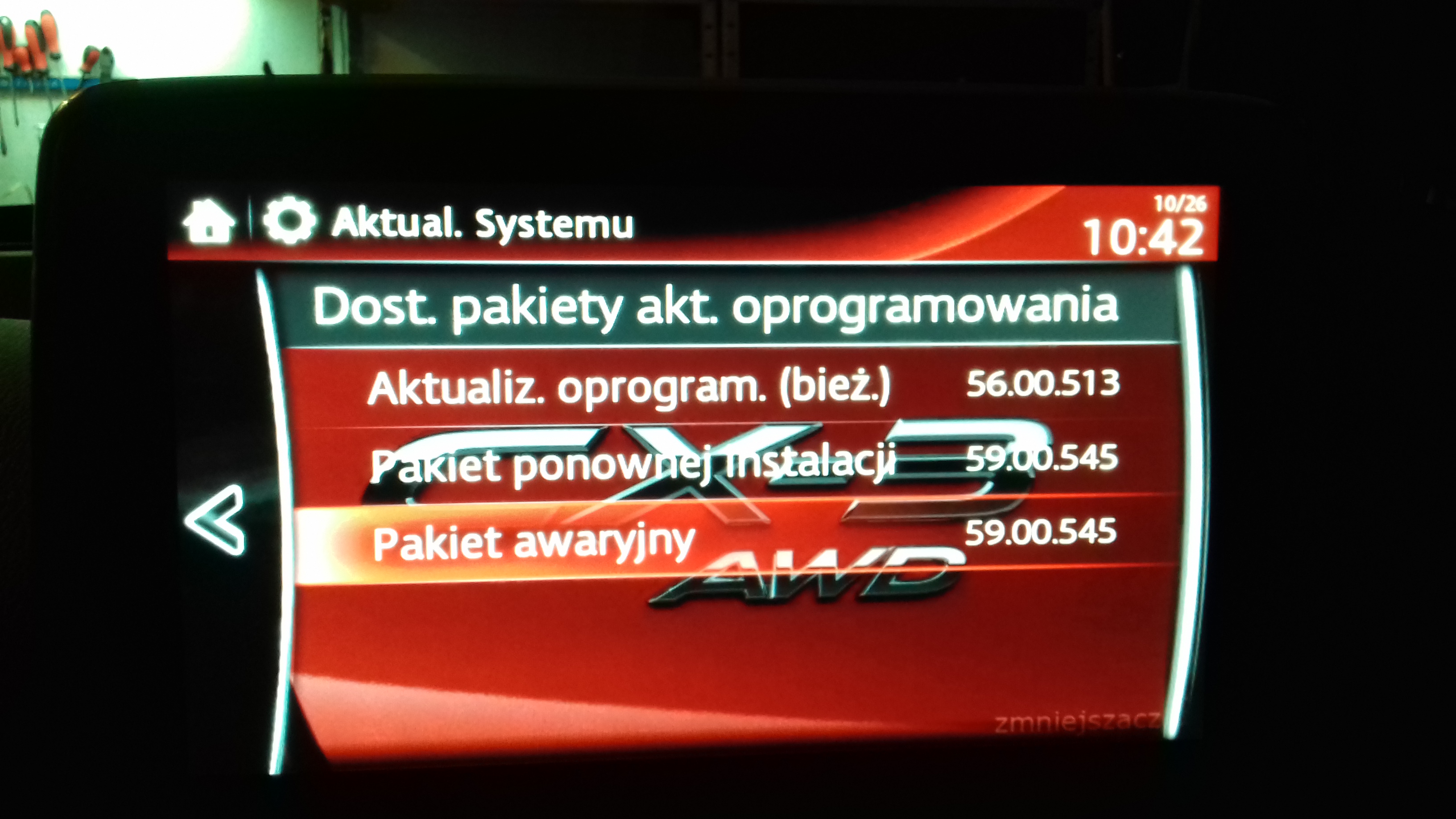

Zastanawiam się "głośno" :) czy mając oprogramowanie "nowe" któreś z zablokowanych, można by wgrać starsze (jeszcze nie zablokowane) , wgrać skrypty zabezpieczające ID7-Autorun, a później wrócić do np. najnowszego? Ja tego nie sprawdzę bo miałem nie zablokowane . Obawiam się że tak jak my zabezpieczamy wcześniejsze przed blokadą tak Mazda zabezpiecza przed jej zdjęciem. Wczoraj zrobiłem aktualizację do nowszego softu i AA + dodatki działają :)
Mazda CX3 AWD Obrazek
Od: 26 sty 2016, 17:58
Posty: 2526 (79/177)
Auto: Była/jest...
Jest
Postprzez donchichot » 27 paź 2018, 22:10
andrep napisał(a):Witam
Oto jest pytanie. Jestem bardzo zainteresowany odpowiedzią.
