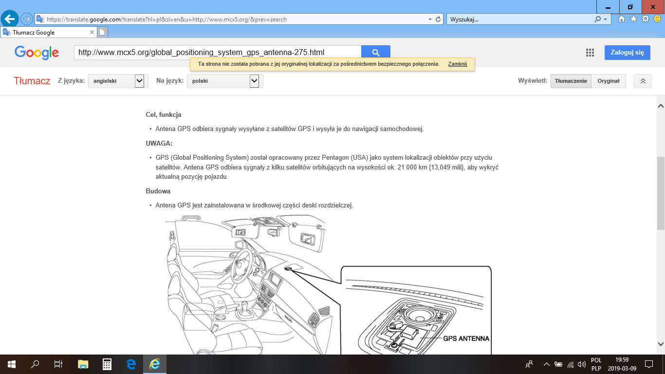

Mazda cx 5 2018 kupiona w opcji "bez navi". Wiem że wszystkie Mazdy fabrycznie mają navi na pokładzie. Kupiłem kartę na Alle....., zaktualizowałem ją w Mazda Toolbox. Aktualizacja przebiegła pomyślnie. Przed wgraniem w ASO Apple Car Play, kompas był aktywny. Kilka dni po wgraniu tej apki zauważyłem że kompas już nie działa. Włożyłem zaktualizowaną mapę na karcie SD do slotu. Wszystko działa. Można obrabiać navi tak jak to powinno być ale w momencie wyboru punktu docelowego jak klikam na "jedź" pokazuje się komunikat "nawigacja poszukuje satelitów". Nie wykrywa żadnego satelity czyli nie można finalnie uruchomić navi. Macie jakieś przemyślenia? Czy "chłopcy" w ASO odłączyli mi antenę GPS, a może programowo coś namieszali?

Postprzez andrep » 9 mar 2019, 19:42
Witaj
Myślę że niechcący odłączyli antenkę GPS , oczywiście jeśli navi "mazdowska" wcześniej działała?
Najlepiej wykonać tel. do tych którzy montowali :) i zapytać , nic mi do głowy innego nie przychodzi.
Ten kompas to miałeś ekran stały (informujący również o braku karty-navi),czy zmieniał się z lokalizacją autka? Trzeba w podszybiu ew. sprawdzić czy jest fizycznie?, zaślepkę najlepiej ściągaczem z tworzywa zdejmować wcześniej nagrzewając np. suszarką :)
Screen jest z "twojej" instrukcji z wątku o CX 5 <oczko> jest super do cx3 by się przydała taka :)
instrukcja serwisowa-akcesoria-nawigacja-antena GPS <oczko>
Pewnie widziałeś? :) No i Ty masz nowszy model, pewnie jest inaczej.
https://translate.google.com/translate? ... rev=search

Postprzez Author53 » 9 mar 2019, 20:09
Tak, widziałem to ale trochę boję się podważać ten plastik żeby czegoś nie urwać. Ja myślę że celowo "chłopcy" coś odłączyli bo przecież mam bez NAVI :). Kompas zmieniał pozycję jak się poruszałem. Chyba zacznę od rozebrania kokpitu aby zobaczyć czy przy nawigacji anteny nie odłączyli.
