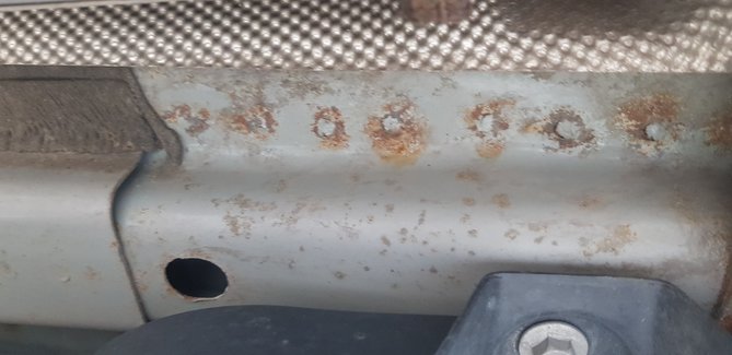

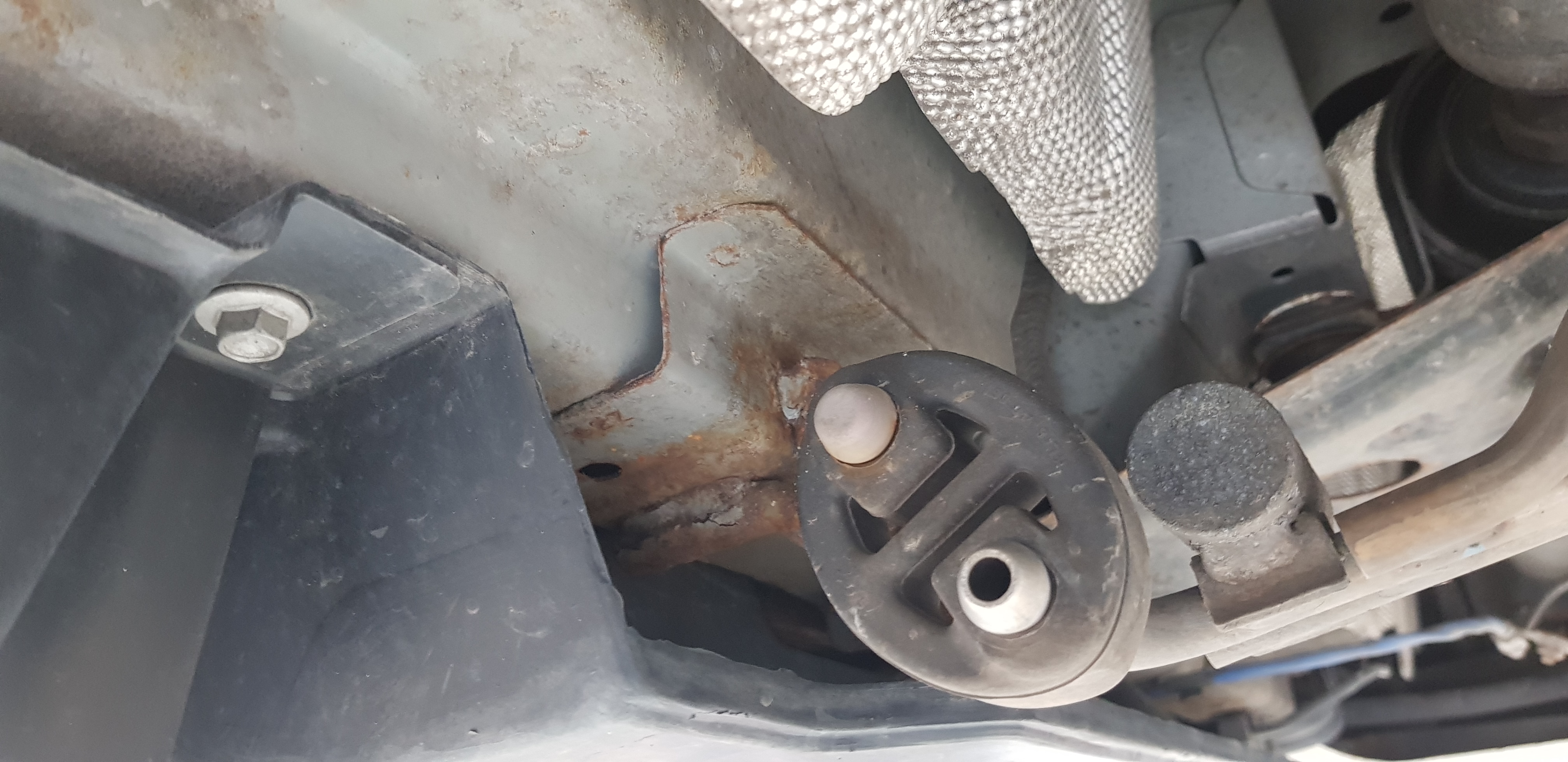

Postprzez ryba113 » 1 lis 2018, 12:20
@bikerbodzio
Zgadzam się w 100% z tym zabezpieczeniem bo ta kwestia powinna spoczywać na producencie. Natomiast ten w przypadku Mazdy niestety ma to gdzieś. Sam po 4 latach zajrzałem pod podwozie i to co tam zobaczyłem mnie przeraziło. Mazda cx5 salon polska, w chwili zakupu zostałem zapewniony przez salon , że problem korozji jest juz zazegnany i absolutnie nie ma z tym problemu. Chcąc zadbać o auto wykupione dodatkowa gwarancja oraz przy przeglądach opłata za kontrolę nadwozia w celu utrzymania gwarancji na perforacje. Dbam pedantycznie o auto, kosmetyki z najwyższej półki, wosk co 2 miesiące, paliwo 98 bądź 100oktan, olej wymieniany w interwale 10 tys, olej motul bądź millers zawsze dodatkowo ceramizer, co dwa lata wymiana oleju w skrzyni, rozdzielaczu i moście również z dodatkiem ceramizera. Auto garażowane w ciepłym i dobrze wentylowanym garażu. Nigdy nie brodzilo w wodzie czy blocie uzywane tylko na utwardzonych drogach. Wszystkie naprawy tylko aso nawet wymiana kół na zimowe. Jak zobaczyłem jak wyglada podwozie palpitacja na miejscu. Każdy zgrzew zainfekowany korozją. Aso umywa ręce. Zamieściłem zdjęcia na grupie mazda cx, a tam Pan Paweł G notabene prowadzący aso mazda w Białymstoku i stolicy mówi mi, że to moja wina bo nie zabezpieczyłem po zakupie i garażuje auto. Szok i niedowierzanie tym bardziej , że to nie jest moje pierwsze auto w życiu i nigdy takiej sytuacji nie było. Wiec zrobiłem konserwację sam w własnym zakresie oczyszczając wszystkie juz zaatakowane miejsca po czym został nałożony odrdzewiacz, znów czyszczenie odtluszczanie, epoksyd, malowanie farbą tlenkową całego podwozia i konserwacja łącznie z profilami zamkniętymi, maska, klapa bagażnika, wszystkie drzwi, progi, podłużnice i ogólnie gdzie tylko dało rade. Teraz mogę spać spokojnie lecz niesmak pozostał. Oglądałem juz kilka mazd i wszystkie mają korozję pod parcianym nadkolem z tyłu auta. Można sprawdzić samemu bez podnośnika czy nawet demontażu koła. Wiec jeżeli ktoś nie chce się obudzić z ręką w nocniku radzę zaglądać pod podwozie, a nie ślepo ufać aso.
Dopisano 1 lis 2018, 12:38:
Żeby nie być goloslownym
