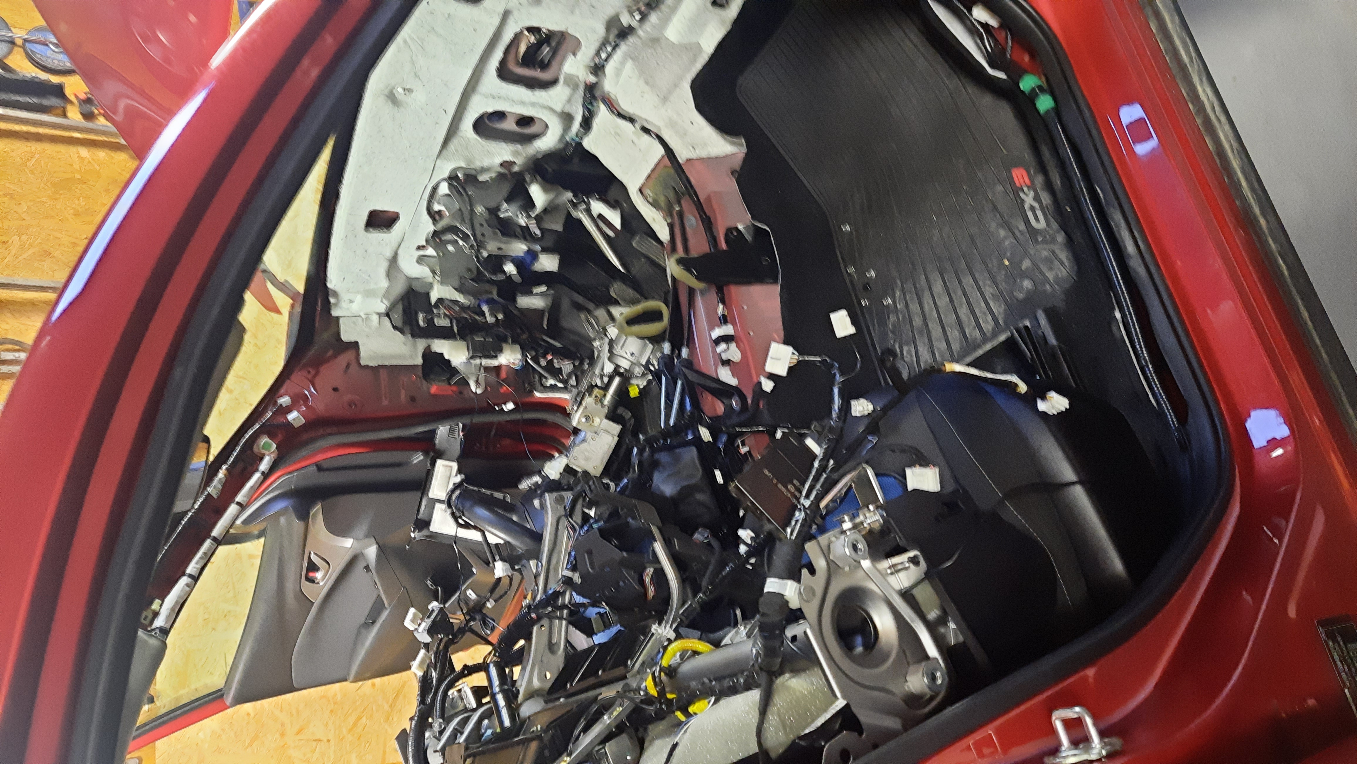

Postprzez Kajszon » 13 lip 2023, 08:07
Witam wszystkich! Jestem pierwszy raz na forum i chciałem poinformować że mnie również dotknoł problem nieszczelnego parownika! Moja Madzia jest z Kanady i wyprodukowana w tym nieszczęsnysnym 2016 roku dla parowników(montowali prawdopodobnie do 31 lipca te felerne) Koszt wymiany u mechanika trochę mnie zaskoczył więc postanowiłem wymienić sam ! Koszt nowego Ok 2700 zł Ja kupiłem używany za 300zł po 2016 roku ( najlepiej jak ma znakowania na węższej krawędzi ) wtedy jest pewność że jest po modyfikacji ! Jak coś to mogę doradzić jak to ogarnąć !

Postprzez andrep » 13 lip 2023, 08:58
U mnie przy okazji przeglądu wymieniali i zajęło to w ASO trochę pewnie mniej czasu ,
https://www.mazdaspeed.pl/forum/viewtop ... 7#p3388517
patrząc na zdjęcie to u Ciebie trochę więcej :) :) <oczko>

Postprzez Kajszon » 17 lip 2023, 22:03
Cześć! I tu się mylisz ! Z przerwami na papierosa <faja> ok 5 godzin ! Złożenie drugie tyle ( pod warunkiem że nie spożywamy w tym czasie alkoholu) <oczko> Bardziej nużące było czekanie na sprawdzenie szczelności plus nabicie i odgrzybianie <spie>

Postprzez zadra » 18 lip 2023, 05:44
Kajszon napisał(a): ! Z przerwami na papierosa ok 5 godzin
ŁO matko z córkom!!
Ja tylko raz demontowałem deskę rozdzielczą w aucie , chyba ze 20 lat temu.
Więcej mnie nikt nie namówi <lol>
U mnie to droga jednokierunkowa – rozebrać – ok, ale złożyć ? ...
