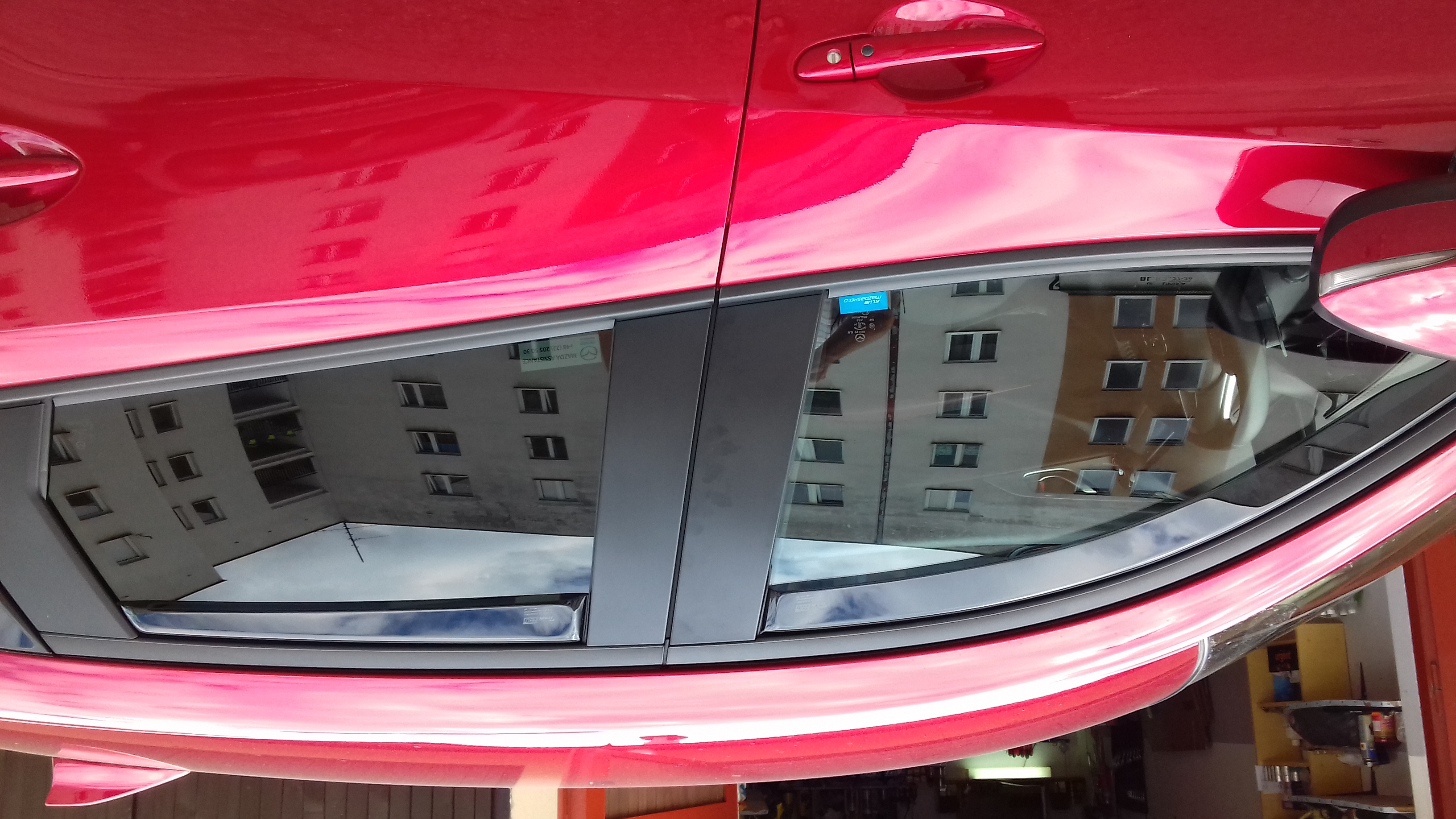

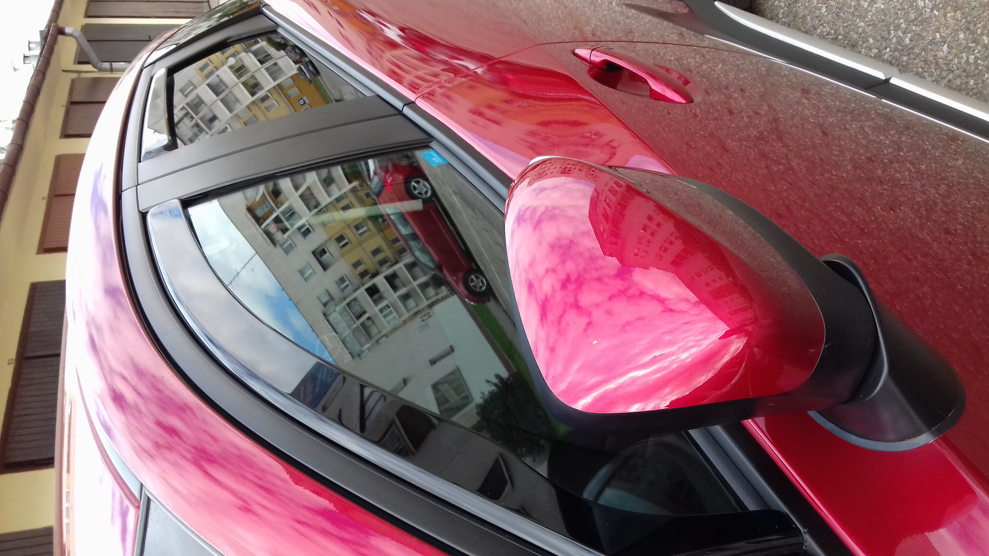

A dla tych co by chcieli ,ale się wahają informuję że owiewki HEKO pasują idealnie do CX3, nie jestem ich zwolennikiem bo podobno szumią przy ponad 200km/h :) :D (taką info dostałem od tych co mają mocne mazdy- mpsy ), ale parę razy podczas deszczu czekałem na swoją lubą przed sklepem (na włączonym silniku +klima nie wolno) a deszcz do środka kapie i w autku duchota :) więc się zdecydowałem.Powiem tak przednie wchodzą ciężko więc tych blaszek zabezpieczających nie dawałem , natomiast tylne luźno wchodzą na razie nie wkładałem blaszek ,ale się chyba nie obejdzie .
Zakupiłem też na tył bo różnica tylko +20 zł dopłaty do przednich.
PS
Nie wiem czemu foto są do góry "nogami ? :)

Gratuluję przedsiębiorczości Andrep ! <spoko>
Mało u nas jest akcesorii do Cx 3 a jednak niektórzy potrafią ...
Użytkowy to gadżet i ładnie się komponuje z autem a jeśli jeszcze jest tak spasowane to ja już zmieniam opinię – nie wszystko co słabe to chińskie !

... a zdjęcia otwierają się we właściwej pozycji !

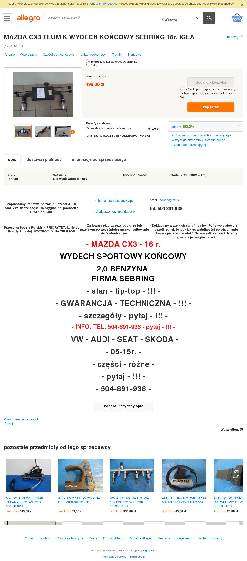

Kolego roccmark ja znalazłem coś takiego http://allegro.pl/mazda-cx3-tlumik-wyde ... 42181.html , ale nie jestem zwolennikiem sportowego wydechu :) , więc pewnie nic nie zmienię chociaż te twoje końcówki ładnie wyglądają <spoko>

Andrep dzięki za info, kupiłem tego sebringa. Jak chcesz mieć ładne końcówki to możesz obciąć od zwykłego wydechu i założyć ultera, ja tak mam. Końcówki 100mm czyli takie jak w sebringa i remusie

Fajnie że się przydałem , nie zapomnij opisać wrażeń po zamontowaniu :) .Moja końcówka nie jest brzydka <oczko> , ale z wymianą się wstrzymam do czasu założenia tych nakładek na zderzaki, nie wiem ile miejsca zostanie :) Zrób foto z bliska tych swoich, chociaż chyba gdzieś były?, poszukam.
PS
Na tym samym portalu dzisiaj znalazłem jeszcze jeden sebring , jak by co :)

Wiem widziałem jest tańszy ale tamten jest do wersji 150km. A ten to nie wiadomo. Bo sam właściciel nie wie, ale najwyżej przerobię. Zdjęcia sa w moim temacie :

Ok wiec Sebring odebrałby i założony i jest wow. Powyżej 2-2,5tys żadnej różnicy w środku, wiec jadąc na trasie nic nie meczy, a codziennie jadę autostrada godzinę wiec tego się bałem. Za to najfajniej jest na biegu jałowym i do 2tys. Po prostu wow. Na razie nie mam jak wrzucić filmiku bo mój telefon złe nagrał dźwięk muszę GoPro wziąć. Jest taki basik, najlepiej jak się go odpali i chodzi na ssaniu aż nie chce ruszać z garażu :D polecam. Zawsze chciałem mieć fajny wydech w aucie i za 6 autem w końcu się udało. Aha i najważniejsze. Tłumik pasuje bez problemu do mojej wersji mimo ze na puszce jest napis 150g. Jak się okazalo( dostałem tez gazetkę sebringa) w sebringa nie ma różnicy jaka mamy wersje. Jest jeden tłumik do wszystkich wersji. Puszka jest krótsza od ori tłumika, dlatego pewnie most nie przeszkadza przy 4x4. I co ciekawe końcówki ozdobne są odkręcane, to dziwne bo jak na niemieckim forum wrzucali te tłumi to były spawane na stałe. Ten tłumik jest z auta USA stad może roznica

Kupiłem używkę za 500zl, w aso chyba 2000-2200 kosztuje. Montaż banalny. Odkręcisz 2 śruby rury wydechowej i tłumik wisi na 4 gumach. Ja go założyłem w 10min. Ale mam kanał bez kanału ciężko, ale tez można tylko trzeba ściągnąć koła tylne żeby było dojście do wieszaków. Same końcówki sebringa nie są chyba dostępne ale ja montowałem ultera. Fakt ze kosztowały chyba koło 400zl z wysyłka ale mam końcówki tej firmy w którymś już aucie i nigdy żadna nie rdzewiała i bez problemu się ja czyściło. Co do końcówek sebringa, są tak sprytnie zamontowane ( między końcówkę a rurę jest jeszcze wożony taka podkładka z ząbkami), samemu chciałem je ściągnąć żeby mocniej je wysunąć na zewnątrz to nie dałem rady jej przesunąć nawet o pół centymetra alec sadze ze tak łatwo komuś nie będzie. Swoje końcówki ultera miałem włożone nawet bez żadnej obejmy bo tak ciężko wchodziło ze aż je wbijałem przez drewno :)
