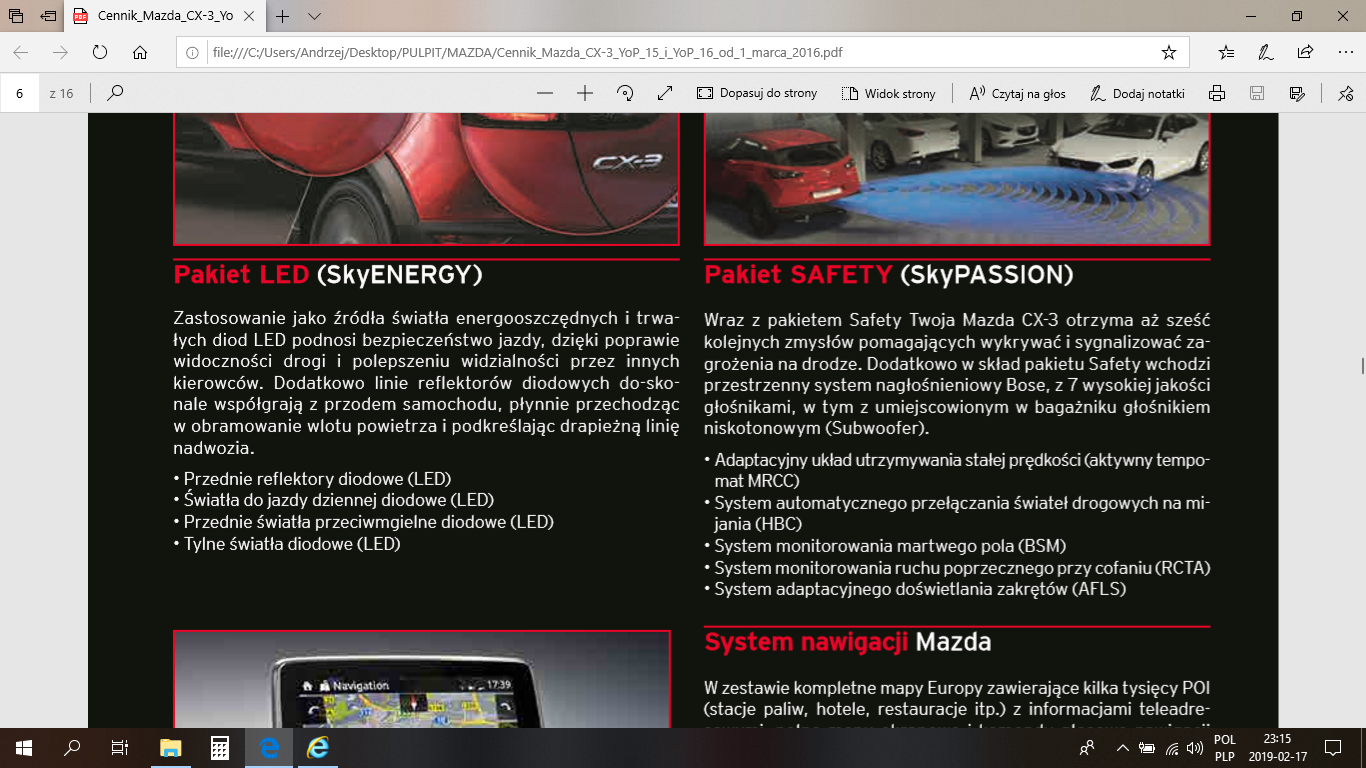

Postprzez andrep » 17 lut 2019, 23:18
Dobrze myślisz :) , jak ja zamawiałem autko (styczeń 2016) to w pakiecie Safety było dodatkowo to:

Postprzez krzychun » 17 lut 2019, 23:32
Eee, safety to nie tylko oprogramowanie. Z pamięci to masz:
– podgrzewaną kierownice – to chyba są inne kierownice?
– tempomat aktywny – wiec dodatkowo radar
– światła chyba są inne żeby można było drogowymi osobno 4 wiązkami światła sterować, tak samo tam muszą być jakieś układy może PWM albo DC-DC które płynnie to wygaszają. Nie jest tanie więc nie sądzę że w każdym modelu z LED-ami to jest tylko nie używane....
– bose – to są inne głośniki czy jeszcze jakiś wzmacniacz?
– jest chyba jest jakieś awaryjne hamowanie do tyłu ale to pewnie już sam soft
– rozpoznawanie znaków to powinno się chyba nazywać baza znaków (bo nie jestem przekonany czy to w ogóle coś rozpoznaje) – soft
– Drive alert – to jakaś lipa wystarczy się zbliżyć po 2h jazdy ze 2-3 razy do linii celem wyprzedania na drodze jednojezdniowej i pyk kawka na wyświetlaczu – soft

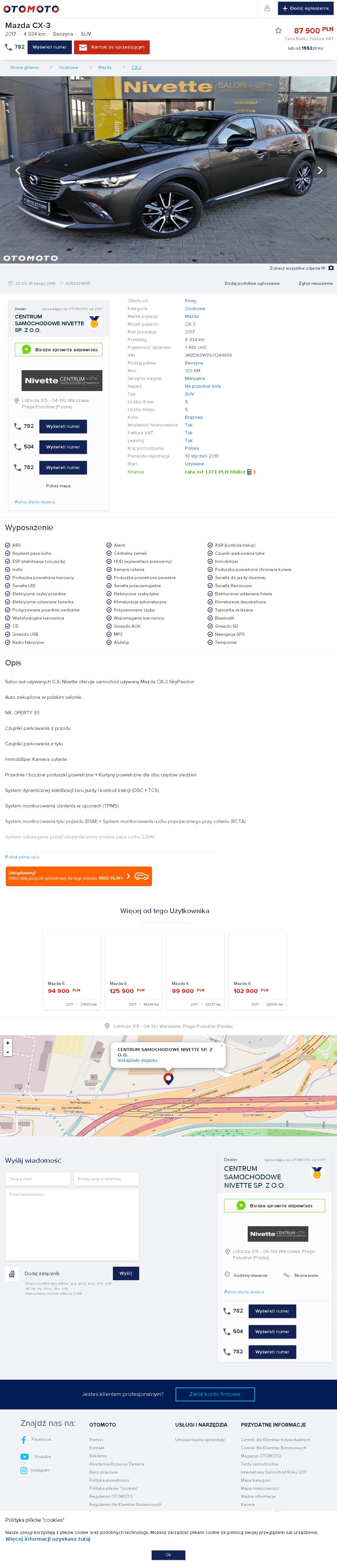

Postprzez kalios » 18 lut 2019, 16:06
Czyli jeśli auto nie ma aktywnego tempomatu nie ma szans, żeby przy okazji były światła ledowe matrycowe, tak?
np. ta sky passion nie matrycowych, tak?
https://www.otomoto.pl/oferta/mazda-cx- ... a89185a3bd

Postprzez rinho » 18 lut 2019, 17:04
kalios napisał(a):Czyli jeśli auto nie ma aktywnego tempomatu nie ma szans, żeby przy okazji były światła ledowe matrycowe, tak?
Dziwna ta oferta.
Piszą, że ma BSM i RCTA, a one występują tylko w SkyPassion z pakietem Safety. Nie wspominają zaś o pozostałych elementach, które przy Safety również powinny być: MRCC (aktywny tempomat), HBC, SBS i ALFS. Nie wspominają też o BOSE, które jest razem z Safety.
Sądząc po kierownicy – ten samochód nie jest wyposażony w tempomat aktywny (brakuje dwóch przycisków).
Na stronach 19-20 masz szczegółowo rozpisane.
