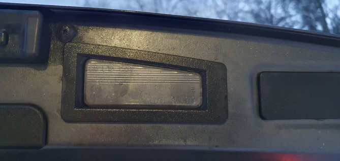

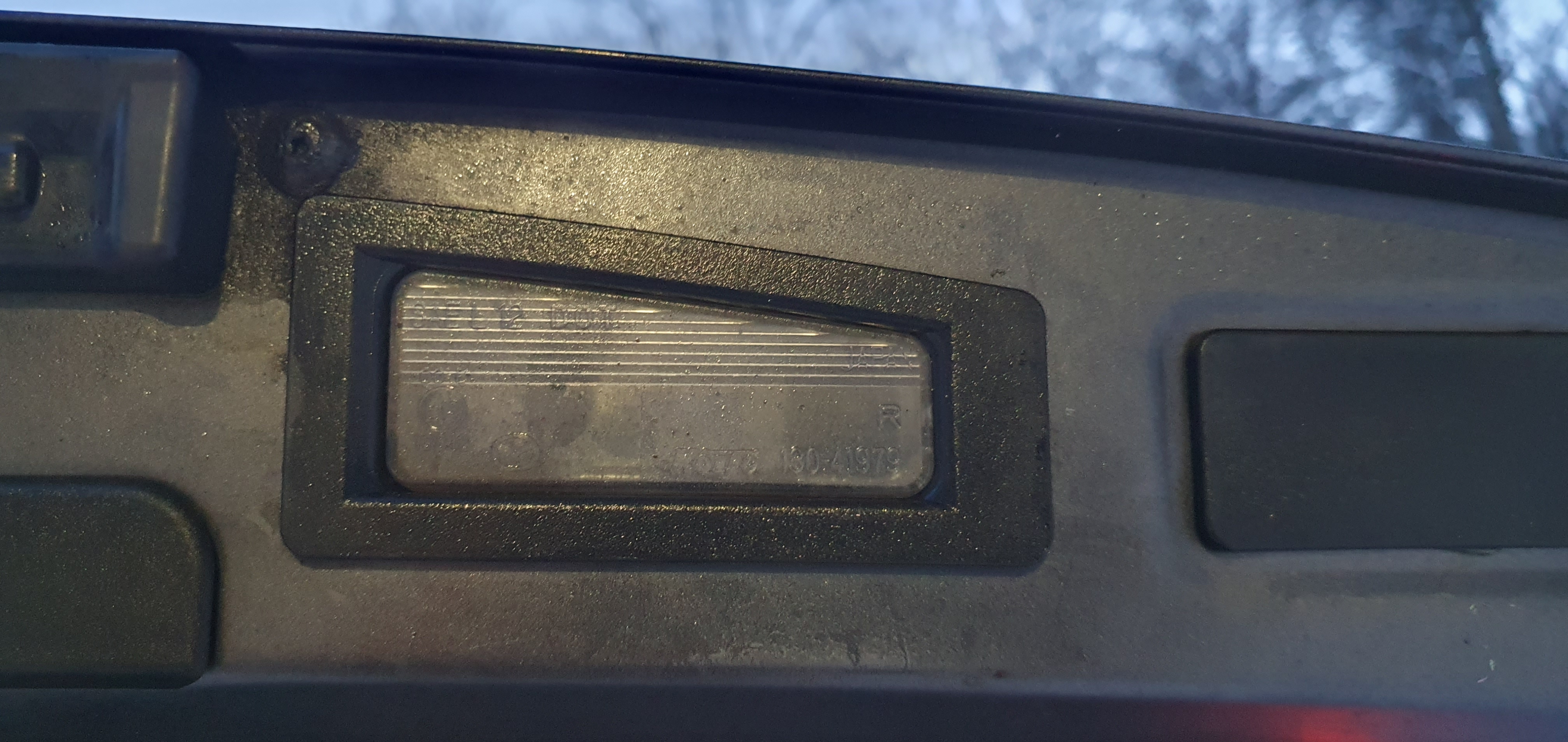

Jak wymienić żarówkę oświetlenia tablicy rejestracyjnej ?
Postprzez JacekM » 26 sty 2024, 21:04
Wie ktoś jak to zrobić ? Próbowałem podważać śrubokrętem ale ciężko to idzie i nie chcę nic połamać. Tzn chodzi o wyjecie tej oprawki w ktorej znajduje się żarówka z klapy bagażnika .

Postprzez JacekM » 23 lut 2025, 14:34
Zrobione. Trzeba lekko przesunąć w lewo i podważyc do góry . Stawia dosć spory opór bo tam jest jeszcze uszczelka z klejem ale udało się.

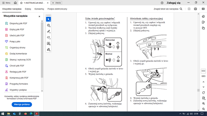

Postprzez andrep » 24 lut 2025, 19:38
Szkoda niszczyć uszczelki, po podniesieniu klapy masz taką sporą zaślepkę.Trzeba ją zdemontować i włożyć rękę , wkład z żarówką się przekręca i wyjmuje :)

Postprzez andrep » 25 lut 2025, 21:54
Bo nie jestem na forum codziennie, przepraszam. A Ty mogłeś poszukać na forum :) Może było trzeba poczekać odp. kogoś kto podpowie lub przeczytać instrukcję ? Poczytaj – już nie jeżdżę Mazdą jestem tu rzadko ...
