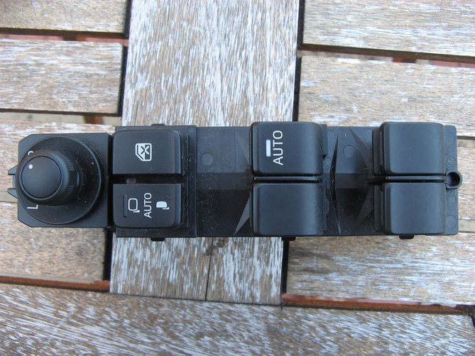

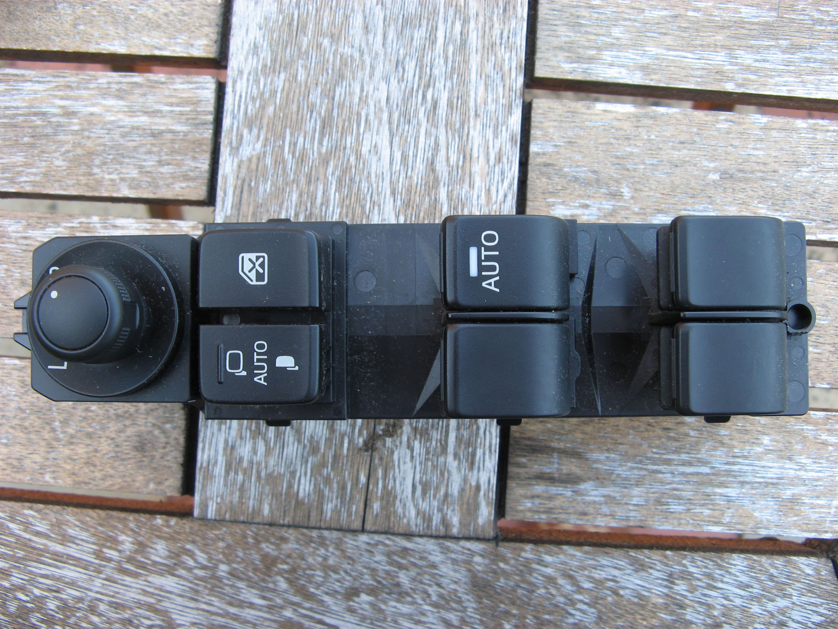

Witam, mam Mazdę CX3 2018 rok i moduł sterującymi szybami ma tylko jeden przycisk do zamykania/otwierania szyb w trybie "auto" tylko dla szyby kierowcy.
mój moduł sterownia szyb

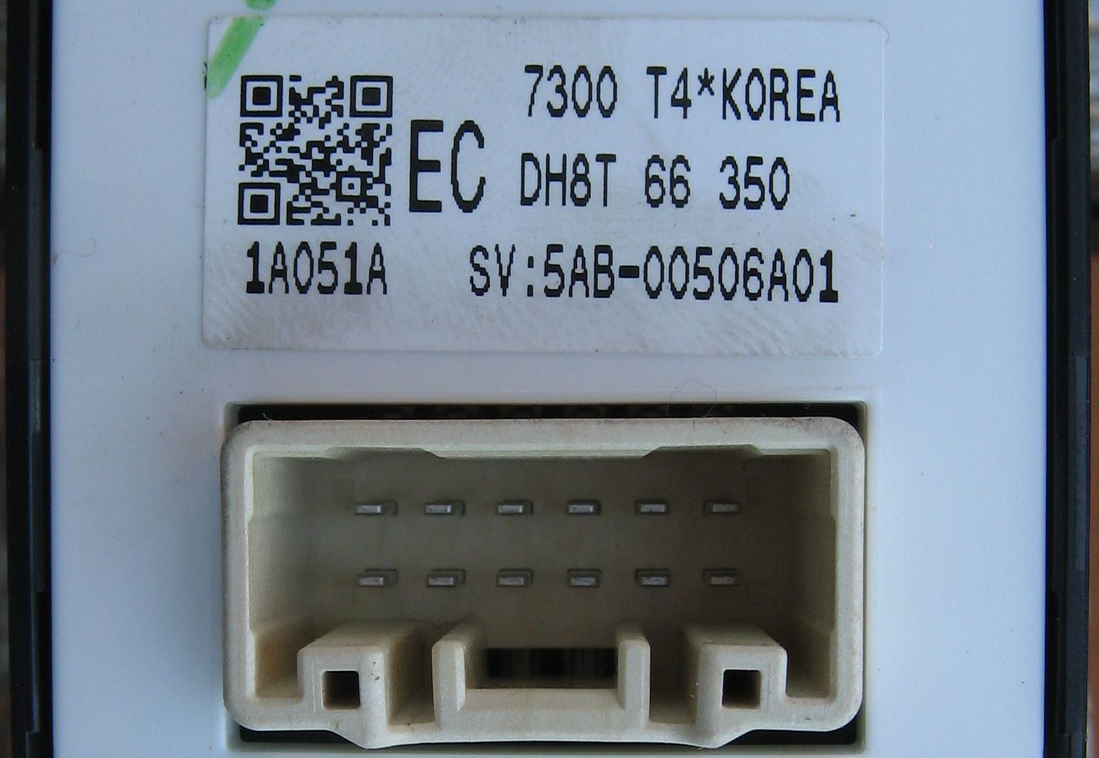

oznaczenie fabryczne modułu

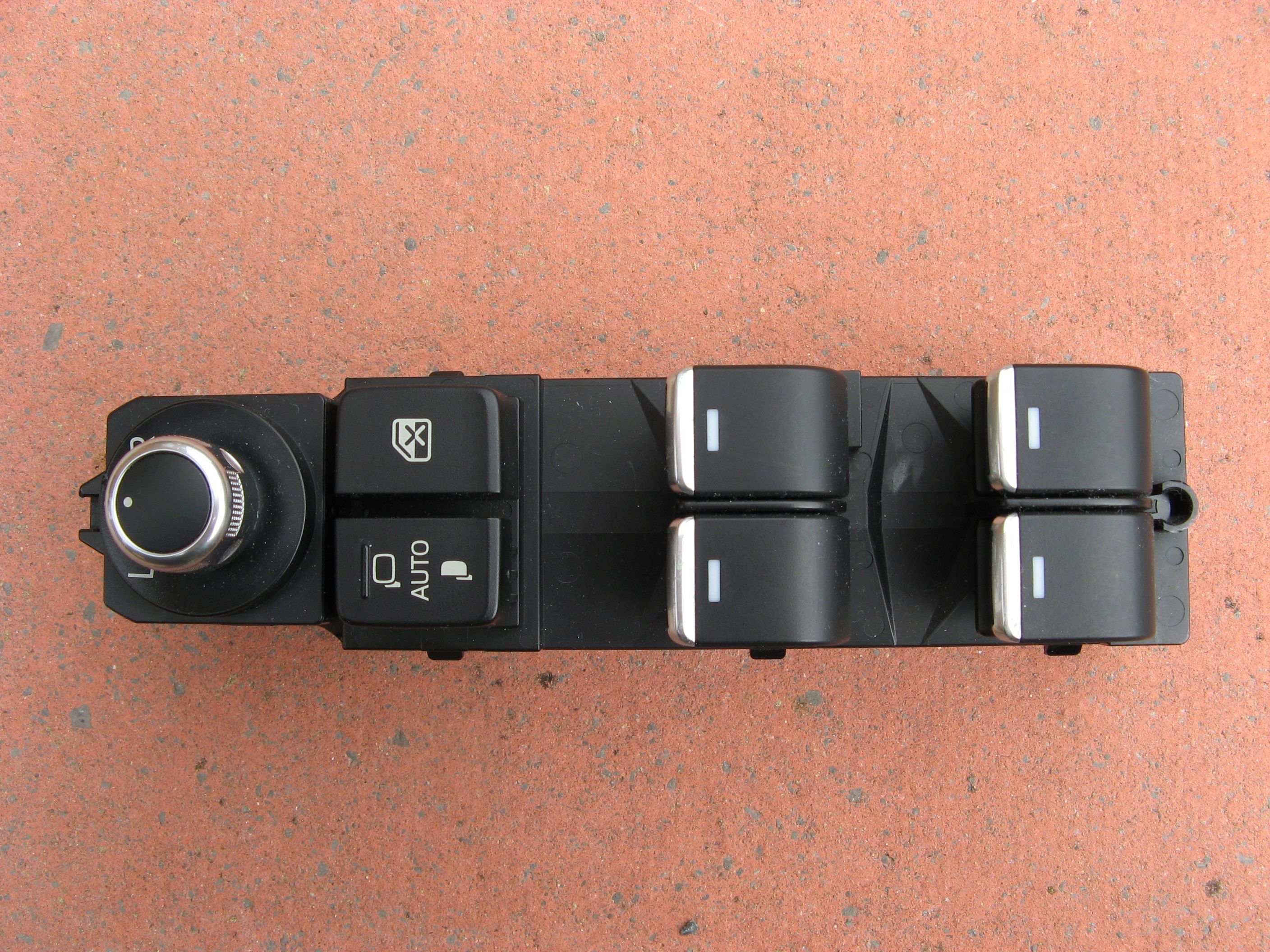

i pomyślałem że kupię jakis uzywany moduł ze opcją "full auto", i znalazłem taki
moduł "full auto"

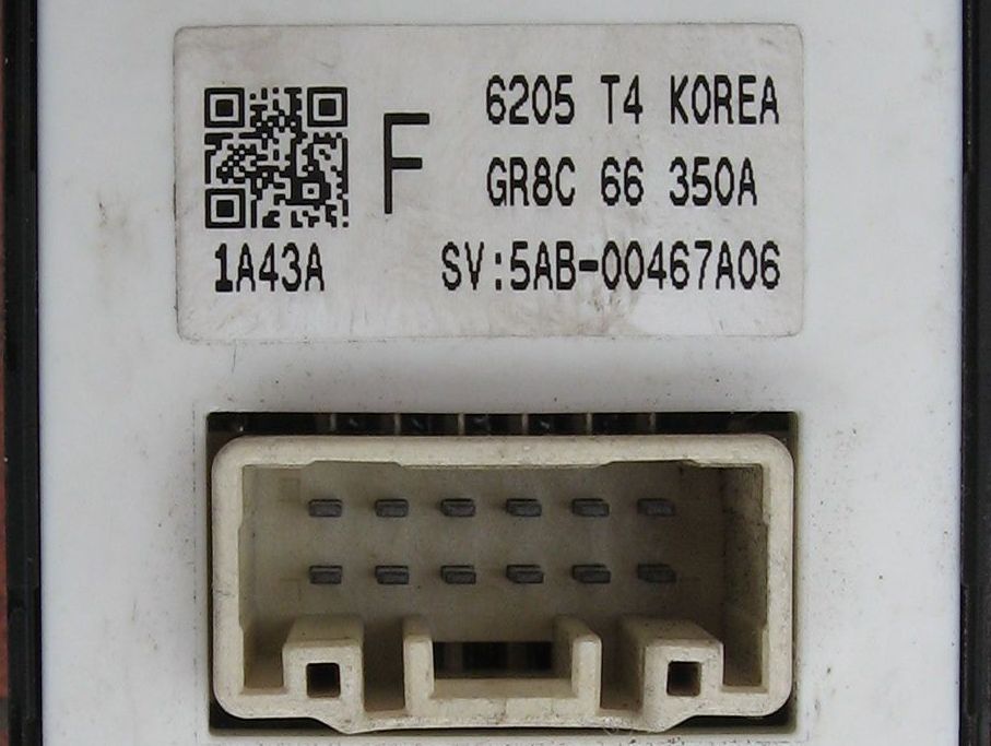

oznaczenie fabryczne modułu 2
Mechanicznie wszystko pasuje, wtyczki pasują, ale ... nic nie działa. Podejrzewam że moduł trzeba zakodować w samochodzie. Czy "ForScan" sobie z tym poradzi? Jeśli tak to jak to zrobić?

Tylko, że na 99% nie chodzi o tańsze przyciski w drzwiach tylko o brak krańcówek w 3 drzwiach....
Ale może to też ogarniesz?
ForScan swoją drogą...
A CX-3 występowała w takiej opcji? Bo może to jest z innego modelu?

Ten nowy moduł jest z mazdy 6 2016r.

Postprzez robi4o2 » 20 sie 2022, 10:05
No i mazdowskiego oryginalnego trybu AUTO dla wszystkich szyb nie założę.
Żeby to działało musiałbym zmienić wyłączniki we wszystkich drzwiach, bo w każdym wyłączniku szyby jest układ sterujący szybą, a co za tym idzie – czy szyba może być opuszczana manualnie czy w trybie AUTO.
Niestety, wyłączników w każdych drzwiach nie da się zmienić bo nie pozwala na to instalacja elektryczna samochodu, są inne wtyczki.
