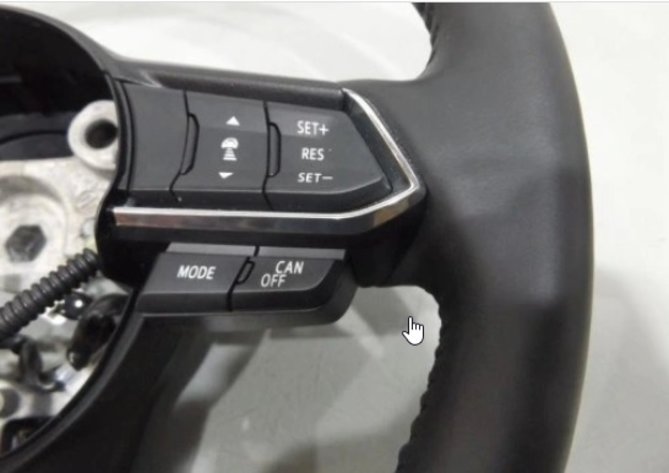

1. Kierownica z przyciskami jak na poniższym zdjęciu tzn. możliwość ustawienia odległości między poprzedzającym samochodem.

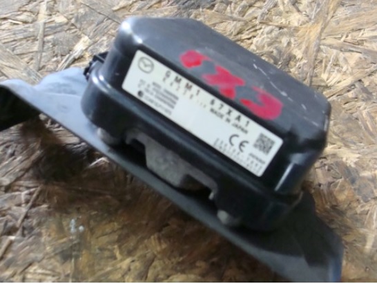

2. Radar z mocowaniem na przedni zderzak, jak na poniższym zdjęciu.
Jeśli radar który załączyłem jest zły to będę wdzięczny za informację, jeśli wiecie co jeszcze będzie potrzebne to piszcie :) czy potrzebny jest tylko 1radar czy jest jeszcze ich więcej do działania aktywnego tempomatu?
z góry dziękuję za wszelkie sugestie i informacje zwrotne :)
zdjęcie radaru
kierownica z aktywnym tempomatem (przyciski)

Postprzez andrep » 31 gru 2019, 22:18

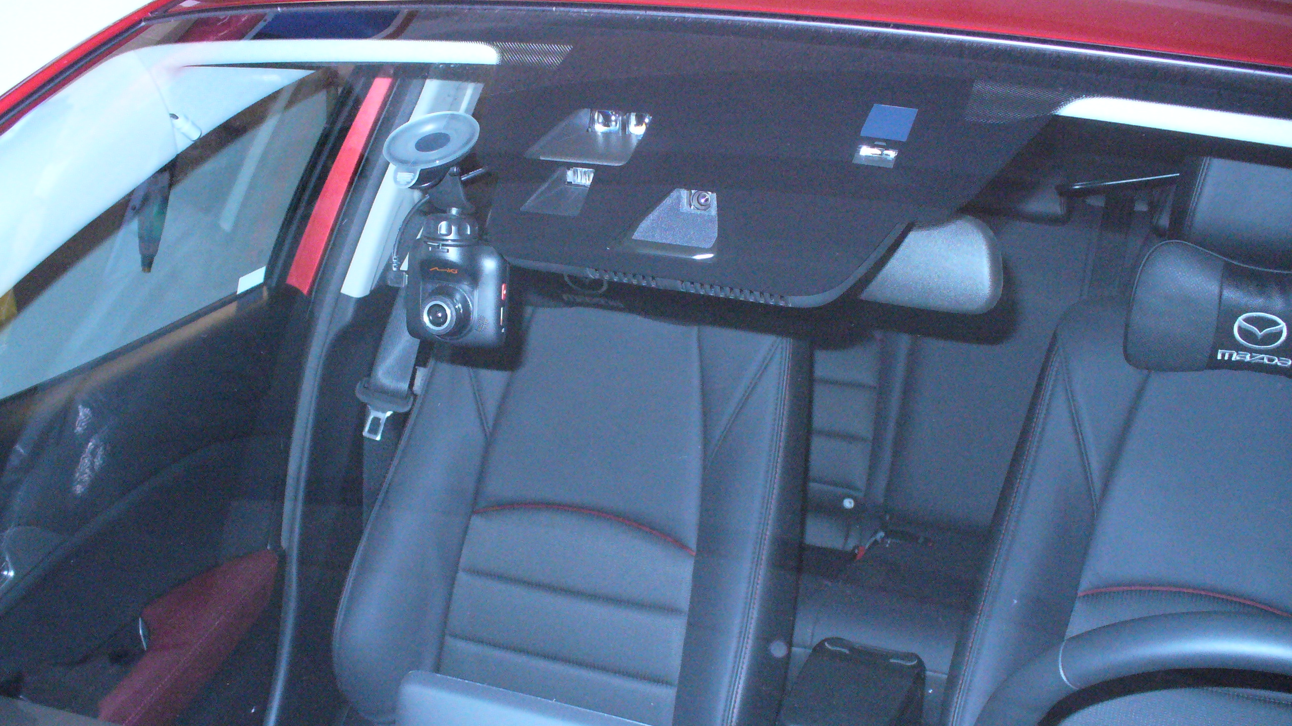

Moja przed liftowa tak wygląda , z tego co czytałem w instrukcji to jeszcze któraś z kamer...? sprawdzę.
Jednak tylko radar jest potrzebny , ale pewności nie mam...sprawdzę w wolnej chwili bo tych kamer jest trochę.Zawsze możesz coś u mnie podpatrzeć (bez rozkręcania :D ) bo jesteś z KRK :)

Nie wiem czy Twoja wersja posiada Head-up ? bo jest potrzebny do wyświetlania danych tempomatu.

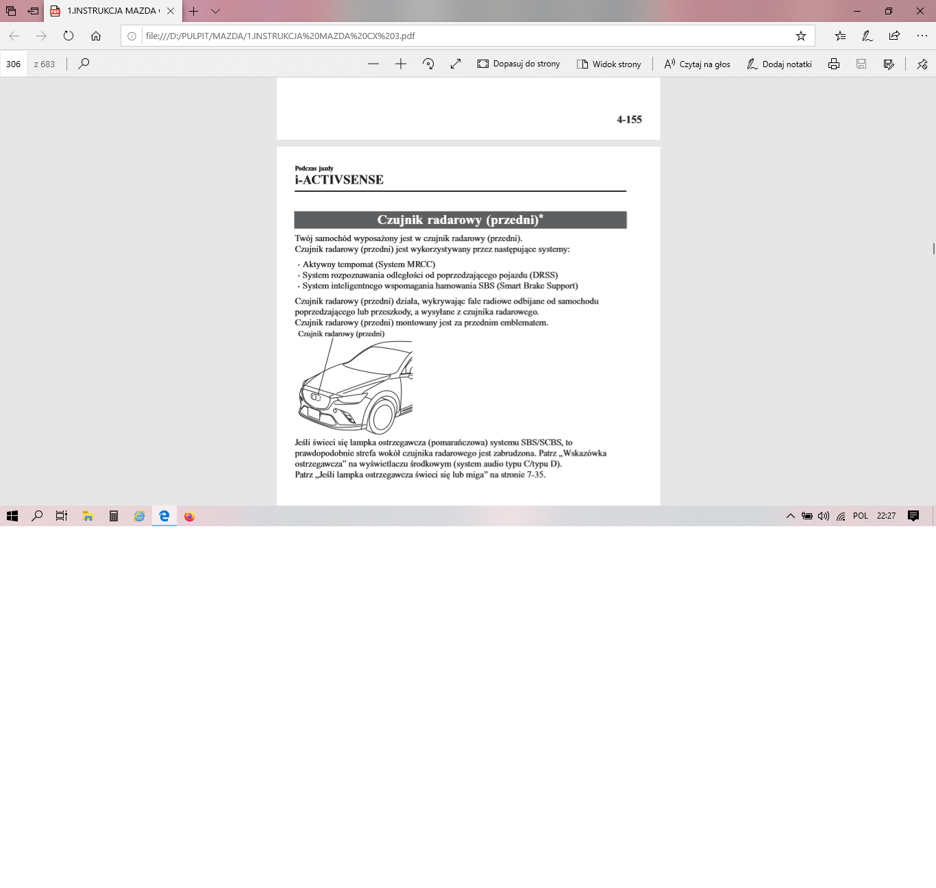

Teraz też jest w safety tylko. Wiązka w japońskich samochodach zazwyczaj jest taka sama (unifikacja) – trzeba sprawdzić.
W tym xls-ie od modyfikacji binarnej ustawień elektroniki tez jest zaznaczony tylko radar...
Ale jak dobrze nie odśnieżę szyby to MRCC (tempomat aktywny) się od razu wyłącza więc z kamery korzysta (do rozpoznawania pasów)... W tym samym momencie wyłączają się adaptacyjne LED-y (ALH) i SBS. Na logikę więc wymagany jest albo "System ostrzegania przed niezamierzoną zmianą pasa ruchu (LDW)" albo z adaptacyjnymi LED-a (ALH) i rozpoznawaniem znaków jest montowana inna/dodatkowa kamera (w pakiecie Safety).

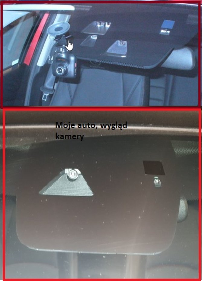

Jak napisałeś z przedniego radaru korzysta również system wspomagania inteligentnego hamowania (SCBS-SMART CITY BRAKE SUPPORT) mój samochód jest w ten system wyposażony, w ustawieniach bezpieczeństwa mam tą opcję. Co prawda nie sprawdzałem jego działania, ale wygląda na to że muszę sprawdzić czy faktycznie go posiadam. Wiem że mam taką dziwną ikonkę sygnalizującą najprawdopodobniej ten system, kilka razy zaświeciła mi się na pomarańczowo (poniżej załączam jeszcze jej zdjęcie) ale ja żadnego radaru z przodu nie widzę....może ten system kożysta tylko z tej kamery na przedniej szybie.
Zastanawiam się, z której kamery korzysta system używając aktywny tempomat, jak widać u Ciebie jest więcej tych systemów na przedniej szybie niż u mnie.
wygląd_mojej_kamery

awido napisał(a):Jak napisałeś z przedniego radaru korzysta również system wspomagania inteligentnego hamowania (SCBS-SMART CITY BRAKE SUPPORT)
Napisałem zdaje się SBS, to są 2 systemy jeden tylko wspiera, drugi potrafi sam zahamować. Niestety nie jestem 100% pewny który się wyłącza po nie odśnieżeniu szyby (bo są 2 podobne ikonki), ale stawiam że SBS czyli ten dokładany w safety potrafiący sam zatrzymać samochód chyba do 30km/h (raz przetestowałem). A SCBS to testowałem już kilkanaście razy i ze 2 razy się faktycznie przydał. SCBS-R (ten do tyłu tez się już udało przetestować).

awido – moja kamera jednak wygląda identycznie jak Twoja. Więc jest szansa, że jest taka sama.
